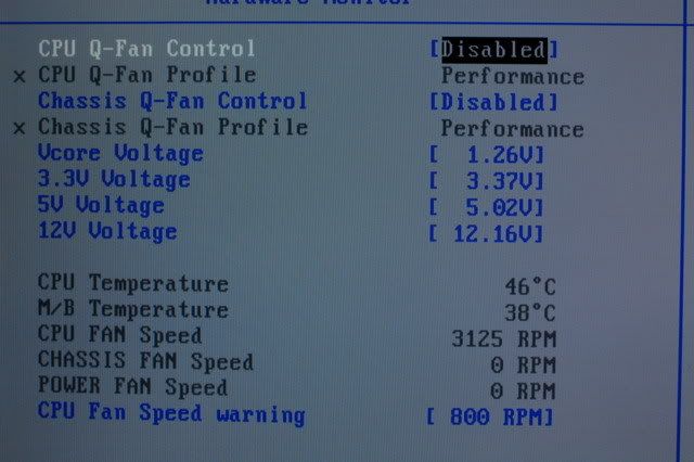

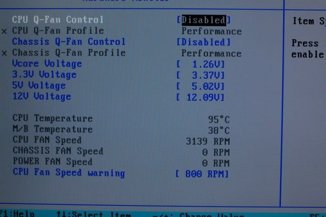

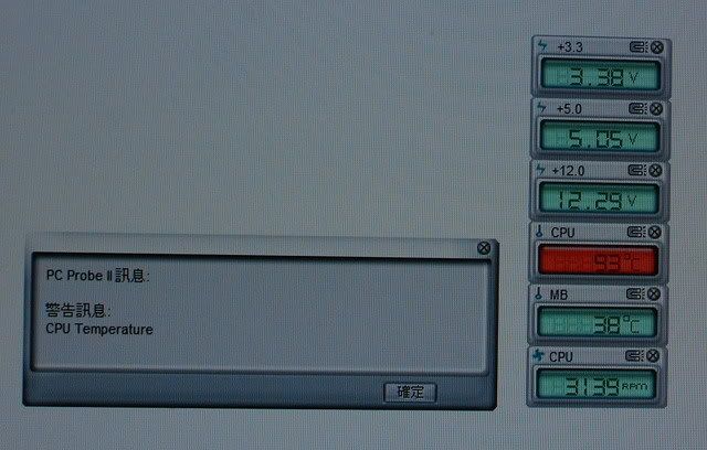

借我自己這主題再問一個狀況, 就是我都裝好後是200外頻, 原本在bios下的測溫室45度上下, 但只要一調至220而已, 進XP正常, 但有裝華碩溫控偵測程式, 會突然由大約四十幾度瞬間跑到九十幾度, 然後給我警告聲音, 然後我再到BIOS看, 的確CPU溫度變95度!? 不可能才多跑一點外頻會變這麼高溫, 而且在XP下還是運作正常, 我自己也有在CPU旁外接溫度計, 還是顯示約四十幾度, 但是在去BIOS調成200原本的, SAVE後馬上又進入BIOS看, 溫度馬上變回45度, 也沒可能降溫會那麼快吧? 很納悶是難道一點都不能OC嗎? 我是都不調其他的電壓, 只是小超一點點, 結果就會發生這怪異問題, 有附圖, 請參考.....(直接對螢幕拍的)
外頻220 突然飆到9X度.....
RESET後到BIOS看還是95度
設為200 SAVE後重開再馬上回頭看溫度.....變回46度正常.....
好奇怪..... 變九十幾度摸散熱器還是溫溫的而已, 外接溫控裝置也是四十幾度, 是板子的溫控有問題嗎?

ASUS控制台快丟掉吧,換裝SPEEDFAN看看

你用everest來看會比較穩定些
華碩最近這幾版的Probe真的很怪,溫度亂跳

不過很神奇的是如果調230的話又不會這樣, 溫度還是蠻正常的, 跑完3dmark 溫度也只提高幾度而已, 多次test後確實是220就會很怪異, 不過調230的話, 偶而會藍底白字, 不是很穩, 有更新最新BIOS了, 不過溫度問題還是一樣, 目前希望230穩定使用中........
我實在不是很會調現在的這種板子電壓和RAM的數字組合, 猜想可能是KINGBOX的667 RAM不太能超的樣子.....
真是更糟糕了, 會出現 3.3V 5V 12V 的電壓通通不夠, CPU溫度達160度!! :
太誇張了.....
