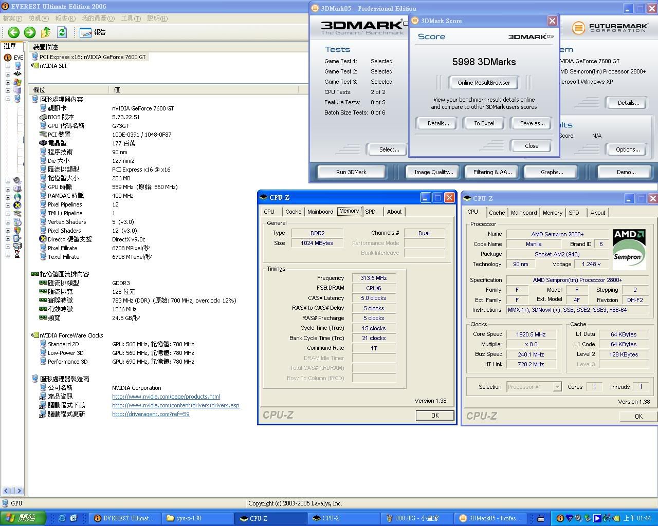

沒錯 除了記憶體會一直維持超頻後的時脈外 核心是會隨使用情況轉變 給張圖說明
左下角的performace 3D 就是顯卡當全速時時脈 low-power 3D 就是 一般沒非全速的時脈  standard 只是預設值 用來和超頻後的數據做個對照
