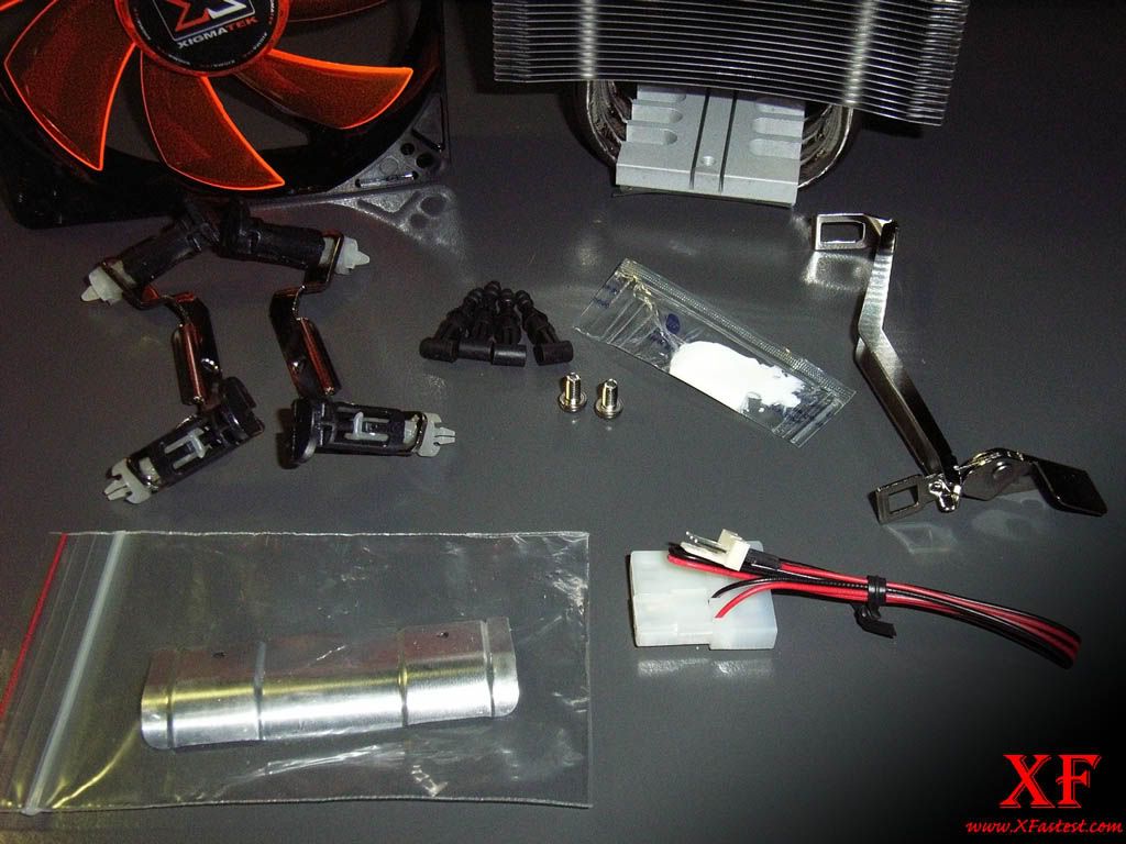

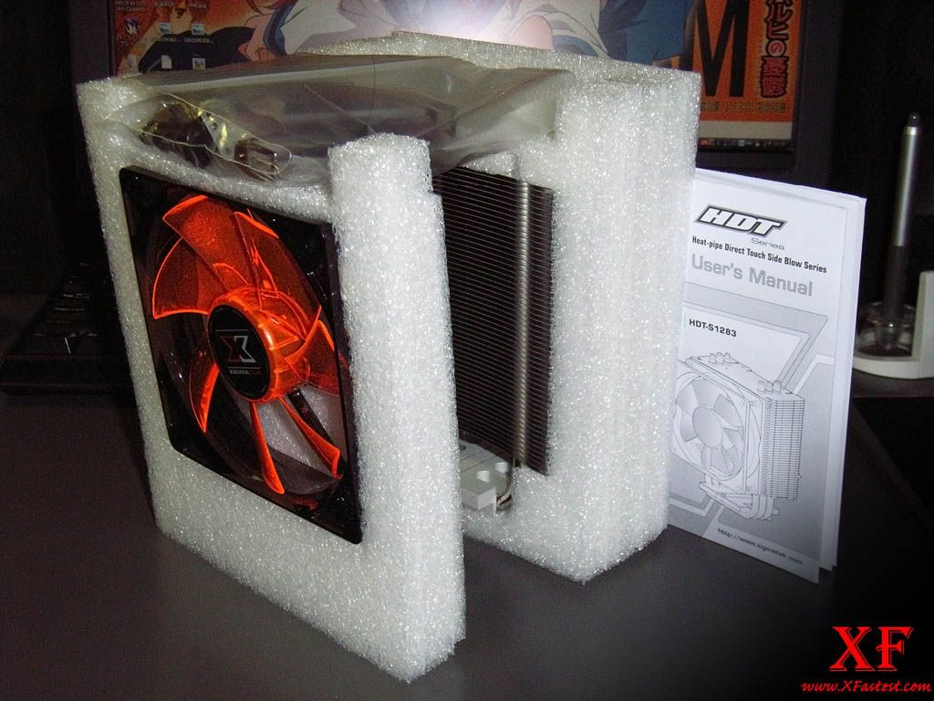

內部配置如此
配件放上面 七國語言(含繁中)說明書藏後面

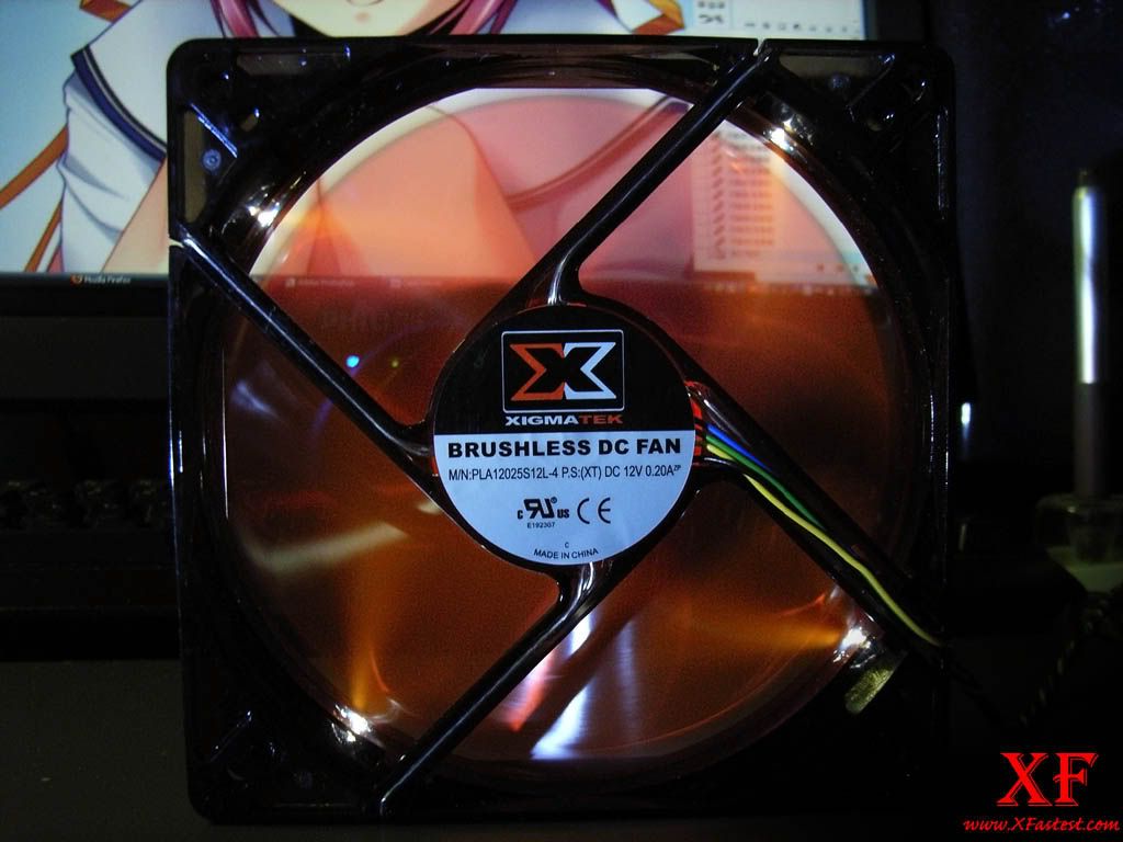

CoolerMaster代工的七葉扇
四個白光LED藏在邊框
全速時有著大家都差不多的風切聲
而承軸震動音比起本人在用的AC Arctic Fan大了些
中低轉速時則理所當然的很安靜

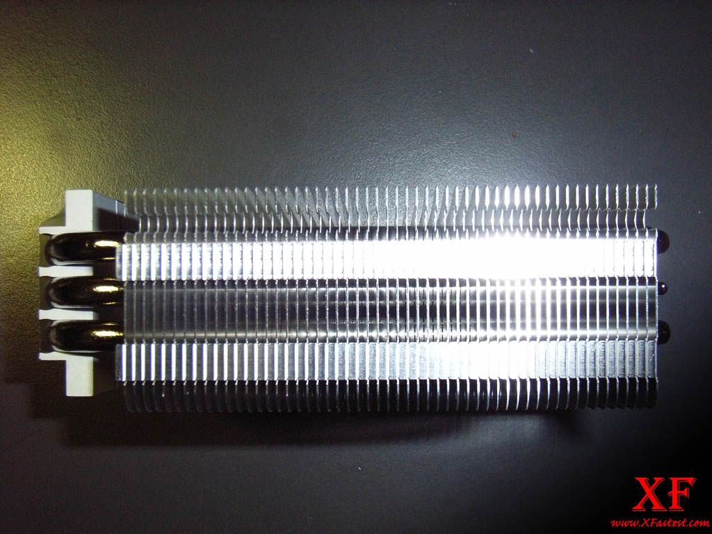

三條U型導熱管收尾得不錯
側邊鰭片有相連
個人覺得這最大的功用是防止撞到後歪掉...不好看...

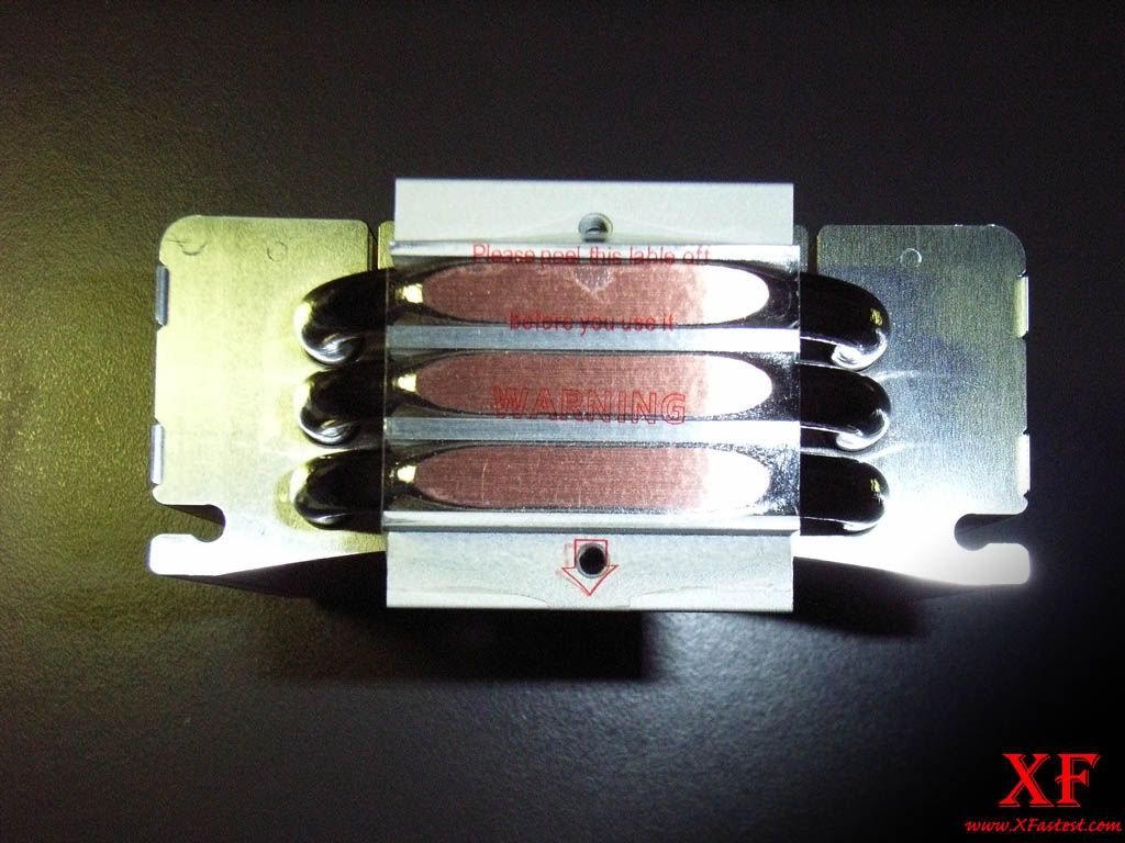

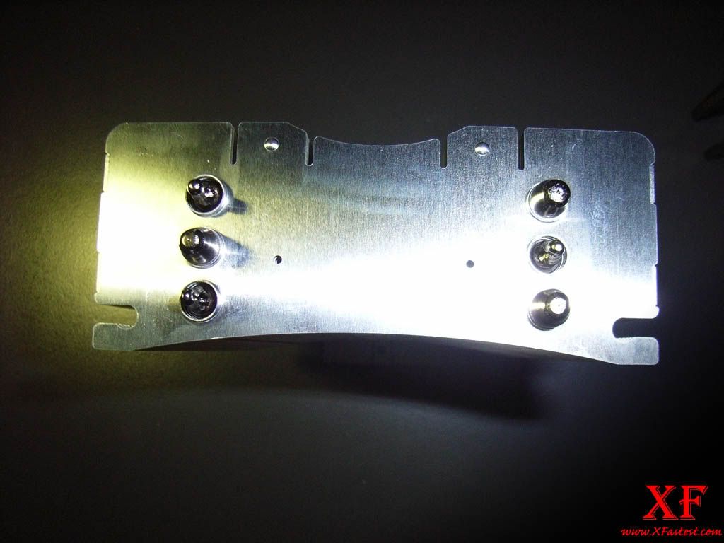

用上HDT技術的底部 表面看起來很粗糙...
但事實上滿平整的
沒有凸起和凹陷才是重點啊
膠柱型的風扇固定器不錯 但那LGA775的扣具...
還請各位愛護你的主機板 買個好點的775扣具來用

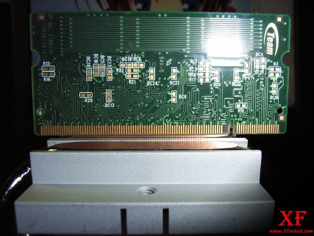

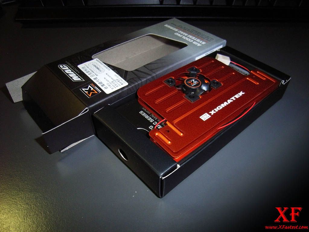

接下來看MAC-S3501
一樣是Made in Taiwan

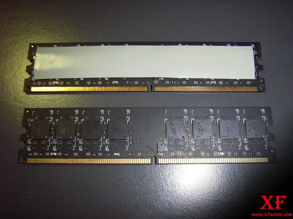

拉出來...材質是偽裝成銅的鋁

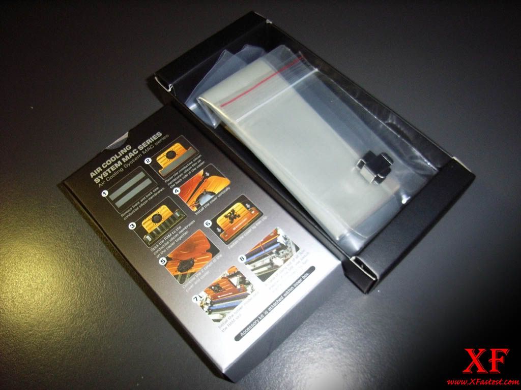

配件放在底下
低黏度導熱膠條&扣具
膠條夠長 可以完整覆蓋顆粒

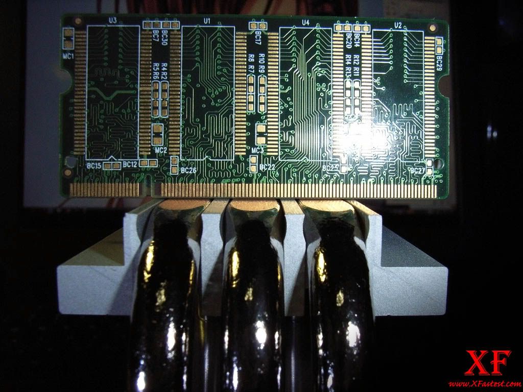

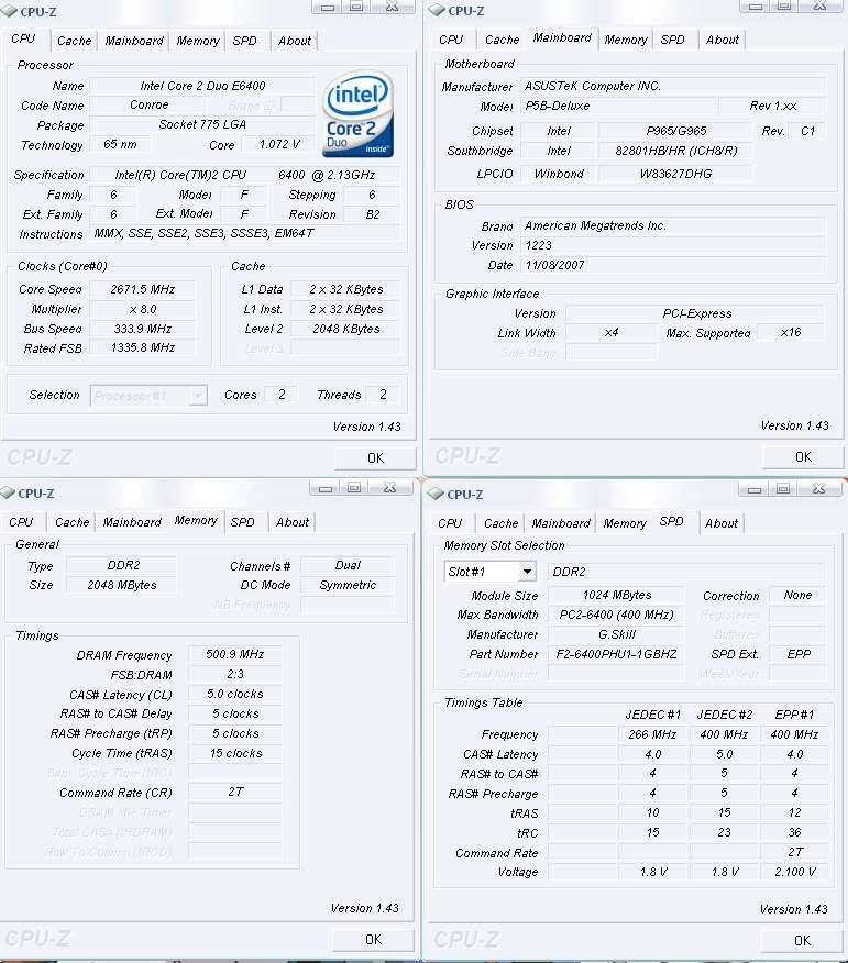

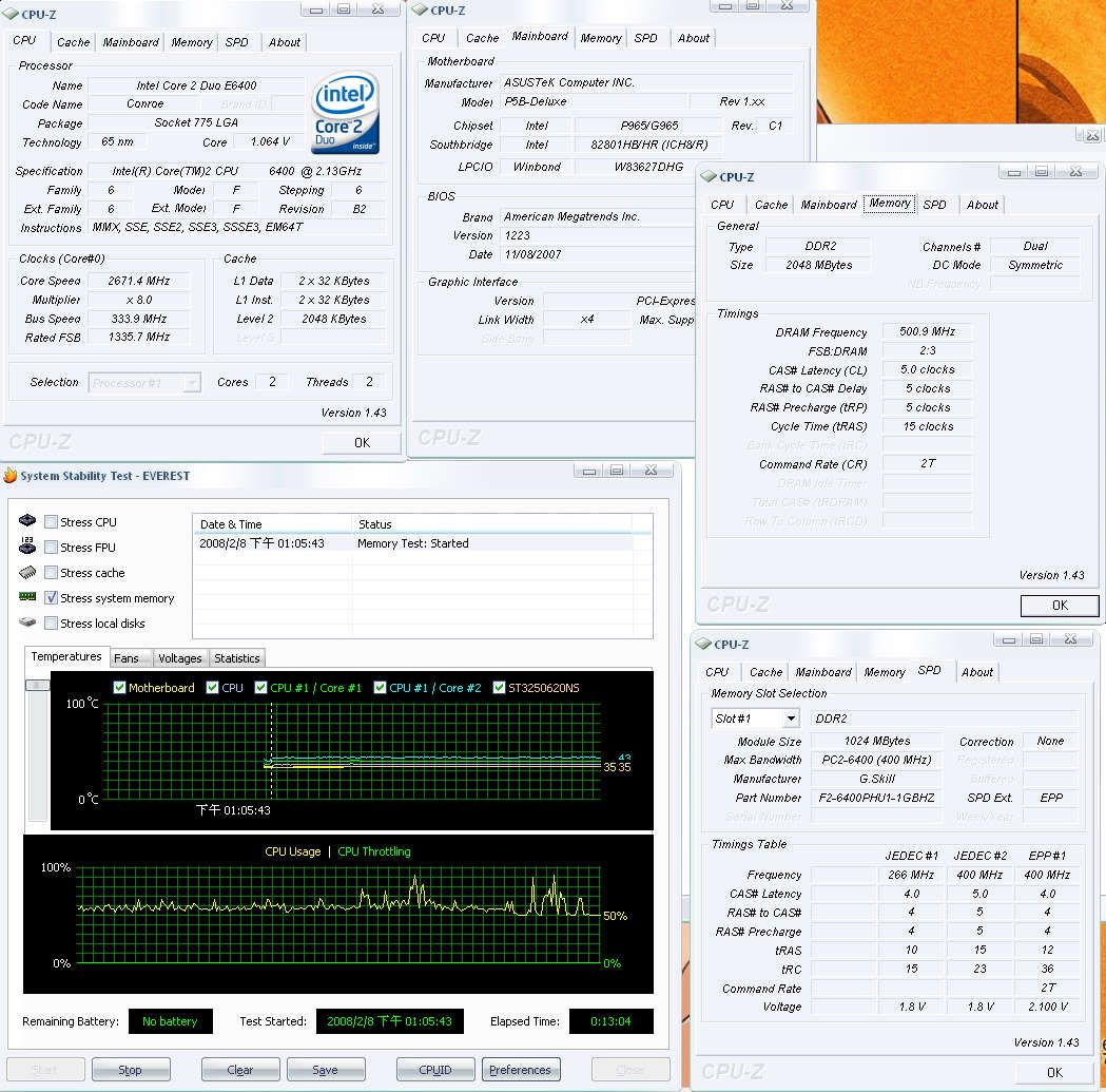

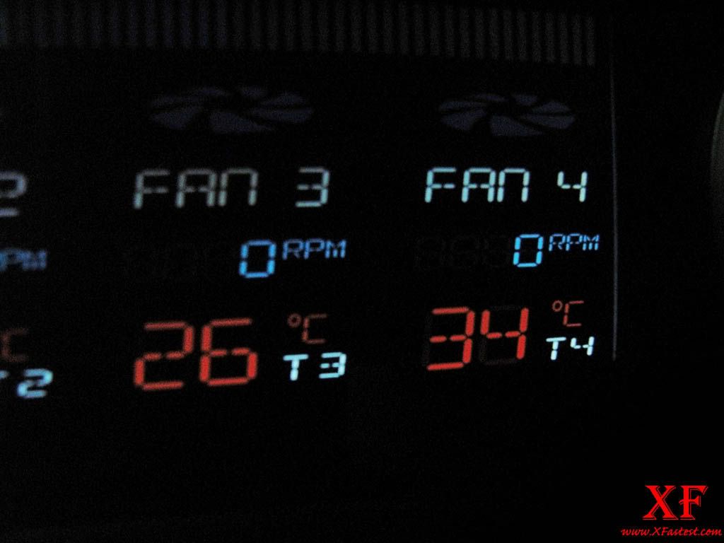

拿來測試的是G.SKILL F2-6400PHU2-2GBHZ(Micron D9GMH)
測溫點放在第一個顆粒上
上方Xigmatek為T3
下方Original為T4
上機待機
RAM跑DDR2-1000 5-5-5-15-2T 1.8V

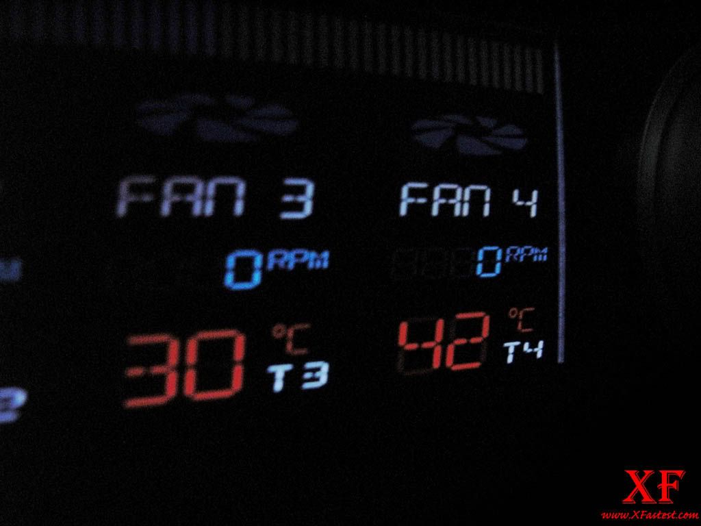

此時溫度
用EVEREST燒機
順帶一提在這之前已用Stress Prime 2004 Orthos燒過10分鐘
兩者燒出來的溫度相同
此時溫度

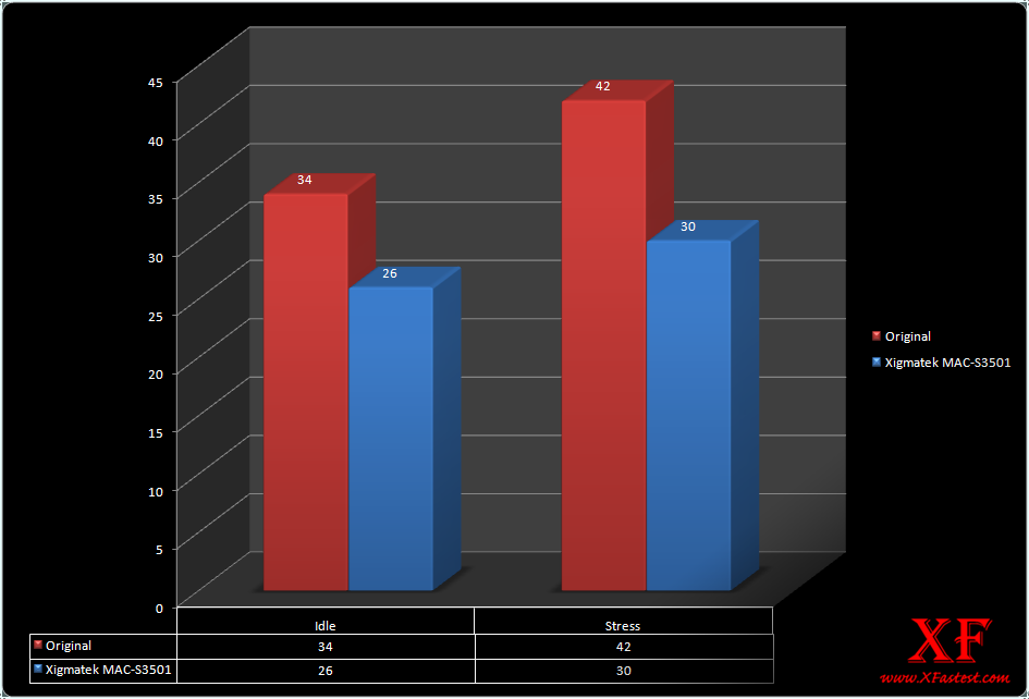

總結

  風扇型號看起來比較像是新能量 Power Logic 大陸代工...
http://www.powerlogic.cn/products2a...Case-Fan-Series
  另外,12扇風量想要近百CFM,轉速要有 2500RPM 上下,噪音會有 4xdBA .
  那個3公分薄扇的規格 7500RPM 2.5CFM 20dBA 還比較可信∼∼

那個三公分的...絕對不只20dBA...
...不算吵也不算安靜這樣
