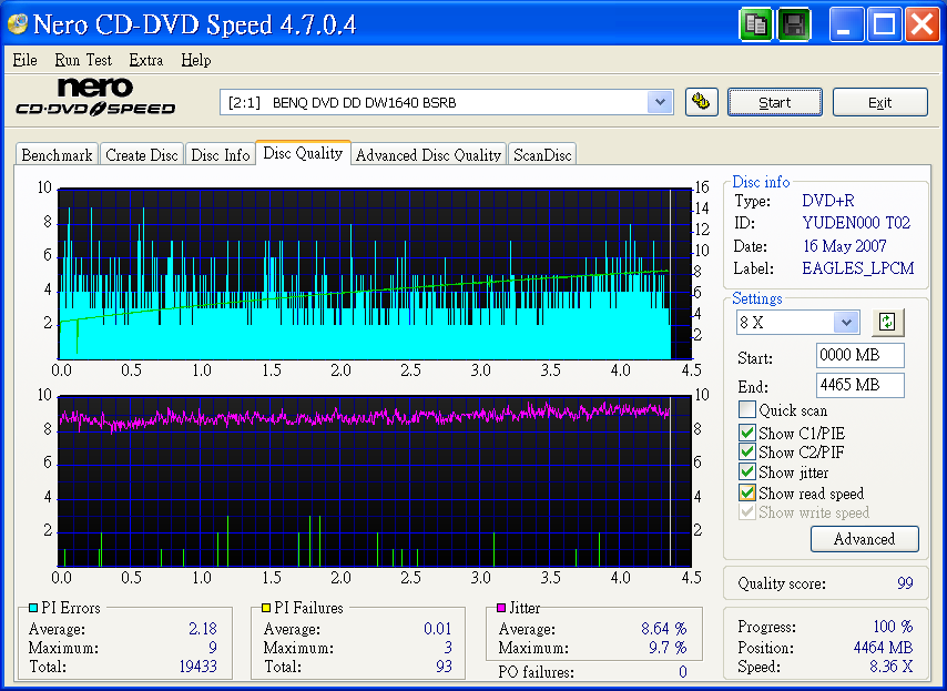

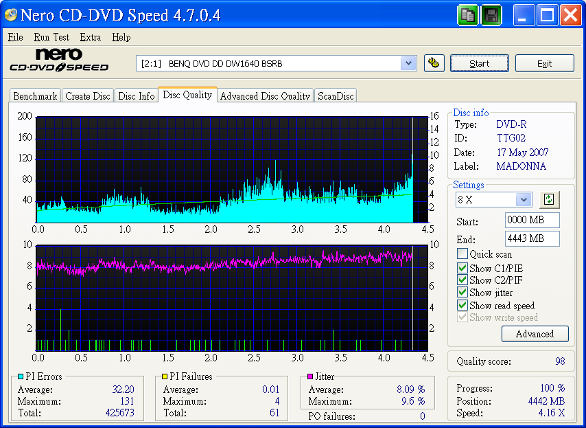

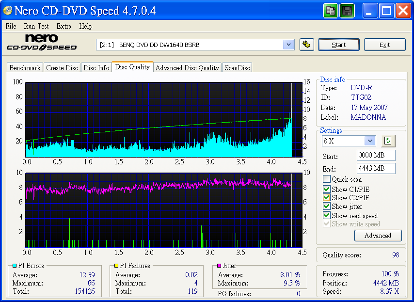

Kona3
Kona3的大頭照
文章: 57
1.
BURNER BENQ 1640
MEDIA VERBATIM 8X +
ID YUDEN000 T02
2.
BURNER BENQ 1640
MEDIA TDK 8X - (CPRM,UV GUARD)
ID TTG02
3.
BURNER BENQ 1640
ID TTG02
