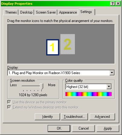

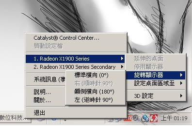

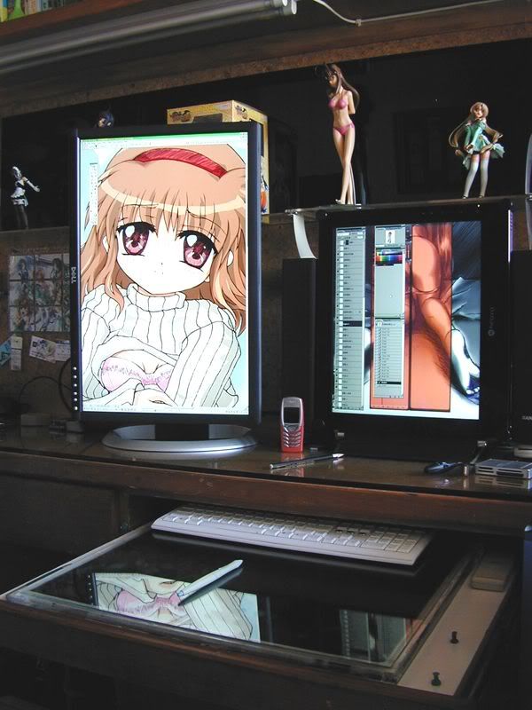

應該這樣說,所有的液晶顯示器都可以隨意旋轉,
只是要看你的顯卡驅動是否支援。
目前我用的ATI 1XXX系列都可以透過ATI控制台旋轉螢幕,
直立使用螢幕情形,您關心的螢幕解析度不同而糊掉的問題是不存在的。
因為Windows的顯示器控制台可以獨立對不同尺寸的顯示器輸出個別的原生解析度訊號。
像我目前左邊的Dell 2405 使用 1920*1200 逆時鐘 90度,右邊的 AG neovo 使用 1280*1024 順時鍾90度。
Windows顯示一控制台也可以設定每一個螢幕的相對位置,讓你可以對齊滑鼠游標。
像我滑鼠游標要從左邊的Dell 24移到右邊的17吋時,
滑鼠游標必須低於右邊17吋的高度才能移動到右邊的螢幕,供您參考。

補充一下,
也就是說,不論你用哪一款液晶螢幕。
你都可以透過 Windows 顯示器控制台設定每一個螢幕的原生解析度,
然後透過顯示卡的驅動程式來旋轉螢幕的方向,
這樣子解說應該很簡單了吧?

(阿?報告? 板上很多人都PO了..應該不用吧? 汗)
不過還是建議設一下螢幕旋轉的快捷鍵,N跟A的新版DRIVER都有這個功能
