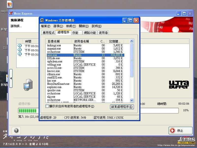

Unhappy 使用燒錄機 記憶體使用瞬間飆高 這是啥問題?
我的燒錄機是:LITE-ON DVDRW SOHW-1673S
我的RAM是:512M
虛擬記憶體設定:1024~1536
最近不明原因...
我只要一讀取
或者燒錄 幾乎都會使用掉將近2XX多MB的記憶體
有點扯...
連從光碟上抓東西下來 可以使用的記憶體 也縮減到1XMB...
這是什麼問題呢??
為啥會使用掉這麼大的記憶體...
式光碟機快掛了 還是排線的問題??

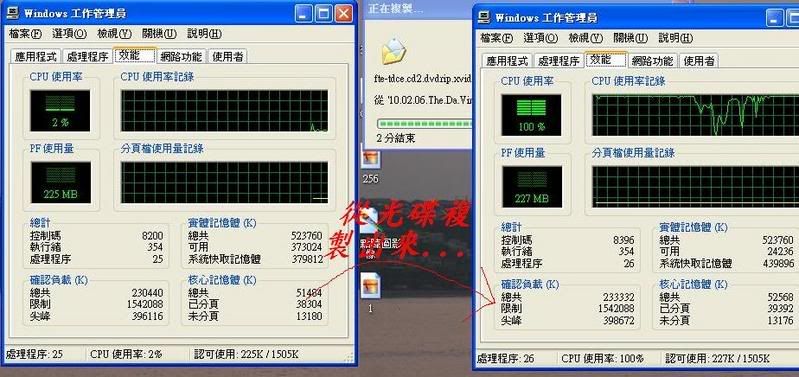

附上抓圖...
附圖二(光碟複製東西到硬碟)
附圖二(燒錄光碟時)

燒錄時燒錄軟體會將系統記憶體拿來當作2nd buffer(cache)

應該不是病毒造成的.
針對 Nero 的部分, 你可以看看 File -> Option -> UltraBuffer
看看手動調整大小.
至於作業系統的 File Cache 的部分.... 目前似乎沒有啥好解法 ^^;

我是認為不是燒錄程式的問題 @@
我連從光碟拿出東西系統都會變超慢
我是在想是 光碟機出問題 還是連接光碟機的排線出問題 或者是系統出問題
(我上面有附圖~~)

你必須明確的說出來到底是
"記憶體使用太多/Swap 很兇"
還是
"大量傳輸整體系統就變慢"
1. 的部分很正常.
2. 的部分.... 可能是 DMA 沒開
Swap 是啥lol??
DMA又是啥Orz...
而第一張圖
我以前沒有那樣子的說
是最近才那樣子的
從光碟複製東西出來系統就變超慢...
第二張圖也是系統辯很慢
慢到個極致
目前這狀態都快把我搞瘋了
連從光碟直接讀取東西都會頓
我蠻懷疑是光碟機或者是排線的問題是因為這樣阿@@
其餘我就不知道怎說明了=..=
