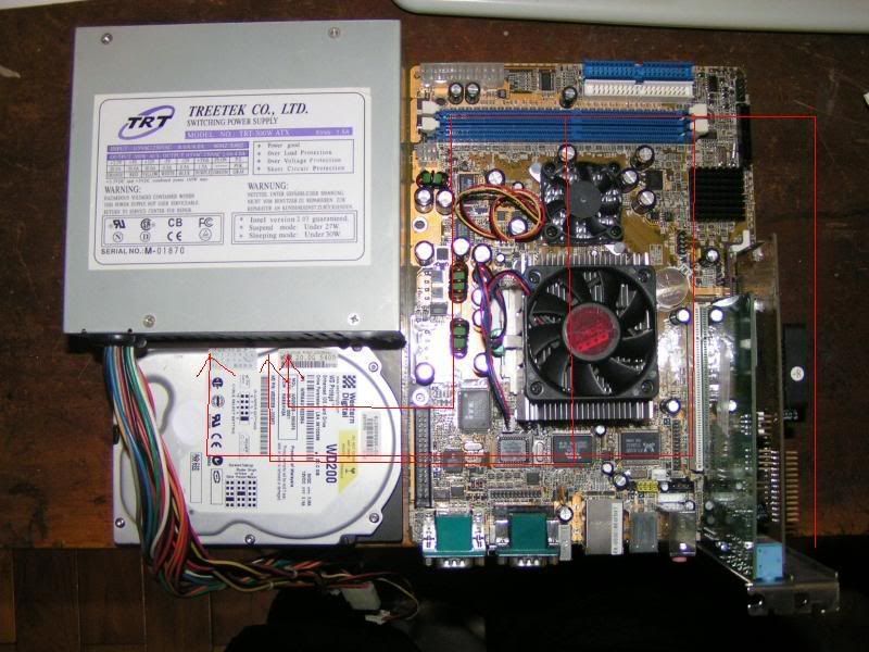

手上有顆25W的k7 1800+,也有一張浩鑫SK43G的主機板
想把他搞成NAS伺服器,於是開始規劃自己做殼
目前是打算用音響的鋁殼
空間配置圖片,紅色箭頭為風的流動方向

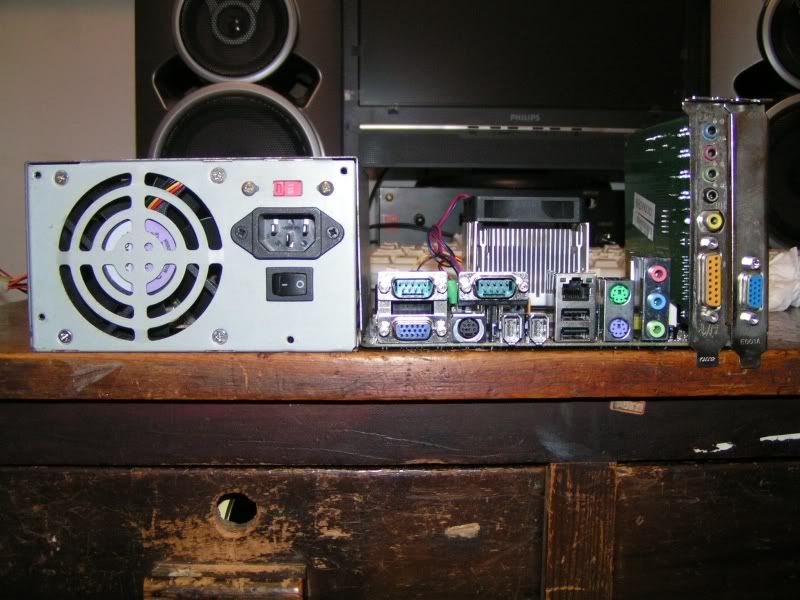

橫視圖
配合上面那張,在主機板接頭上方的空間留為進風孔

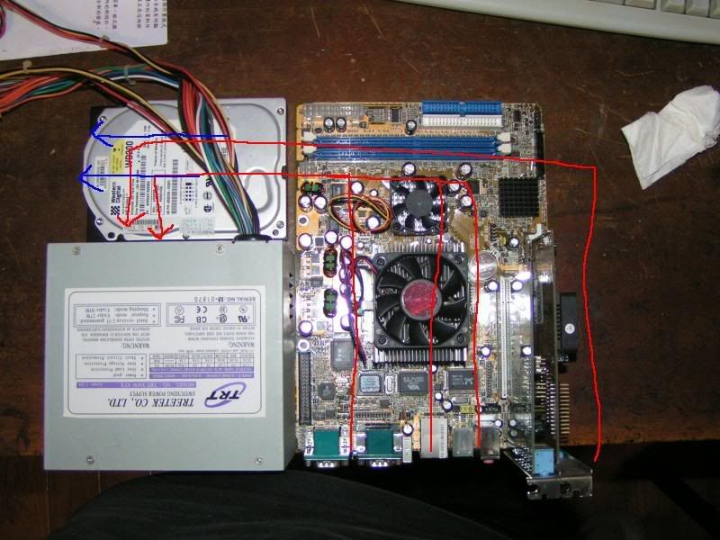

另一種配置
風流動的方向類似閃電...不過總覺得這種方法可能會散熱不好

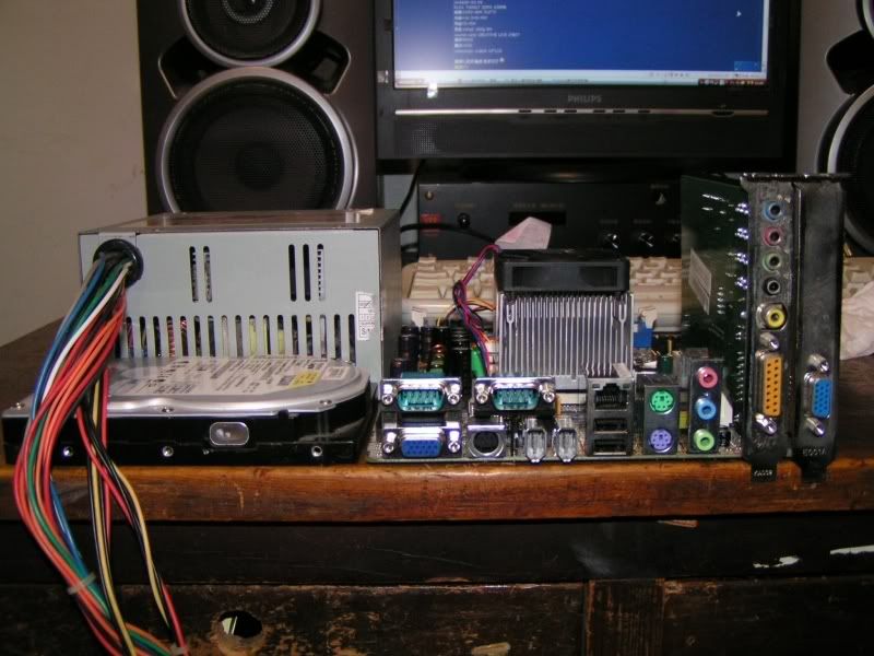

橫視圖
這時候後面主機板接頭上方都是封死的,不開洞
以上是小弟自己想到的配置方法....不知道板眾們有沒有更好的方法
或是建議能夠讓我做參考呢?

建議你去網拍找顆準系統的小POWER來用會更好
