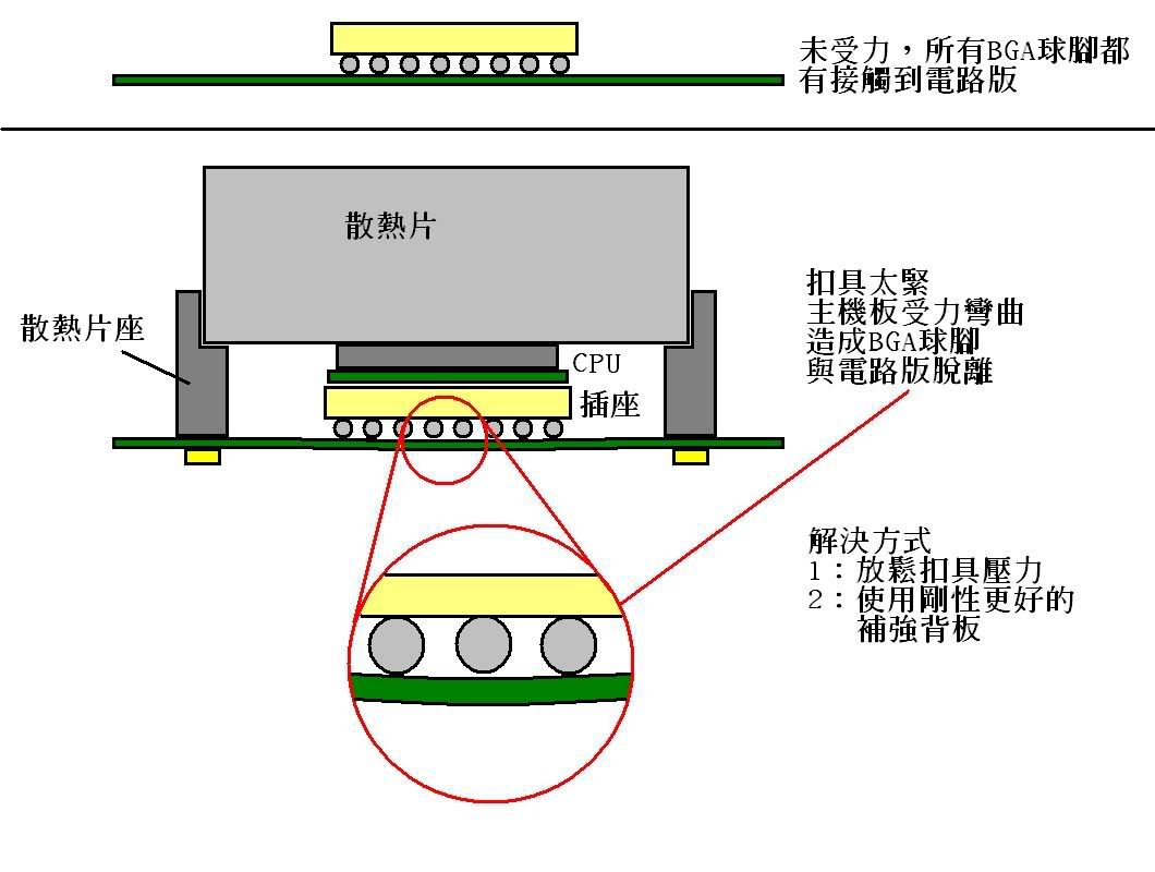

判斷樓主主機板本身就有制程瑕疵。
鎖太緊會造成無法開機運轉,
一般都是因為CPU插座連接主機板的BGA球腳有焊接不良,
施力過大造成CPU座周圍板彎過大,
使得原本有接觸到的腳與電路板分離因此不動作。
此一不良並無法在正常的生產流程當中被測出,
除非有利用測試機台做上電運轉的板彎應力測試才能測出。
只能告訴樓主,您的扣具壓力別鎖太大,
也不要太頻繁的拆裝,不然會提前再見的。
附上自繪的圖解:
