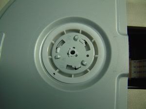

光碟機拆下後無法裝回
因為之前光碟機常常讀不到光碟
所以就拆下來清一清
結果裝上去開機
讀片子的時候就會亂叫
像是光碟片沒有固定
感覺是下面這個問題
請問原本是放這樣嗎
不過這樣放的時候
把光碟機搖一搖
那一片會動來動去
不固定
而且我發現轉動馬達的平台不是平行的
之前都沒問題
也沒摔到
這是正常的嗎

因為之前光碟機常常讀不到光碟
所以就拆下來清一清
結果裝上去開機
讀片子的時候就會亂叫
像是光碟片沒有固定
感覺是下面這個問題
http://img.photobucket.com/albums/v...tn_DSCF0008.jpg
請問原本是放這樣嗎
http://img.photobucket.com/albums/v...tn_DSCF0006.jpg
不過這樣放的時候
把光碟機搖一搖
那一片會動來動去
不固定
而且我發現轉動馬達的平台不是平行的
之前都沒問題
也沒摔到
這是正常的嗎
這樣子擺沒錯...
正常啦...
不要預設他一定是平行的
他的形狀是被目的(讀碟)決定的

圖二的位置是正確的,但是該物件上方應該有貼紙或光碟機殼蓋在上方。
那個配重轉盤如果做固定的,光碟片就轉不動了。

哇∼ 拆下來了… ( ̄□||||
拍圖給你參考一下(固定於上蓋的類型)
一旦硬拆下來就要跟光碟機說bye-bye了∼

我根本沒有刻意拆下來
把鐵蓋拿下來就掉出來了
請問那個磁鐵盤一定是黏住的嗎
用膠帶再黏上去不知道還行不行

我根本沒有刻意拆下來
把鐵蓋拿下來就掉出來了
請問那個磁鐵盤一定是黏住的嗎
用膠帶再黏上去不知道還行不行
你的光碟機的是屬於非固定的形式....
所以不用固定住...上蓋蓋著就好了.....

修好了
只要放上去就可以了
不過現在卻有問題
只要裡面沒有光碟就會卡住退不出來
只能用針來強制退出
或是一直放片光碟在裡面就可以正常退出

修好了
只要放上去就可以了
不過現在卻有問題
只要裡面沒有光碟就會卡住退不出來
只能用針來強制退出
或是一直放片光碟在裡面就可以正常退出
真奇怪
馬達不夠力...吸住了就拉不開.....
很多光碟機用久了就是這個樣子.......
PS.我的160P6S得了早老症...用沒幾個月也出現這種狀況了...

應該是拖動光碟盤的是用橡皮帶的
用久了會磨損老化
然後拖盤就拉不出來了
換一條新的就好了
以前有齒輪式的不會有這種窘境
