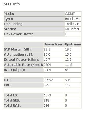

我已經升速8m快一個月了...之前都跑的很順沒什麼問題下載 平均測速可跑到下載830k/上傳65k
前天開始一直會瞬斷,進t07a看數據一直上上下下...
今天華電人員一見到我就說...李先生你怎麼會升速8m啊...(之前我用2m他還要我升8m給他做業績的 )
然後他說我這區的線路是紙質的跑到8m是運氣...然後拿出機器測一測說只有9db...說這樣跑不到8m
那我之前穩穩的跑8m 20天是假的嗎?問我要不要降速到2m就好了?會比較穩
那當初幹嘛給我升8m而且還穩穩的跑了快1個月?
我最氣僨的是那個維修人員的態度...什麼叫作我幹嘛升8m...好像我住這邊是次級人民?
他說會呈報上去給主管看他們要怎麼決定?看是要直接從機房拉一條新的電纜或是要我降速...我跟他說我會直接去客訴的...他要我給他2天的時間!
各位覺得我應該怎麼應對比較好?要堅持他們把8m給我弄好還是降回2m
目前還是持續斷線又連線中...
附上t07a的數據給各位看
出問題後的數據...這是剛開數據機1分鐘內拍的2張...
之前正常時的數據,這是跑bt4天後所拍的...

目前數據直接降到2M了= ="然後 FEC & CRC 持續往上昇...

這是小弟裝8m,ADSL 裡面的狀態,應該比你慘吧,已經懶得報修了
CT-511C
Adsl Line Status OPERATIONAL
Adsl Mode G.DMT
Up Stream 544 kb (Interleave)
Down Stream 5920 kb (Interleave)
Attenuation Near End: 15.0
Far End: 13.0
SNR Margin Near End: 11
Far End: 9
HEC Count 167593
Firmware 0x41e2be1f
15 min ES Counter 0
CRC Errors 360644
1 day ES Counter 2
