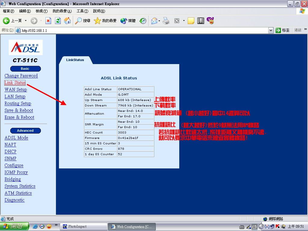

這是換過之後的數據
不過我不知道怎麼看,雖然不會斷線了,
不過養動物和bt似乎沒啥改善...= =?
但極速下載確實有達到7xx KB/s
應該沒啥大問題了吧~~@_@

看來是可以接受的了 ....
