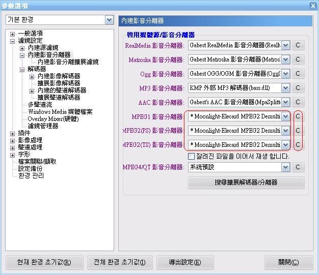

運行KMPLAYER後按F2進入參數選項,

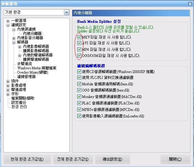

在內建分離器部分將Haali Media Splitter選項全部勾選,如下圖
有些舊版的KMP可能沒有這個選項,建議換新版或自行下載Haali Media Splitter

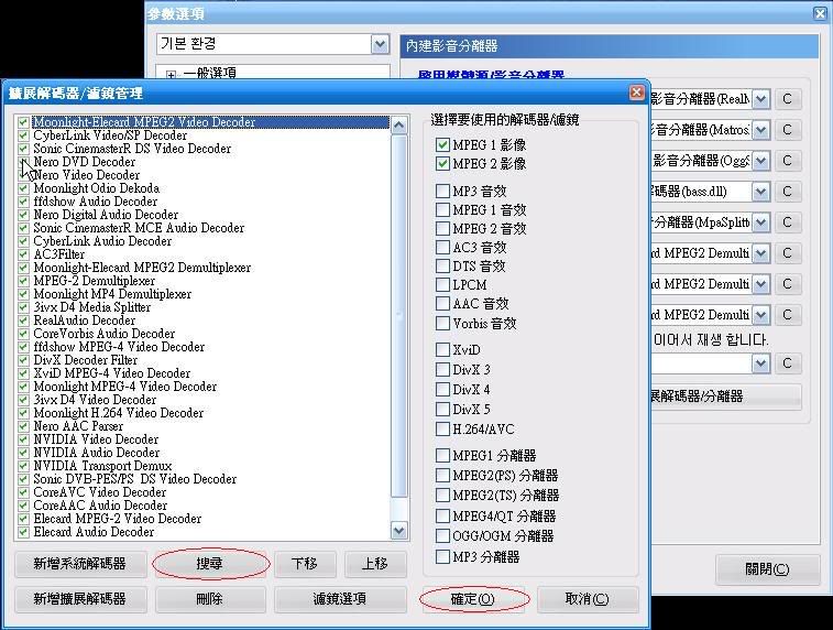

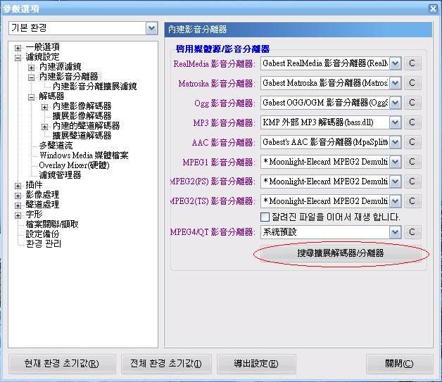

在內建影音分離器的地方點選"搜尋擴展解碼器/分離器",如下圖
點選"搜尋擴展解碼器/分離器"後會跳出一個子視窗,
按"搜尋"後程式會自行搜尋你目前所有已註冊的影音解碼/分離器,
待搜尋完畢後按"確定"離開子視窗,如下圖
將Mpeg1 Mpeg2 ts/ps影音分離器都選擇Moonlight-Elecard Mpeg Demultiplexer,

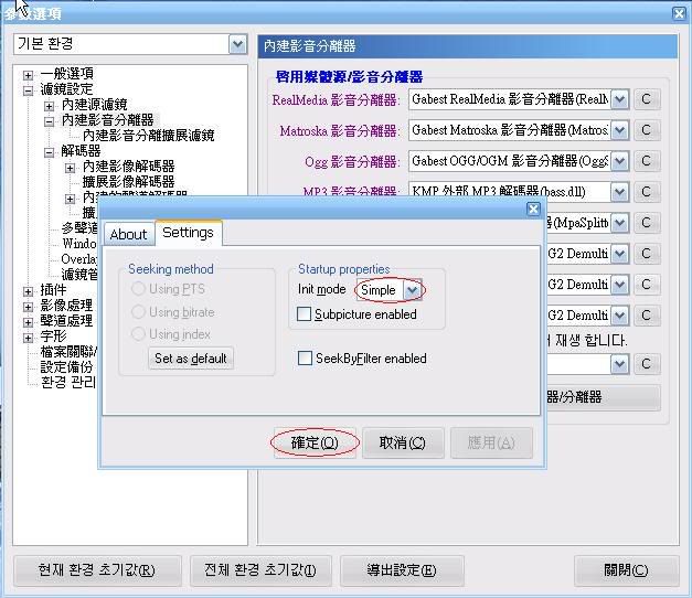

都選好後按一下右邊的"C",如下圖
按了"C"後會跳出一個子視窗,選"setting"將lnit mode改為"Simple",好了後按"確定"離開子視窗,如下圖

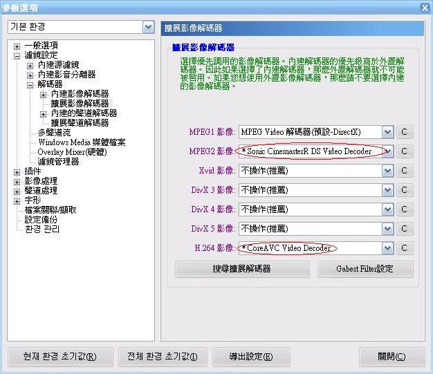

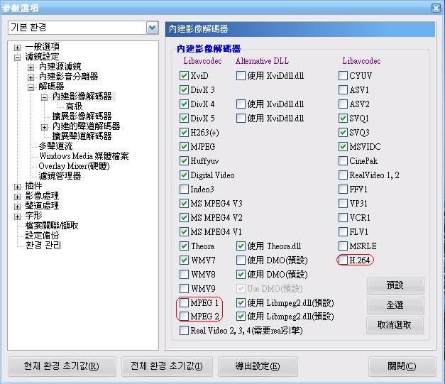

在內建影像解碼器的選項裡把Mpeg1 Mpeg2 H.264的選項通通"不選",如下圖
在擴展影像解碼器部份將Mpeg2、H.264的選項改為如下圖般

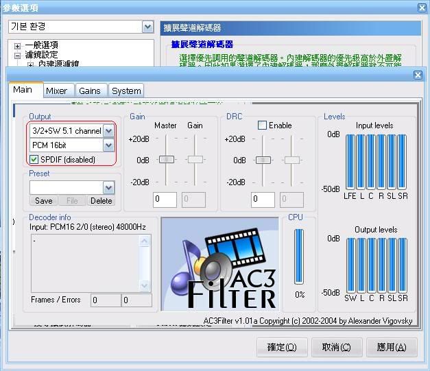

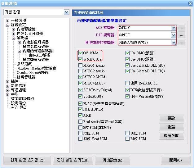

如果有透過光纖外接環繞擴大機的在內建聲道解碼器/揚聲器裡的AC3揚聲器,DTS揚聲器都選擇"S/PDIF",
其他類型揚聲器選"與輸入相同(初始)",下方的Old WMA,WMA7,8,9通通"勾選",如下圖

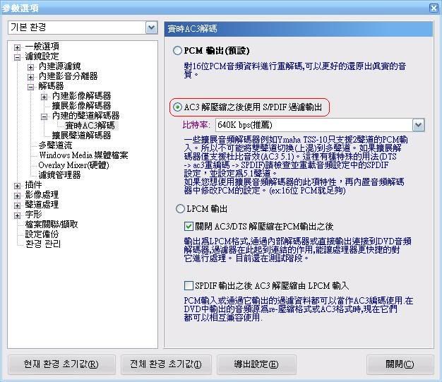

在實時AC3解碼的視窗裡"勾選"AC3解壓之後使用S/PDIF過濾輸出,如下圖

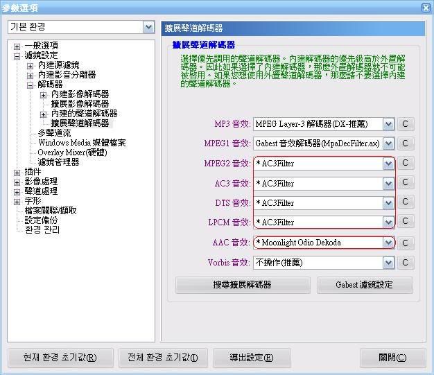

擴展聲道解碼器的解碼器如下圖,都設置好了後點選Mpeg2音效右邊的"C"

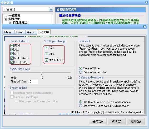

點完"C"後會跳出一個子視窗,設置AC3 Filter的選項如下兩圖

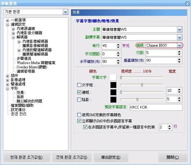

最後是字幕的設置,重點是記得調整編碼的選項,
因為我是用繁體的所以選Chinese BIG5,
