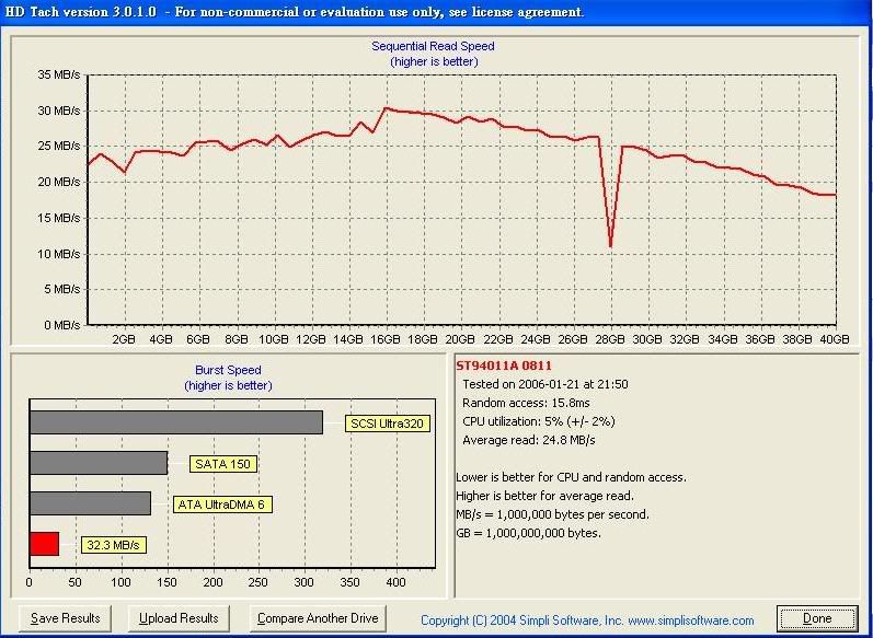

參考看看吧
seagate 40g 2m 5400rpm
usb是用nf3內建的
此文章於 2006-01-21 10:01 PM 被 killed 編輯.
