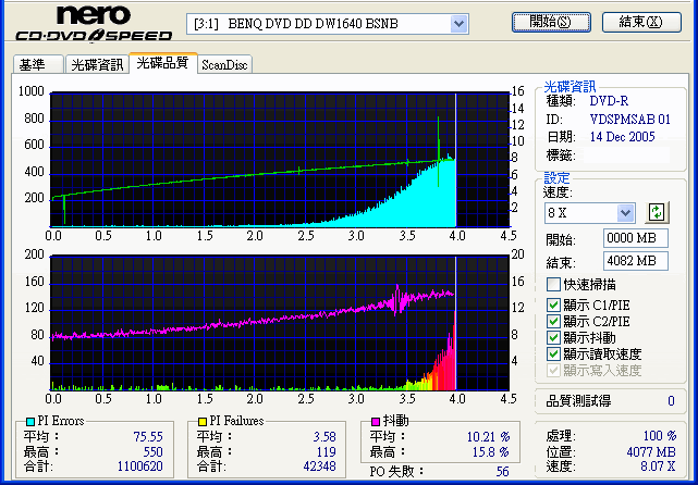

問題是 NEC 無法測 POF
就算有 POF 自己也不知道
很不保險

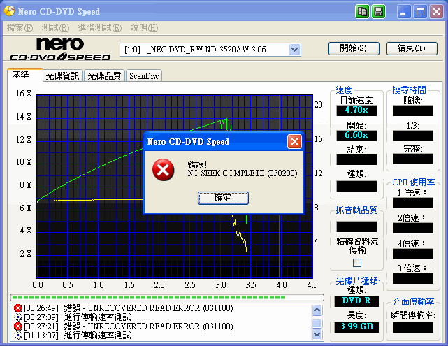

因為有其它機子可以測,所以很少用NEC的機子跑,沒注意不能測POF
如果沒有其他機器可以測的話,跑傳輸速率測試或表面掃瞄測試應該比較能發現錯誤
找了一張在BENQ1640測出來有POF的片子做實驗
用3520A跑傳輸速率測試,試了兩次都不鳥偶,第三次才啟動,但跑不完

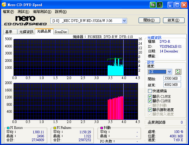

再讓3520A跑一下光碟品質測試

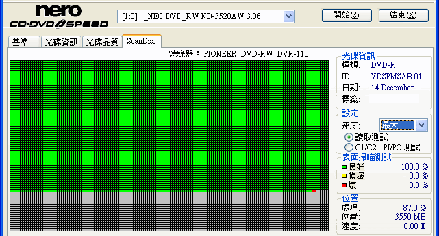

接下來表面掃瞄測試-讀取測試,87%時出現錯誤,和傳輸速率測試一樣的位置

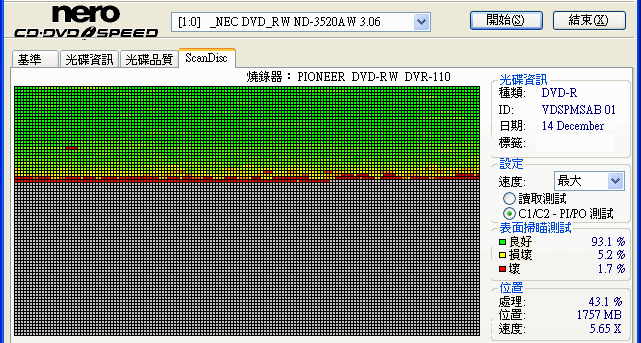

再跑一下表面掃瞄測試-C1/C2-PI/PO測試
實際上這張光碟放了6個AVI,4個在根目錄,以BENQ測試的結果來看,應該只有一小部份的錯誤。
但是放到MPEG4 PLAYER播放的時候,試播2個根目錄的檔案都是播沒多久就定格了,
比較一下似乎表面掃瞄測試-C1/C2-PI/PO測試更能反應出燒錄品質。
