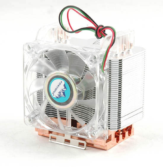

有哪位版大知道這是哪一款風扇嗎?造型好可愛哦
