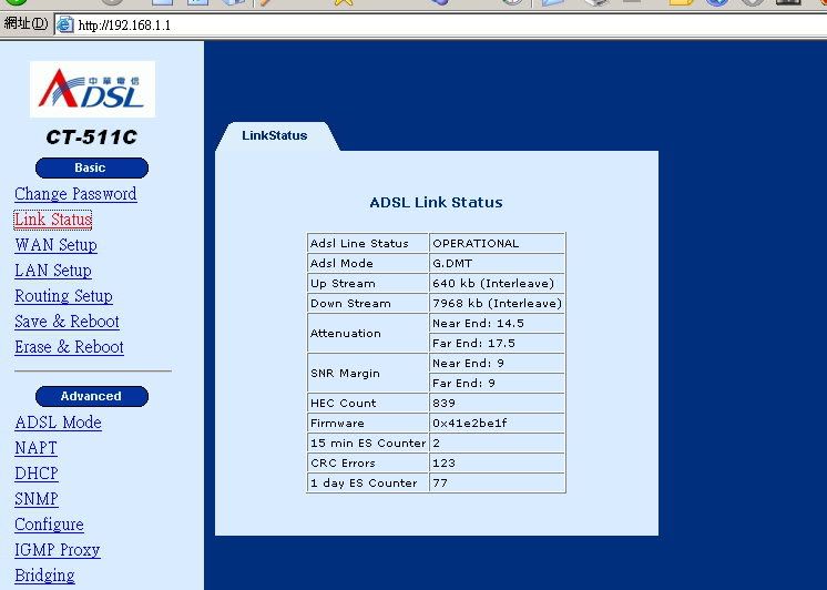

http://img.photobucket.com/albums/v.../pcdvd/adsl.jpg
就是因為之前速率都很穩定
Down Stream 都在7900多跟你一樣
而且從來不曾跑掉過
所以掉到6千以下讓我覺得不可思議
前兩天就已經mail給中華電信了
剛剛工程師也打來要幫我查線路
雖然知道8m不保頻寬
但我只求給我之前正常的速率
剛剛問過工程師
Down Stream會變動是不正常的
代表線路真的有問題
所以我的疑慮是正確的

就是因為之前速率都很穩定
而且從來不曾跑掉過
所以掉到6千以下讓我覺得不可思議
前兩天就已經mail給中華電信了
剛剛工程師也打來要幫我查線路
雖然知道8m不保頻寬
但我只求給我之前正常的速率
剛剛問過工程師
Down Stream會變動是不正常的
代表線路真的有問題
所以我的疑慮是正確的
到時有人來查線可別輕易放他走啊~
一定要他換好線喔!
就算是大樓裡的線也一樣

作者大昌
到時有人來查線可別輕易放他走啊~
一定要他換好線喔!
就算是大樓裡的線也一樣
謝謝各位大大給小弟的意見與建言
下午工程師打來說要3點多才會來
跟我解釋了一下他們會怎麼幫我解決
但我有事要外出沒辦法等他過來
剛剛6點半一回到家打開電腦
開關了數次數據機並連上HINET官方連線速率測試網站
http://www.hinet.net/support/testspeed.html
果然證明了 有反應才會有回應(而且是強烈的反應)
有回應才會有改善
給各位大大看一下反應後的結果
希望如果有人跟我發生一樣的事情
真的不要吝嗇電話費
用力給他打去強烈的反應
或是用ADSL障礙服務 線上給他寫障礙申告 (我是用線上申告的方式)
http://123.cht.com.tw/112/welcome.asp
希望我的個案處理方法 對各位有點用處
再次謝謝各位大大~Thanks
