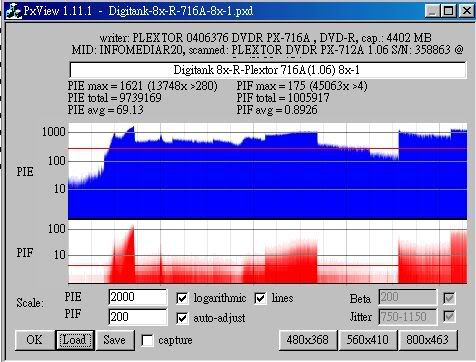

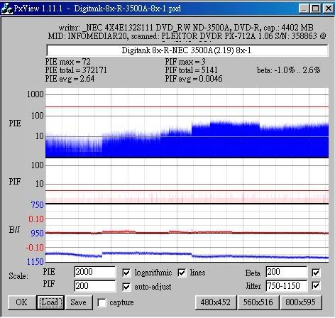

Digitank 8x DVD-R測試圖
Digitank 8x DVD-R測試圖,
A08(1.18)及A09(1.50)都只能4x,所以沒試,
3500A及716A可以8x,如下:
NEC 3500A(2.19) 8x
Plextor 716A(1.06) 8x

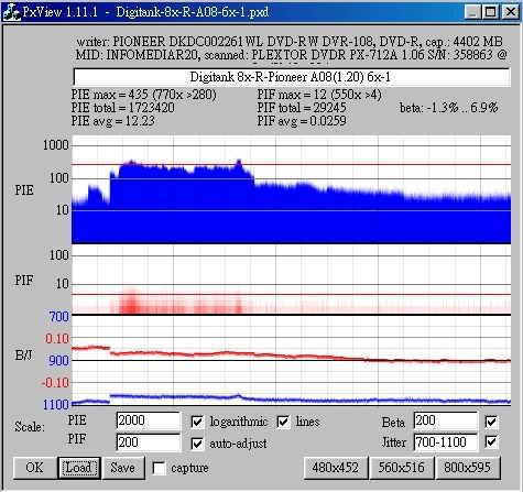

Pioneer A08(1.20) 顯示可以8x,可是實際上是6x,

rhapsody
rhapsody的大頭照
文章: 2,594
plextor 燒起來有夠慘
plextor 只能燒一些國際知名大廠的片
燒一些台灣的小廠的片
實在是不行啊...

angelo5419
加入日期: Nov 2004
文章: 304
日系品牌對台製的片子表現都不是很優
這款Digitank 8x-R之前有跟室友A來試用一下
弟用A08和PX-708A燒完測試的結果都不好
708A的測試結果比樓主的還差
不過室友用1620P倒是燒的嚇嚇叫^^
