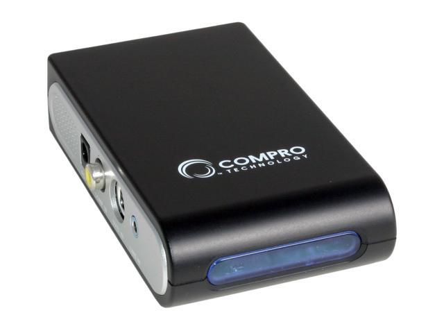

我的U800的收看問題...
看起來有一條一條的橫線
是不是訊號過強???
而且畫面有一點模糊...
能不能解決呢???
請各位大大幫我解答
謝謝!!!

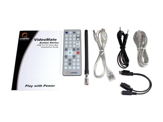

很多主機板或筆電的USB PORT電壓都達不到5V (偷工減料)
建議你加上他的 Y Cable試試,就是上圖第二張中間那一條(透明線+3個頭)
(據我所知康博沒有提供變壓器)
還是沒有改善的話建議跟原廠反應一下吧

我接了Y接線
但畫面好像沒改善多少...
而且有時會有點LAG...

接了Y接線,"一條一條的橫線/水平線"不見.
"一條一條的橫線/水平線"是因為TV TUNER 所需要的電壓不足5V,
(下降到4.85V之下, 就可能會發生"一條一條的橫線/水平線").
如果PCI電視卡有類似的問題, 進入主機板BIOS SETUP的Hardware Monitor, 查看+5V的電壓是否不足.
