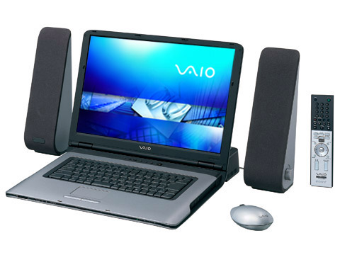

有D4輸出的,不會是這台吧???!!!

我的notebook是這台沒錯!(因為訂了Dell 2405FPW,所以要接色差輸出看看)
