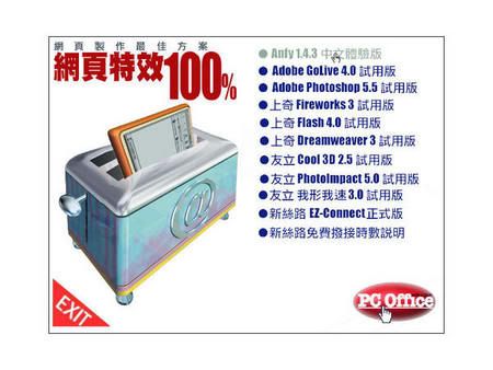

Smile 有人會做自動執行的選單嗎?<附圖>...要發給系上每位同學留作紀念的!
因系上舉辦過不少活動...如迎新宿營、茶會、
籃球、保齡球、撞球等對抗賽,留有很多活動照片、影音檔案
加上通訊錄也出來了,會長是希望做成一張光碟,分給系上每位同學
她問我可否作成一張能<自動播放>的光碟,然後點選需要的項目
就會連結到該項目的資料夾(如圖片、影音檔案),或者是自動執行(如打開通訊錄)
就如附圖那樣,陽春的就好了....
我接獲訊息的時候,也搜尋了各網站,但實在找不到頭緒
我知道Multi Install 好像可以做到,但我弄了很久不知道要如何使用它
可否有人能告知相關軟體可做到這點,或者那兒有教學網頁呢?

用做網頁的方式就辦的到了吧.

寫一個autorun.ini好像?
google一下
然後連結到你做的網頁當介面就好啦
不然要fancy一點用flash也可以
不一定非要用exe啦

軟體選單安裝精靈
http://reg.softking.com.tw/freeware...=343&fid3=10906
不過這是用在軟體, 如果是圖片或影音我就不清楚了

用 falsh 來做,轉換成exe檔來執行也可以。
或是使用網頁的方式來製作也不賴!

AutoPlay Menu Studio

不必用到軟體。
只要寫一個檔案名稱為autorun.inf的東西放在光碟片的根目錄下。
內容很簡單:
open=你要執行的程式
此處就是IE。叫IE去打開index.htm。這個index.htm就是你上面作好的選單網頁(這個網頁裡都是超聯結)就可以了。

嗯...小弟以前有想過這個問題,後來因為技術問題而作罷。
首先您先要寫好自動執行檔,之後您要決定自動執行要去呼叫的程式、圖示、設定等等...
小弟的建議是最好不要用到需要安裝或電腦內定的程式作為開啟軟體,因為後續問題會比較多,同時也會限定撥放的系統。
還有一個問題是有些人會將光碟的自動撥放關閉,這樣寫自動執行就沒有任何用處啦~~~
所以咧...您必須要連檔案放置方式、呼叫程式的格式都考慮進去喔!
