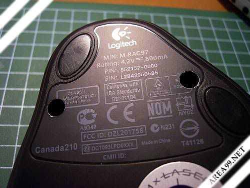

包裝背面

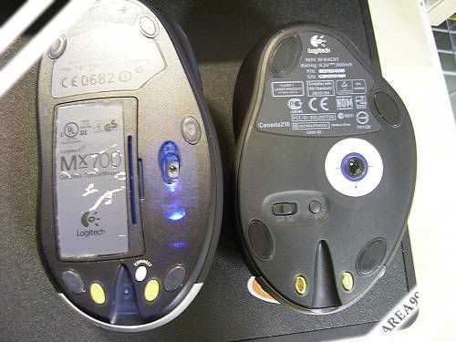

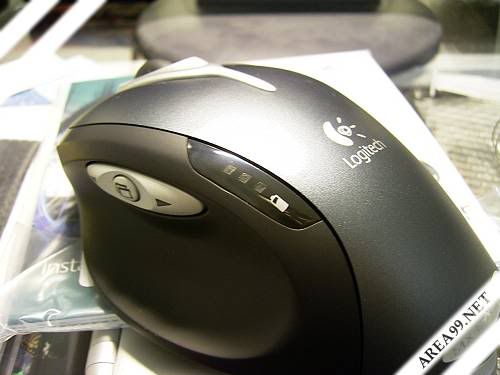

簡單的滑鼠一覽

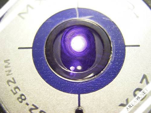

底下的雷射頭

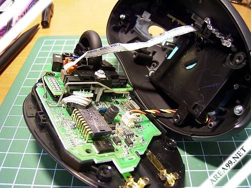

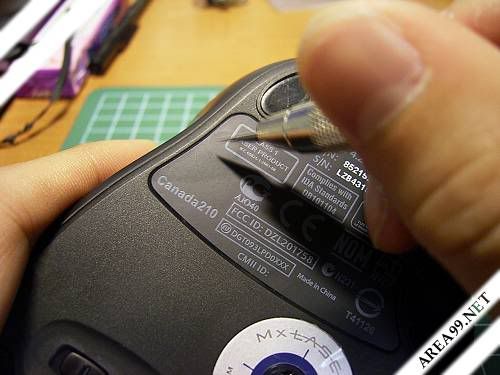

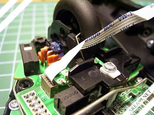

操刀........
開洞
破肚流腸
新的左右滾輪按鈕
雷射頭

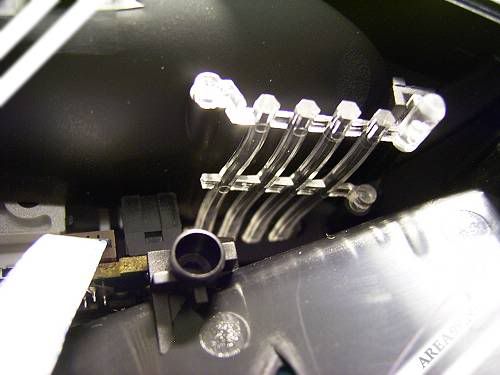

指示燈導光管

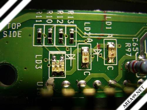

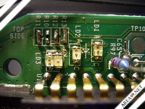

指示燈的地方, 左上為限流電阻

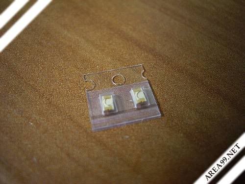

拿出珍品來

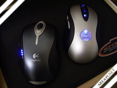

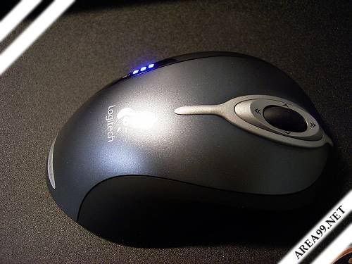

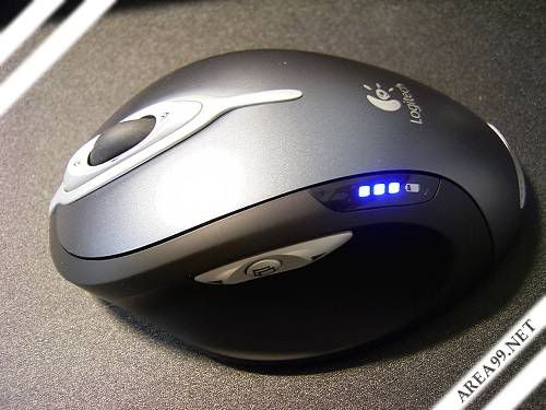

狗啃般的焊上... 因為 SMD 比較不好焊. 左上的 R11, R12, R13 都解焊電阻後直接短路, 因為限流前為 1.9V , 拿掉後為 3.1V . 藍色 SMD LED 吃的電比較重所以就拿掉限流電阻, 紅色的則不動. LED 由右到左是藍, 藍, 紅, 藍. 最右邊是代表電亮滿格, 最左邊代表快沒電的低電量, 更低時就亮紅燈. 而紅燈必需跟低電量擠一起因為是同一個導光管出去的.

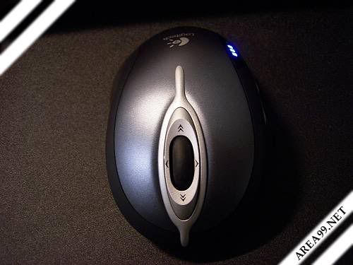

裝回上機

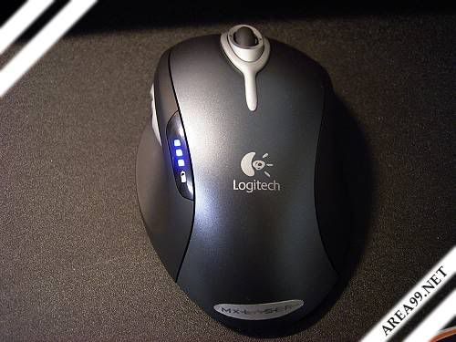

前視
側視
俯視
兄弟
底下

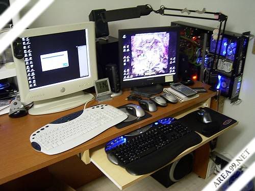

電腦桌加上一家滑鼠.....
