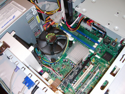

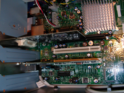

這是在會場上展示的其中一台電腦(唯一打開的)
使用的是915G晶片,LGA775 P4 3.4G的CPU.DDR2-533的記憶體.

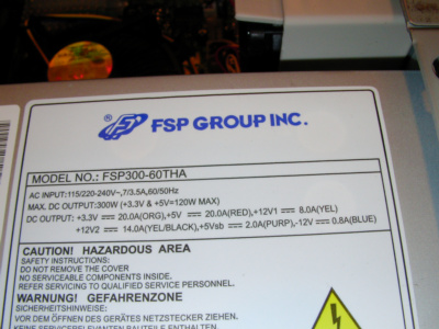

僑威300W的電源供應器(型號較不同,是較新出來的商品,後面會有圖片),SATA的硬碟.另外有接上一片介面卡(插在PCI EXPRESS X16上),可以做到雙輸出.裡面接到主機版是24Pin的電源接頭.
使用的是僑威300W,型號為FSP300-60THA.

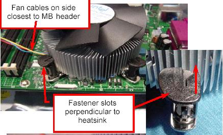

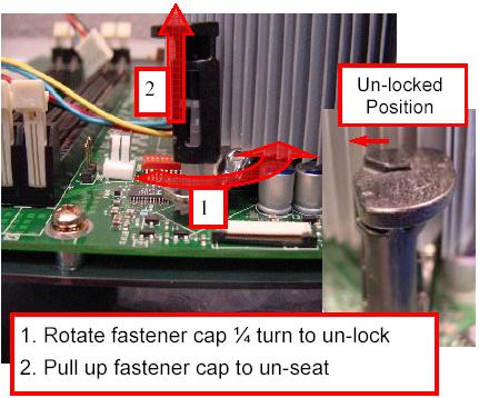

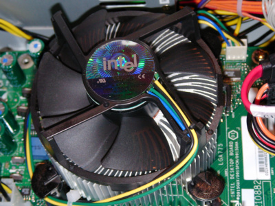

原廠散熱裝置,安裝方式,比起以前是方便多了,只要對準四個角落,直接往下按就好了,拆裝的話,使用一字起子,向左旋90度(使箭頭向散熱裝置),然後分別往上拉起,之後直接把散熱裝置,直接往上提起就可以了.
由圖中可以看到,是設計一個PCI EXPRESS X16,二個PCI介面,一個PCI EXPRESS X1(最下方的插槽).

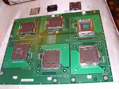

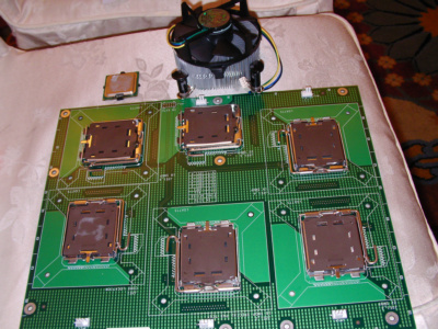

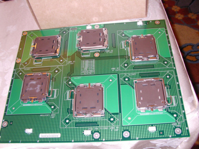

這是在會中,讓參加者練習使用的.當初還沒裝過,心裡真的有點擔心,經過這次練習後,心裡踏實多了.

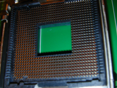

練習用的SOCKET T腳座
LGA775 CPU(最上方左邊),有一個保護的底座(塑膠製,在最上方中間),最上方右邊的是SOCKET T的保護塑膠片(從練習用的SOCKET T座中拿下)
SOCKET T腳座接腳.(這張拍的霧掉了).以後就不會有CPU接腳"斷"等的問題了,以後要擔心的是這裡的問題,使用彎的話,就會造成接觸的問題.(看樣子,以後會因為這個原因而送修主機版的人會蠻多的,而這些都是判定"人為的",以後爭議可能還會很多,會場中,有提到,以後"可能"會參考有人提議,改成圓點按腳型式.目前的SOCKET T的座,都是鴻海做的.

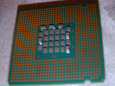

LGA775 CPU接腳(應該要算是接觸點).

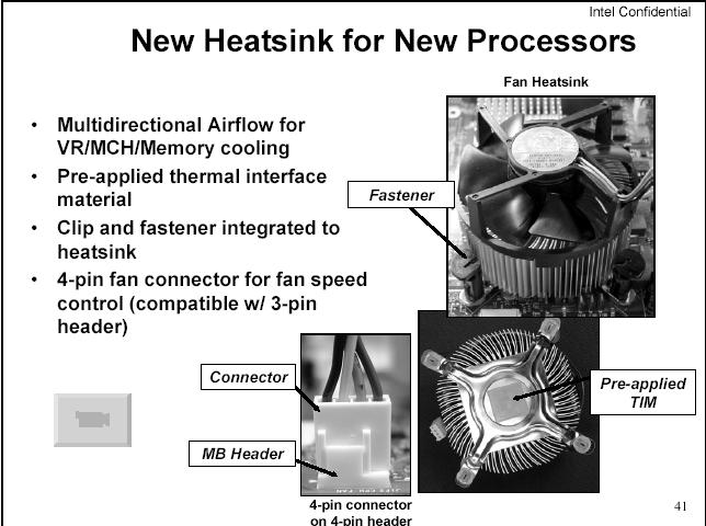

安裝散熱裝置時的樣子,平的那一面朝向散熱裝置,並往下按下,既可安裝完成.
取出時,用一字起子,往左90度,並往上提起.就可以把散熱裝置拿起了.

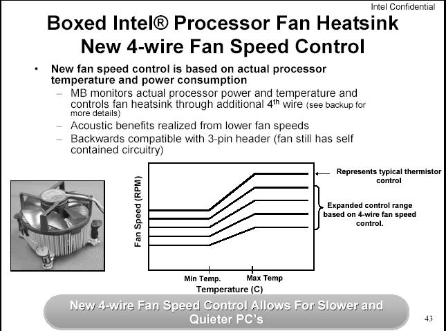

目前原廠的散熱裝置,風扇是四個接腳的.可讓控制的轉速變化更多種.

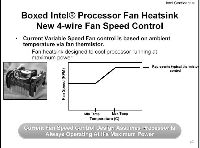

這是以前的3PIN原廠散熱裝置的溫度變化.
這是目前4PIN原廠散熱裝置的溫度變化(下面四條都是)

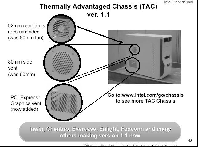

這是目前原廠建議的設計.後方是9X9的風扇設計,側版的部份,新增了一個導風管(可是這對DIY的使用者來說,可能沒那麼剛好,買到的CASE導風管,剛好可以對到MB的CPU上),下方有一個散熱孔,這是計對顯示卡等較熱的裝置設計.

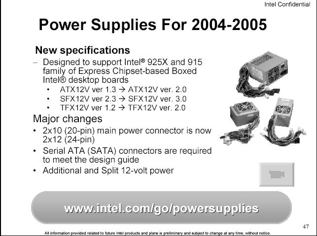

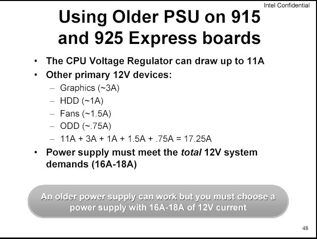

這是電源供應器的一個規格的建議.
以圖中的計算,"建議"就要12A 17.25A以上了(300W的電源供應器)...
如果在加上有高階的顯卡時,建議的基本電源供應器瓦數是400W以上.

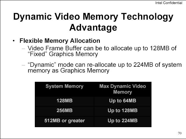

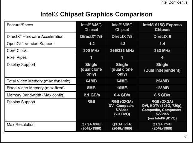

這是跟以往INTEL的內建顯卡的比較.比較大的差別是在915G,支援DX9,動態開啟顯示可到224M.
在系統記憶體有多少時,才能開到的動態記憶體.

怎麼電源我在怎麼看都像全漢

虎大,那個FSP是全漢的砲兒
