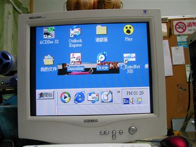

Question 螢幕的圖示跟字變好大好大....
不知有人有遇過這樣的情形.
且解決嗎?
想知道是如何解決的.
PS:這台,最後解決方式,還是給客人重灌了.因為客人蠻急的要拿電腦,沒有時間去細查,很想知道原因.

是螢幕的解析度調得比較少(顯示內容的設定值中)的關係嗎?
還是,執行什麼軟體結束後就變成這樣了?

應該是解析度變更後的結果..
總不會有人故意去調圖示大小,
來搞成這付德行吧..

哇 變好大....
怎用的....

是喔~我的是比較後期的,結果沒有BNC接頭了..
那是我的第三個維修平台的螢幕.(PT775,107P,1100P)
不知維修的消費者是怎樣用的,這是我維修的第二台這樣的情形了.
感覺是中了某些惡意程式,要手動改到這樣,應該也蠻不容易的.
我當時有去顯示內容那裡去看過,也設成預設值,但還是改變不了.
但進入安全模式,倒還正常.
PS:現在手頭上,也沒有這樣的電腦可以檢查..蠻想查看看是什麼原因.
這幾天查一些很機車的電腦就要瘋了,以連續檢測三天的電腦,今天終於解決了.
消費者送來一台半個月前我重灌過的OS,但每玩電玩,二個半小時~40分時,就會突然有問題,然後顯示都不正常(畫面都變的很奇怪,但一重開之後,又可以用二個半小時正常),我用3DMARK2001去測,還真的都是這樣,然後就每換一樣東西,在重測,測到最後第三天了,放棄了,只剩MB沒換而以,最後在把OS重灌,然後一測,結果沒問題了...這.真可惡..(看樣子應該是消費者裝了什麼軟體,所以才變這樣的)
