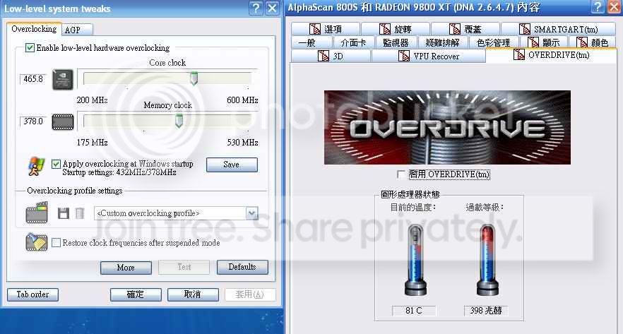

那個很像是精星測溫的問題....我目前超頻待機也都在75左右...
這是小超應該還沒極限.....
卡的實體
