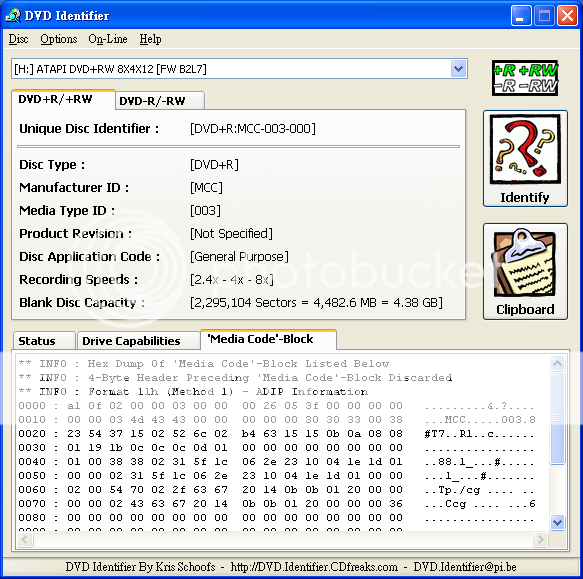

Post AZUL DVD+R 8X 測試(NT$14 , MCC003染)
終於買到這個片子 了,我是覺得面板還不錯看
http://tw.f3.page.bid.yahoo.com/tw/auction/c11380144
當然要給他測一下
之前買不到好像都因為缺貨
買了100片,1400元
MCC-003染
Nero試燒
(對了,我的800A - B2L7為什麼不能測Nero的PI/PO,但我看別人都可以,怪)
試燒感想: 還不錯,雖只是燒一片.還剩99片,不過可能還會去買個100片
當庫存乾糧吧

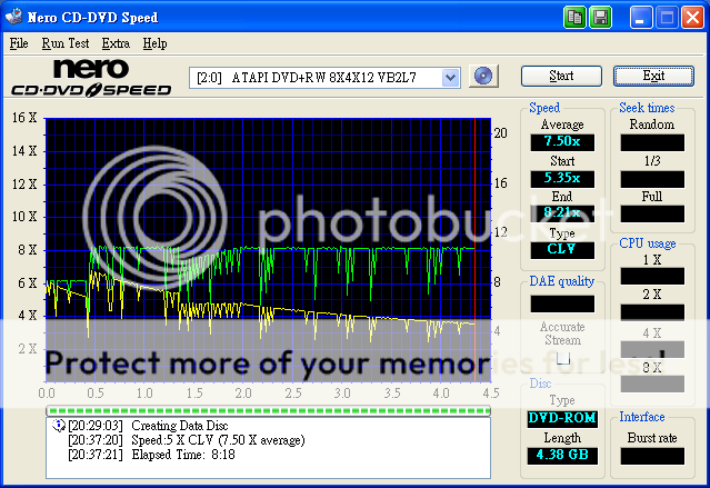

可否傳張用 nero dvd-speed測的傳輸速率的測試曲線圖來看看呢?

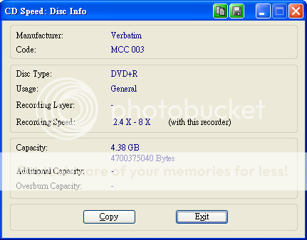

不知道是不是真的MCC ?
有可能是用MCC的CODE嗎?還是是真的MCC染料?
因為小弟不懂,但是又怕會被騙,所以請教一下,
如果是真的MCC染料,那真的應該不錯啦~!
不過可不可以請樓主測試一下PI/PO值呢?
如果說在還可以接受的範圍內,那就可以買買看啦!!!
畢竟現在+R的品質好像也沒有很好,比較便宜的價格也只能挑RICOH的染料啦~!

Wingmanx2
Wingmanx2的大頭照
您的住址: 堆滿慾望的城堡裡
文章: 406
OKOK
剛剛用Nero測了一下
讀取速度蠻誇張的
Panasonic SR-8588測的
0MB ~ 50MB的速度是從4X直線升到7X
然後50MB ~ Final是從7X平滑曲線到16X
再來用ScanDisk掃一下
100% OK
嗯...不錯

樓主把nero移除後,在用cd-dvd speed測試
應該就可以,很期待pipo的結果
若覺得每次測都要移除nero...
就乾脆不要安裝nero,把nero安裝檔解壓後,
去裡面找執行檔,就ok了,跟安裝後的nero一模一樣

其實是不是mmc003我覺得倒無所謂了~
如果八倍燒能有不錯的pipo值,外圈也不會掉速的話~
14塊算很超值了說~
看樓主的敘述,燒滿滿的外圈讀取並不會掉速嘍~
那就真的粉不錯喔~

Originally posted by slot387
不知道是不是真的MCC ?
去上網站底下有說明:
宏碟 生產 主要外銷歐美
染料Azo base DVD+R A級片 4.7GB 1-8X 品質優
50片只要 750元 100片只要1400元
台北市 台中市 彰化市 可自行取貨 其他+運費80元 謝謝~~
所以這批是假的MCC,關於染料,之前有人說過保存不久,外圈有問題...
如果是真的,燒錄染料面,會看到ZC2871-DVR-X47B
X代表+R8倍製程...
如果都沒看到,很抱歉,百分百假貨,那建議去買4X真貨,還真的可以保存...
不知道是不是真的MCC ?
又是一個嚴重誤會
好的片子不能只看染料..
就算是 MCC 染料
也可以把他做的很濫,賤價出售
以染料作為買片的根據,是一大錯誤
ritek 也可以把 ricoh 染料做的一踏糊塗,不是嗎...
