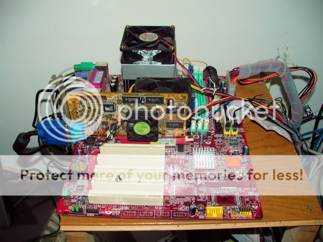

參考一下
我也是覺得裸機不錯呢!!!
連系統風散都可以省下來了,整體的溫度又低,穩定度自然就提高囉~
而且超安靜的,只剩下cpu風散的聲音,
我的系統是2.4cg oc 3.6g,
cpu風散cnp-7000ua調1800轉,根本無聲........^^
