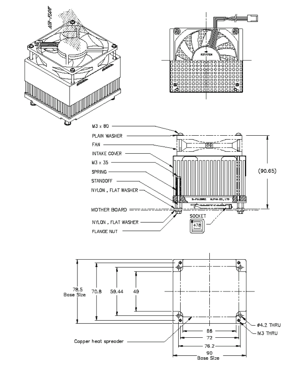

ALPHA社最近推出的新散熱器:
for Socket A (AMD K7 CPU)
S-PAL8045 :高度45mm
S-PAL8055 :高度55mm
for Socket 478 (Intel P4 CPU)
S-PAL8942 :高度42mm
S-PAL8952 :高度52mm
其中最大的改變在於鋁柱的高度提升了, 大約是10mm左右, 達到55mm高~
ALPHA是全世界冷鍛製程最先進的公司,
能把製程發揮到這樣, 應該已經差不多接近極限了...
再來鋁柱的形狀與排列也有改變,
請參看下圖...

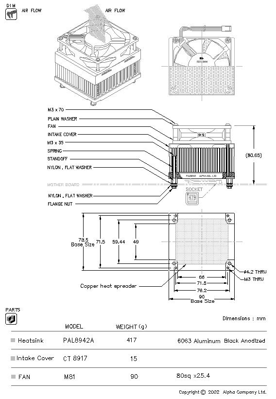

新設計,
舊設計,
散熱片中間部分的鋁柱維持ALPHA的傳統六角柱形狀,
四周其餘的鋁柱則改變成正方柱狀,
所有鋁柱不像以前那樣是密集排列造成散熱器真正的進風處只有兩邊,
反而呈均勻排列, 使散熱器的四邊都可以進風, 增強氣流的流動性,
雖然密度降低了, 效能卻反而提高, 這是針對吸風組態的最佳化設計~
散熱器的風罩也加長了, 強制冷風由散熱器底部進風, 對帶走鰭片熱量應該正面助益.

這應該是ALPHA社在SocketA以及Socket478平台最終, 也是最頂級的散熱器產品了,
雖然之前的8045以及8942在極限測試中分別被SP97,SP94打敗,
但別忘了, 這兩家公司的產品在價格上有接近900元的價差, 應屬於不同等級的散熱器,
不是在給ALPHA找藉口啦.
散熱器這種東西, 除了效能之外... 質感, 安裝難易度, 噪音, 爽度等都是很值得衡量的因素.
最讚的質感就是令小弟無法抗拒ALPHA的原因
