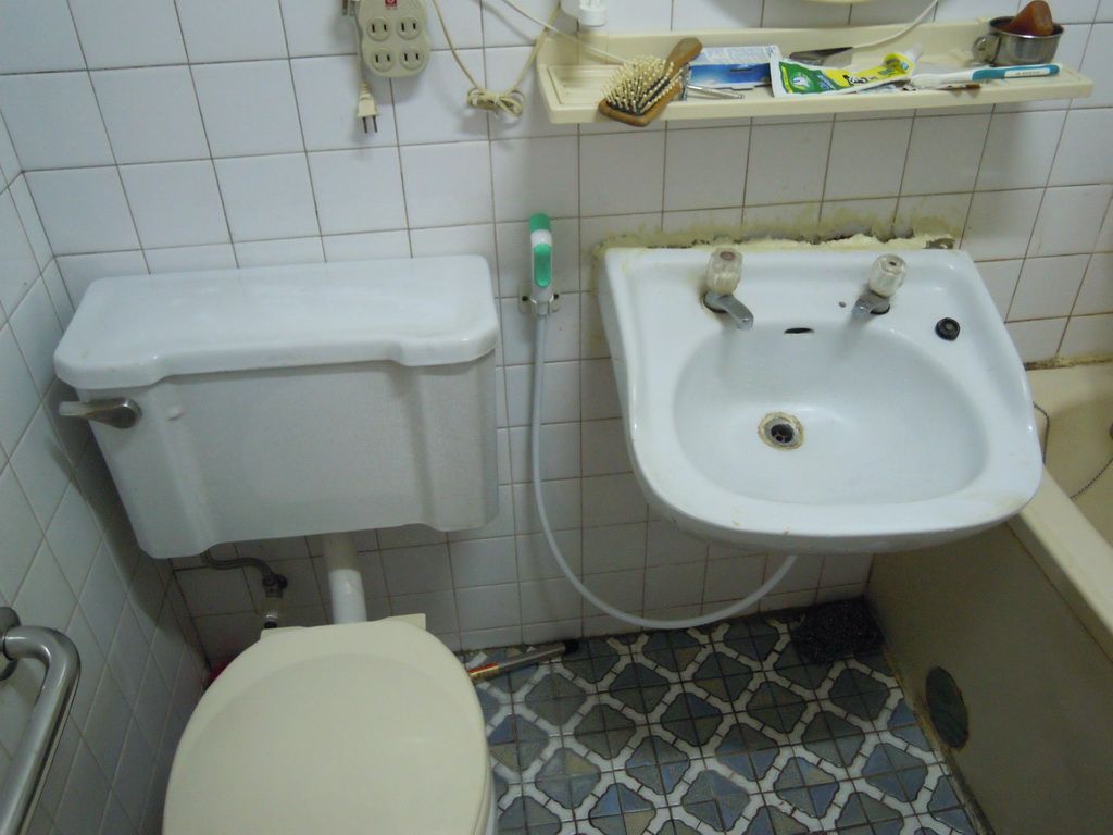

也好啦...這篇可能可以變成DIY文...
下午有上露天買我前面說的塑鋼洗臉盆, 以及水龍頭配備大全配(水龍頭、水管配件)...賣家是說今天會寄出...
晚上跑回父母家, 已經把陶瓷臉盆拆下來了...
看起感覺應該不難安裝,
因為自己曾有打過一次 金屬膨脹壁虎 的經驗(第一次就成功)...
以前也曾自己換過一次 洗臉盆上的水龍頭...
我相信區區塑鋼洗臉盆...應該難不倒我的...不行的話..頂多再花錢找水電工囉...
只要不是誤打到牆壁中的水管就好...

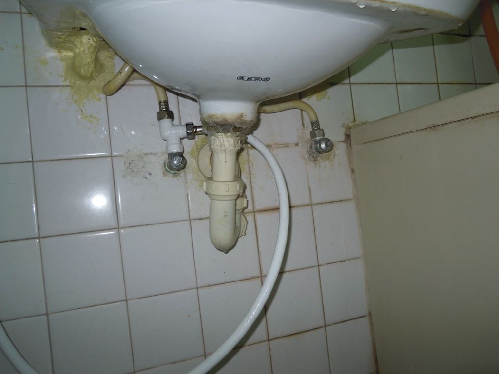

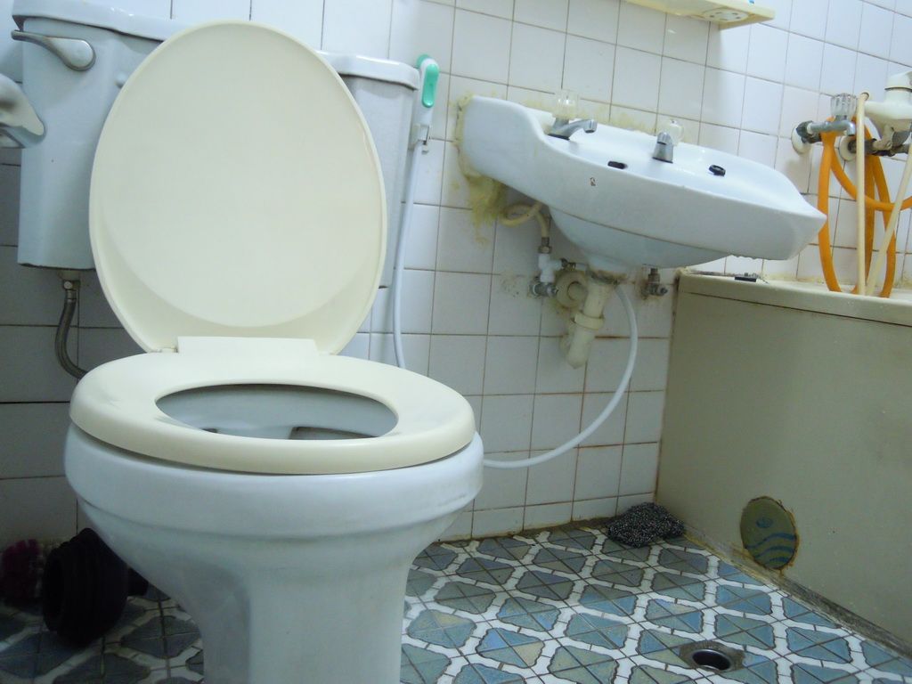

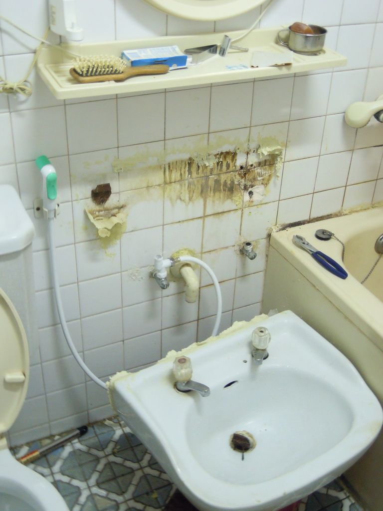

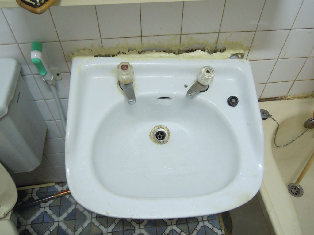

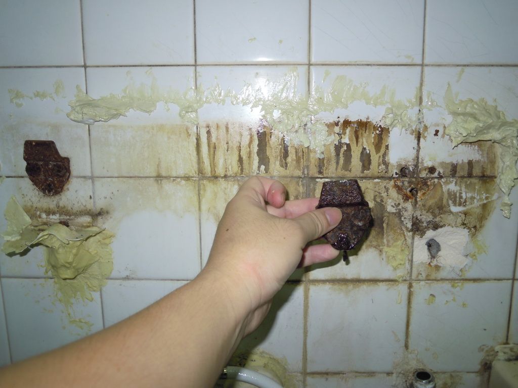

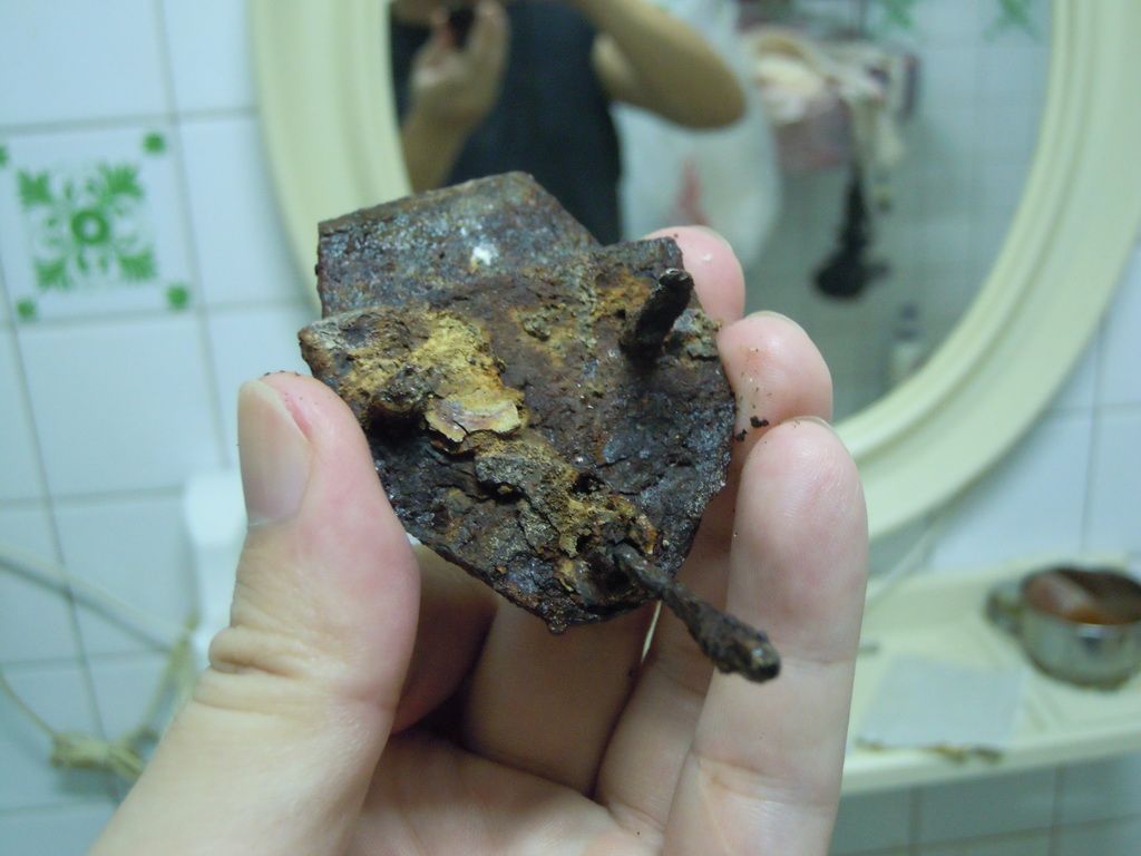

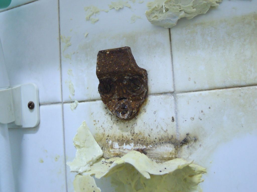

下面PO一下晚上的拆盆圖片, 真佩服父母, 臉盆之前已經有徵兆了, 結果父親竟然用塑鋼土想把臉盆固定起來...

應該打不到水管啦 ........
洗臉盆水管的走徑通常會閃過要打壁虎之處 = 放心打
 呃…看起來應該不用換新臉盆吧?隆昌的盆是好東西耶,只要盆底管頭沒壞,換兩個三角壁勾就可以繼續用了。
 至於那個斷在牆裡的釘子,塑膠壁虎就直接拉出來,金屬壁虎如果可以向內敲脫就向內敲,不能就直接車平,上下位移一點上新勾子。

想說哪一大坨是哪位天才水電塗的,原來是令父
其實這東西diy不難。去ikea或 特力屋 可以買齊所有物品自己裝。
陶瓷的東西,只要是摔到,就一定會有內傷,最不要跟它賭,那天碎裂了,去醫院縫個幾針就划不來了。

找個架子放,那麼重的東西下次又會掉下來

水管是往下走的,不會敲到啦!
