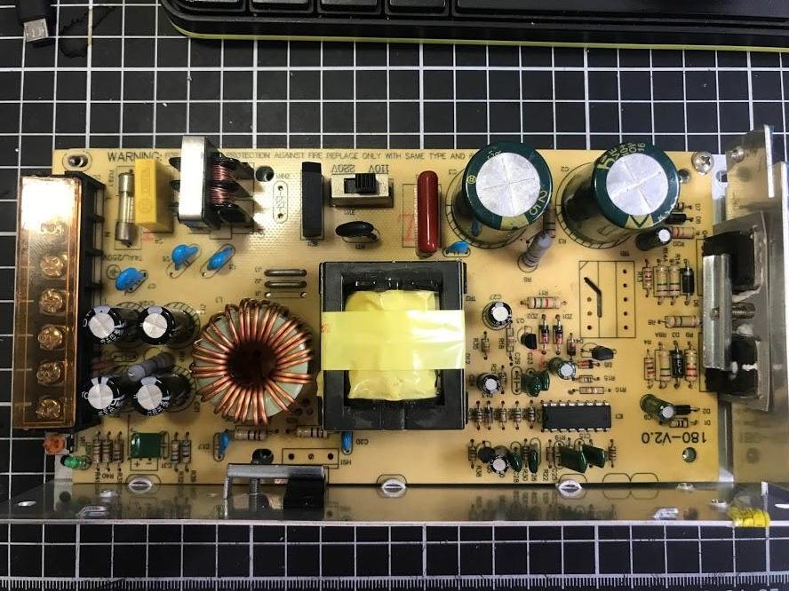

12v工業電源輸出只有3v
大家好,非本科系。剛好有空,又找到線路圖,就拿三用電表、焊槍一個元件一個元件量測。感覺有問題的就解焊量完再焊回去。
牌子是s-180-12,找到的線路圖是 http://www.imajeenyus.com/electroni...0-12_supply.pdf s-400-12 看起來差不多,元件編號大多也對的上。
一開始有上網看維修https://youtu.be/vBdhME33rzs 視頻,檢查保險絲,兩個大電容,兩個開關管都正常,大電容上也有300v的直流電說明前方都是好的。後來目標來到16腳的晶片,12腳和7腳只有7.1v。這個應該有12v才對,但是找找附件的電阻和電容又通通是好的,所以就先放著。

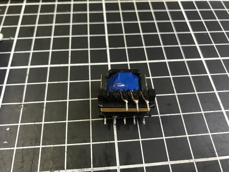

再看一下兩個開關管中的Q1 B腳沒有電,C腳有150V,感覺又不對了。所以附近的元件又一件一件量,最後發現tr1 這個變壓元件壞了。這個看起來看像是變壓器的東西,右下角的線圖斷路了。
這個東西編號SL-11,請問正式名稱是什麼,這東西感覺不是那麼容易壞,換上前還有什麼要檢查的嗎?謝謝。
