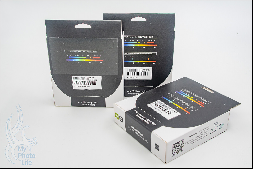

STC內置型光害濾鏡的外盒包裝採用黑色係為主,包裝盒正面中間寫著內置型濾鏡,背面有該產品的特點介紹
盒子下面用同色系貼紙寫上該濾鏡的規格,延伸到背面。
盒子上面用透明貼紙貼上PENTAX APS-C表示PENTAX APS-C用
這邊小小聲說…雖然標明PENTAX APS-C用,但是也可以給PENTAX FF用
(PENTAX的PK接環一直以來都沒有改過)!
