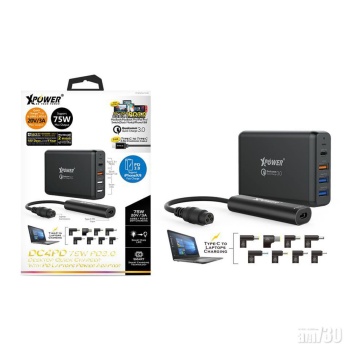

LSI狼
LSI狼的大頭照
您的住址: 港都
文章: 6,019
作者whesiley
自從55CC出來後也蠻注意這類產品,出門玩的時候想只帶一個充電器讓筆電跟手機都可以同時充電,台達的目前應該是買不到,在網拍有看到這種的不知道供電穩不穩??
https://thumbs2.imgbox.com/ac/25/bSbXVnKO_t.jpg
這款就是在下測試過的Energiemax,只是換個品牌+筆電轉接線大全配
https://www.pcdvd.com.tw/showthread.php?t=1138315
