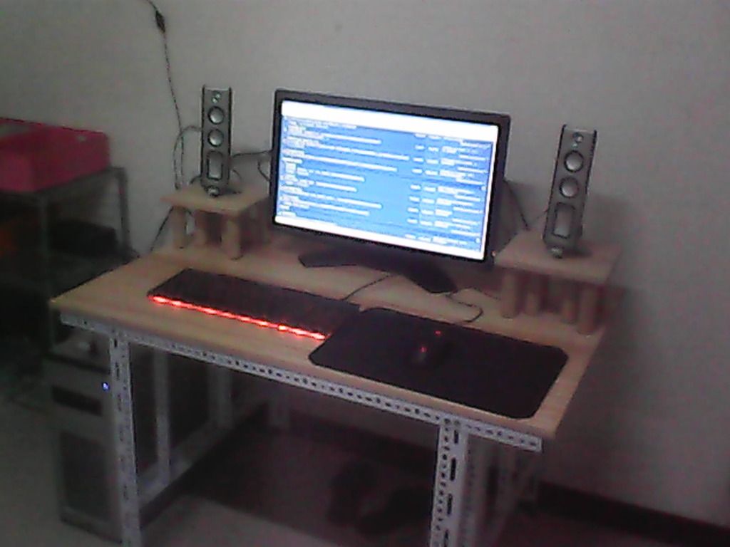

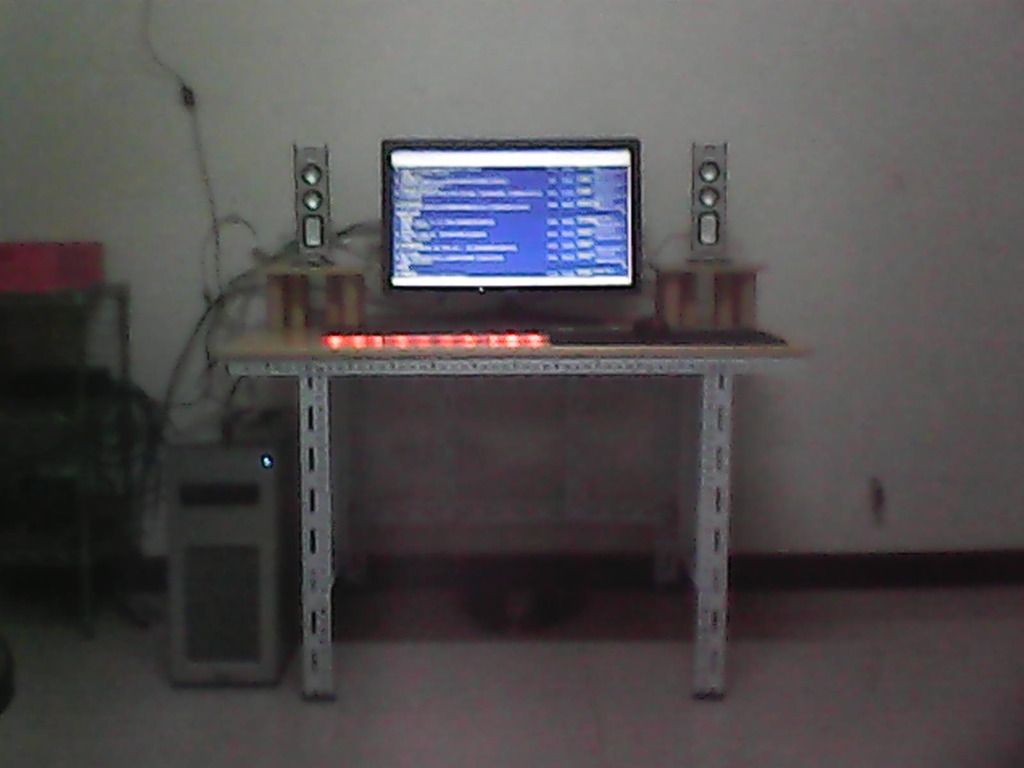

終於完成了角鋼電腦桌...
先講結論:垮了就是天要亡我
75cm高的桌子真的粉痛苦最後出此下策

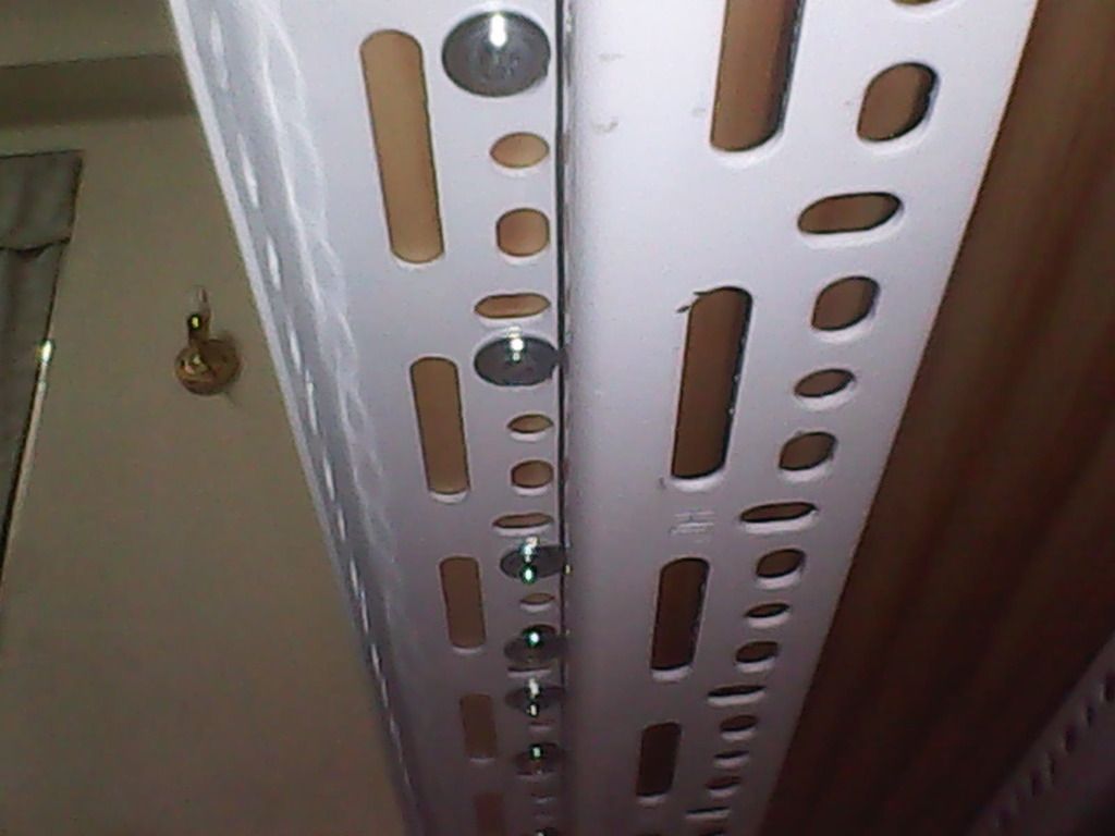

訂製的松木桌板有上保護漆110cm x 70cm x 1.8cm
鐵板牙1.5cm螺絲扣掉華司與角鋼厚度實際進入桌板約1.2cm
整體高度降到67公分,不想再抬脖子了
桌板底部靠螺絲加上華司卡住角鋼的開孔,只打正面與後方沒打側面兩邊
一排共打了18顆兩邊共36顆,好險拿起來木材沒裂開

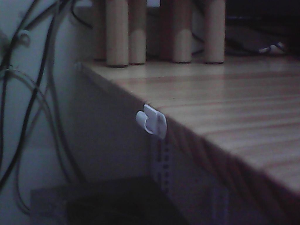

桌板側邊順便貼上整線器可以讓耳機理線

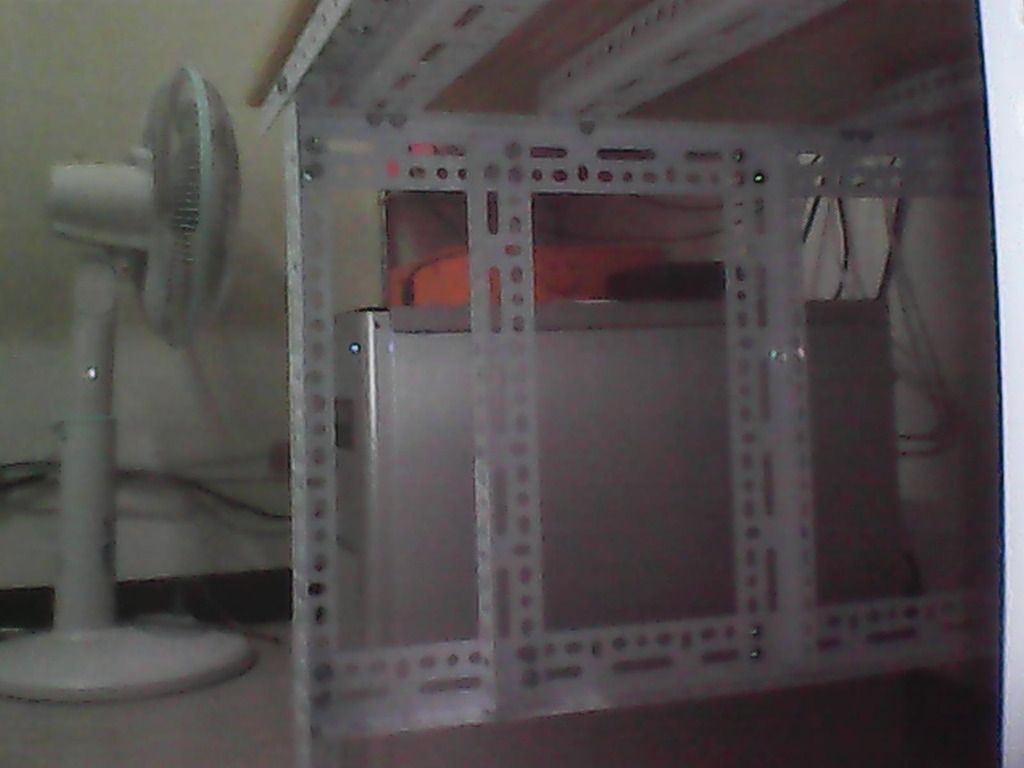

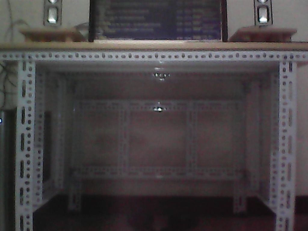

骨架也盡量加上補強桿
側面支撐
底部後方支撐
