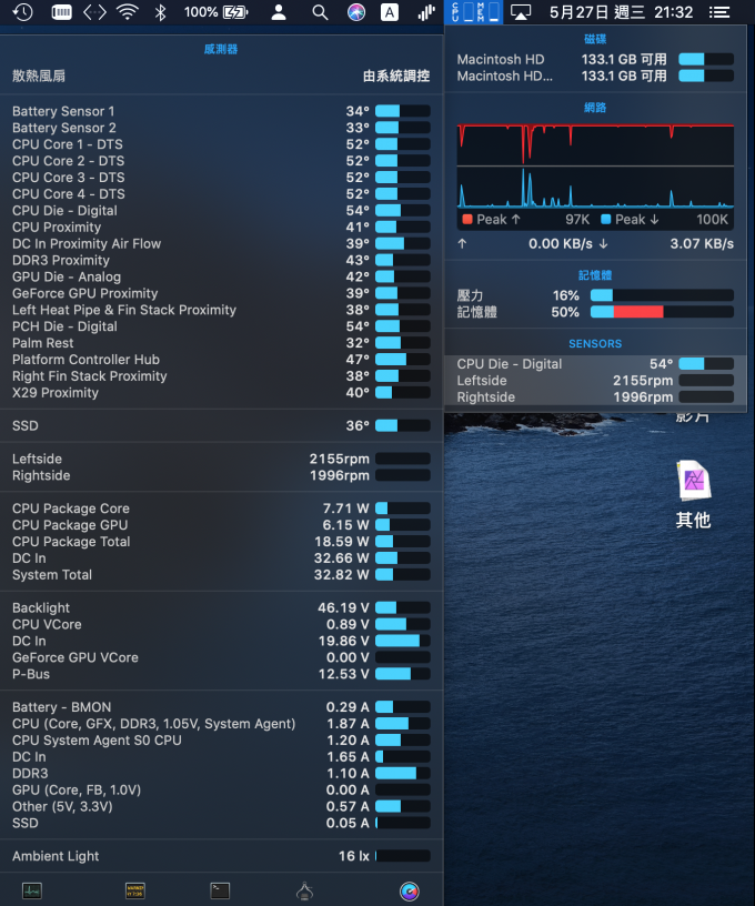

請問MBP筆電發出異響
這台mbp15是late 2012的老筆電, 應該算是第一代retina, 沒有光碟機
最近開始會突然出現噪音, 聽起來像是風扇高速運轉的聲音
但是用istat監測軟體看, 溫度都在50度左右, 也沒有做什麼特別耗費性能的操作
純粹就是用safari上網, 甚至待機也會出現這種狀況, 請問這是該換風扇嗎?
剛剛把異響的聲音拍下影片丟上youtube, 影片一開始就是類似風扇高速運轉的聲音
影片8秒處手指頭敲擊的位置就是發出異響的位置, 然後那邊輕敲幾下就能解決問題
https://youtu.be/oqflVbOk3Z0
發出異響時, 電腦的狀態

該換風扇了
聽起來像是風扇快掛了

我也是這麼覺得, 那個風扇就像是失控一下不受系統控制, 突然就開始飆車拉轉速到6000轉

風扇快再見了. 如果運氣好,拆起來軸承上個油,還可以用.
拆下來順便換散熱膏吧~2012年出產的東西,再用個幾年都還堪用.現在硬體效能過盛~
嗯嗯, 謝謝, 有打算稍後除了風扇, 散熱膏和電池都會一起換

這台的風扇、散熱膏算好處理,
電池需要耐心和力氣。

這台2012年買,當時人在中國,過了3年左右有次在公司開完會議拿到座位上突然就掛了
後來拿去相熟的店家(非蘋果授權/直營)檢查說是電池掛了
當時換的應該是副廠, 因為費用我記得不是很貴...
但一直覺得當初應該有什麼地方沒裝好, 就是手拿著筆電上下左右搖晃偶爾會出現聲音
那種感覺就像排線沒有固定好,受到外力搖晃撞擊到機殼的聲音, 但因為一直都能正常使用所以就沒有去理它
這次會乖乖拿去蘋果授權店更換不貪小便宜了

在對岸真的就是便宜又方便,
畢竟人工、材料費用相較台灣便宜太多,只是少了原廠保障。
原PO的問題,建議就是直接換個風扇,順便檢查一下電池或網卡天線...
