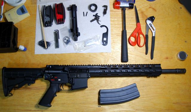

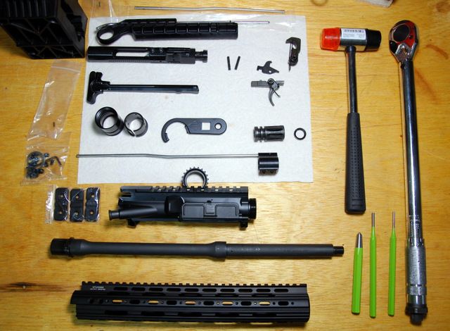

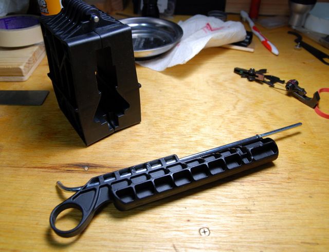

需要的工具不多,就是扭力板手,一個穩固的工作夾,AR15 上槍身夾具,還有轉防火帽的開口板手。

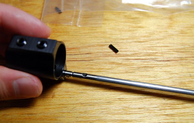

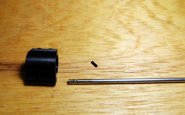

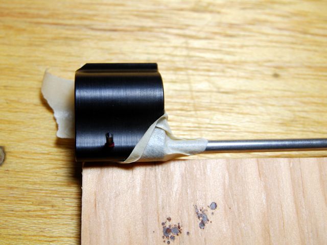

組裝上槍身其實沒有太困難,最麻煩的地方應該是把瓦斯管跟gas block 用roll pin 固定住,先把瓦斯管跟gas block定位好,瓦斯管(下方)有個開口,要跟gas block讓瓦斯進來的開口對準,然後尾端的roll pin孔洞也要對準。聽起來很simply, but sometimes simple things are not easy to do!
因為那個roll pin實在太小,那個洞又太緊,我的做法是在roll pin上面沾點油膏,然後想辦法讓它”站”在洞口,然後再用punch敲進去。Gas block的兩個跟槍管固定的set screw洞口其中一個跟瓦斯管的開口其實是對齊的,所以可以從那個孔洞去看瓦斯管有沒有跟gas block align well.

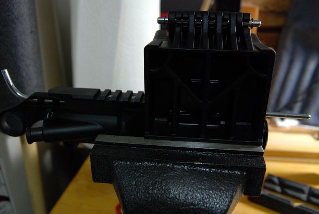

瓦斯管跟gas block固定好後,下一步就是把上槍身先用專用的固定夾固定在工具夾上(upper clamp secured on the vise ),準備把槍管裝到上槍身去。

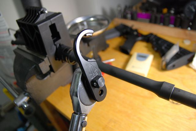

我的槍管護木是浮動式槍管設定(free float),需要用專用工具來固定槍管。

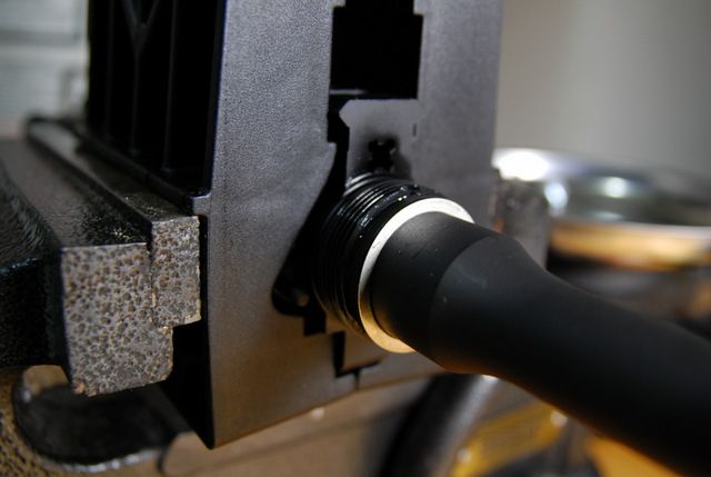

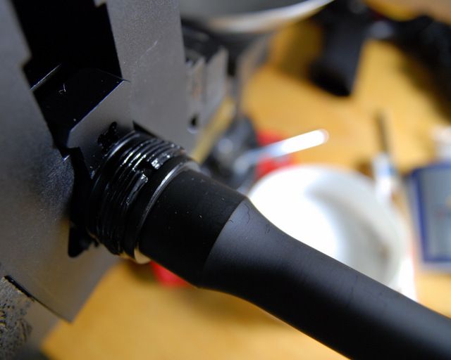

上槍身的螺紋上面要上點油膏,以後如果要拆會比較容易。

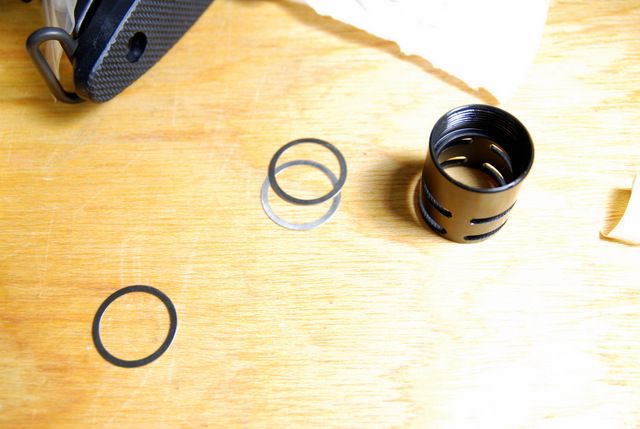

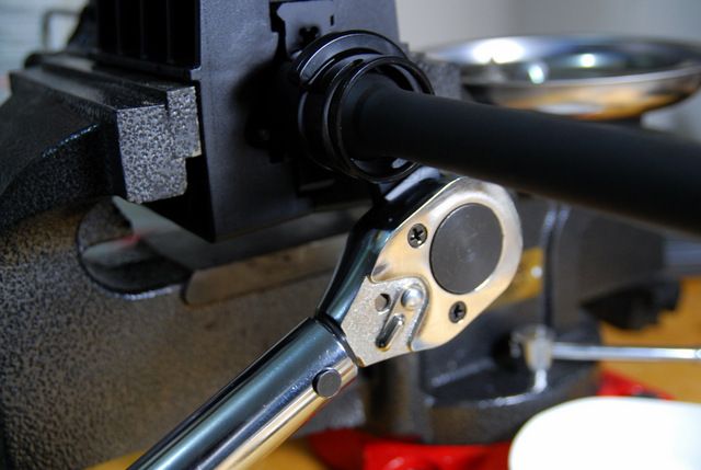

用扭力板手加上專用上緊工具,把扭力設在35呎磅,上緊,放鬆,如此進行三次,最後發現需要加個小墊片,好讓那個槍管固定環上面的螺絲孔可以跟護木的孔位對齊。

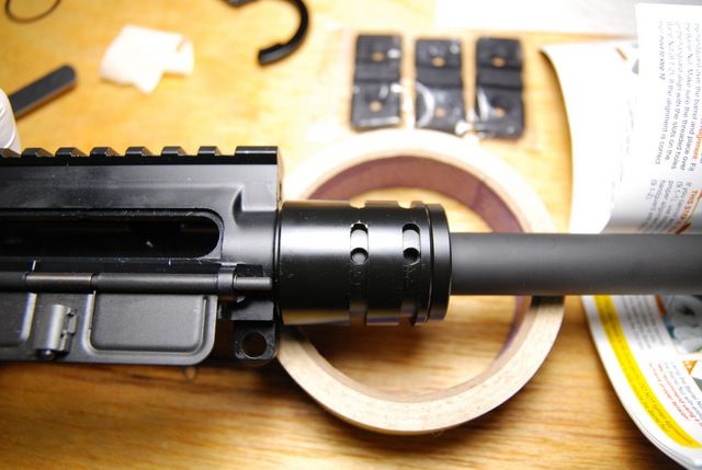

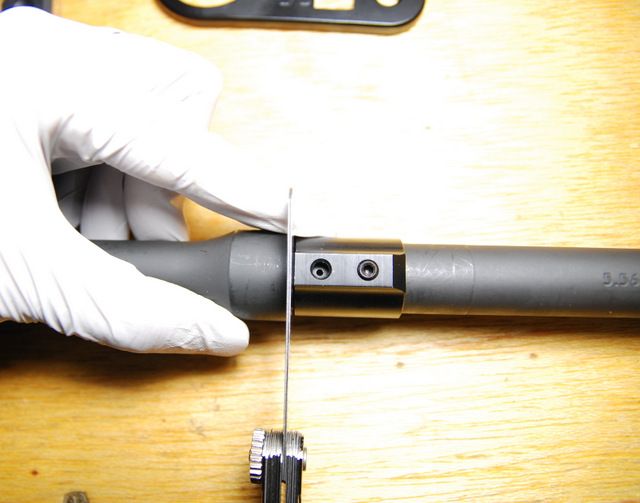

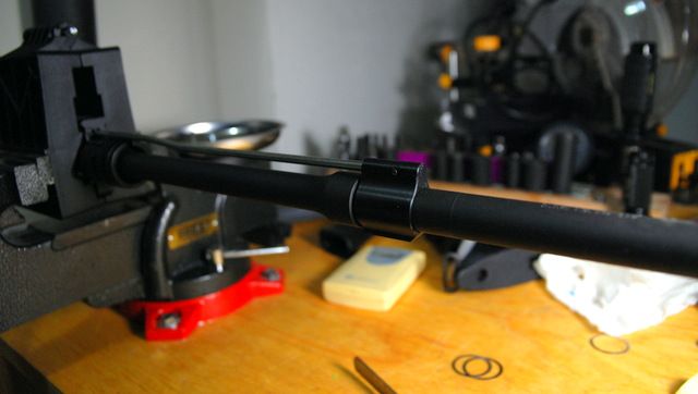

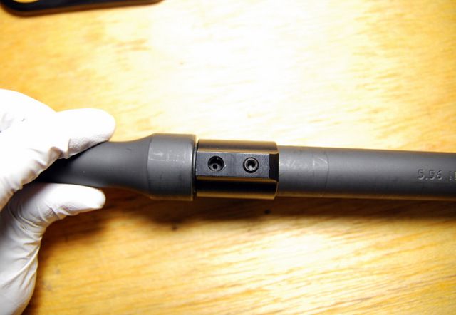

槍管裝好後,就要裝瓦斯管跟gas block。用間隙尺規量測出gas block跟槍管shoulder之間的距離,因為有時候這裡會有前護木的固定鐵片,所以通常會留點間隙,目標是讓槍管瓦斯孔位跟gas block對準。

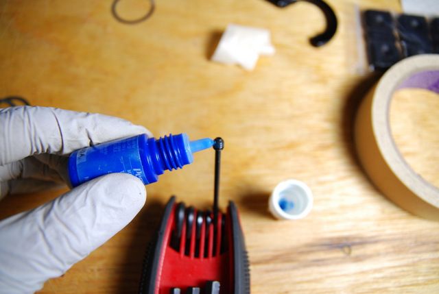

對準後就可以把set screw固定上去gas block, 螺紋上了點螺絲膠。
瓦斯管跟gas block裝好了。
用槍機拉柄去確認一下瓦斯管的位置。

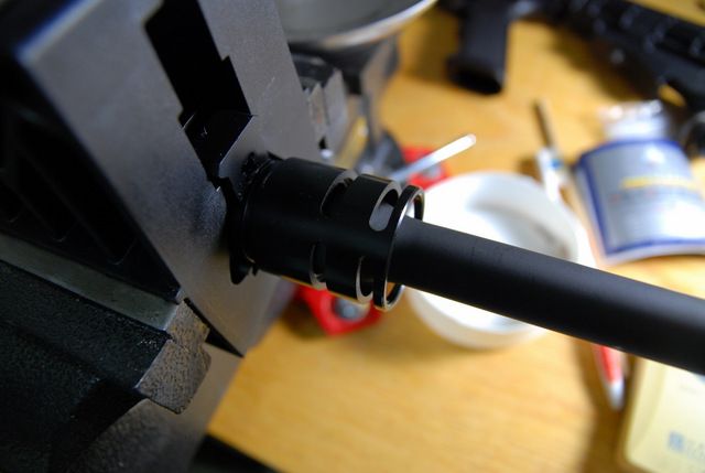

下一步裝防火帽。螺紋也是上點油膏,還有另外就是要注意墊片的方向。
用筷子來確認防火帽是否轉到定位!

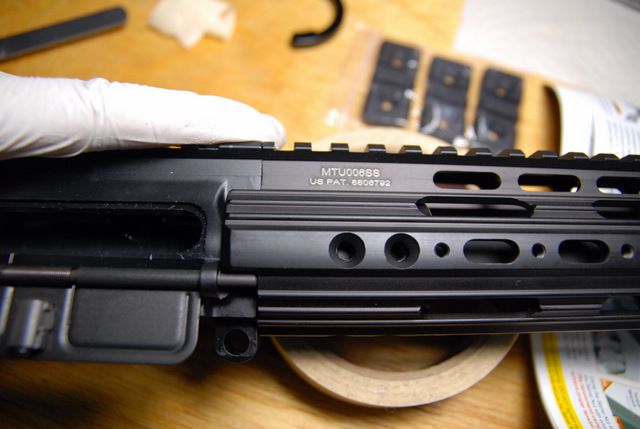

最後就是把護木裝上去,三個方向各有兩個螺絲固定。
如此便完成了AR15浮動式槍管上槍身組裝!

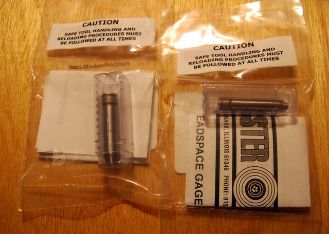

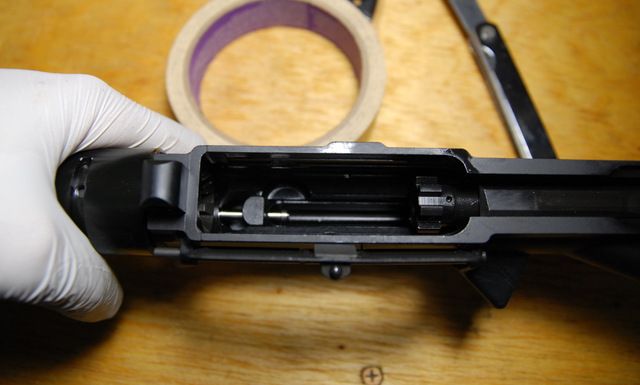

槍管組裝完之後,還需要檢查槍機與槍管之間間隙的大小,術語叫做headspace。需要用這兩個東西來測量,簡單地說,槍機跟槍管該能夠閉鎖的時候要可以閉鎖,不能夠閉鎖時就不該閉鎖。
就是很像是子彈形狀的兩個量規,一個正常長度,一個長一點點。
Headspace檢查通過了! 表示這把槍射擊起來應該是安全的!

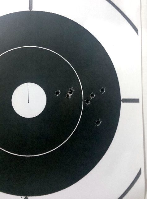

這時候我發現這把有問題的槍即便是用栓式步槍單發的方式拉一打一的準度,還比不上Colt AR打得準度
別忘了,這把槍有裝瞄鏡(好像作弊一樣),Colt AR只用鐵瞄!
這是自組槍拉一打一打出來的彈著集中群
這是Colt 打的
同樣的距離,同樣的彈藥喔!!
這一比更讓我難過啊!
