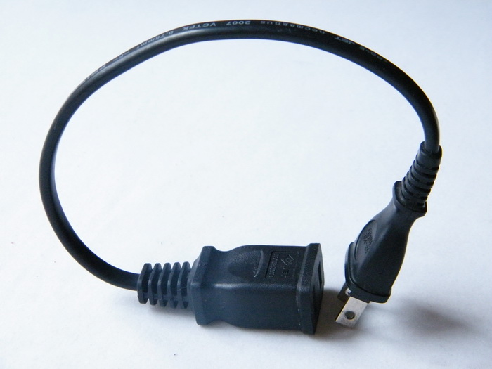

作者bigDDD
一定要用獨立插座的電不然會不穩定
再來是個人覺得不實用一條網路線就要占掉好大一個插頭
我是沒用獨立插座,倒是沒覺得不穩定,視訊通話也都正常
佔插頭的問題可以用這個解決,很方便,我備了幾10條↓
此文章於 2015-01-22 01:42 PM 被 h101000 編輯.
