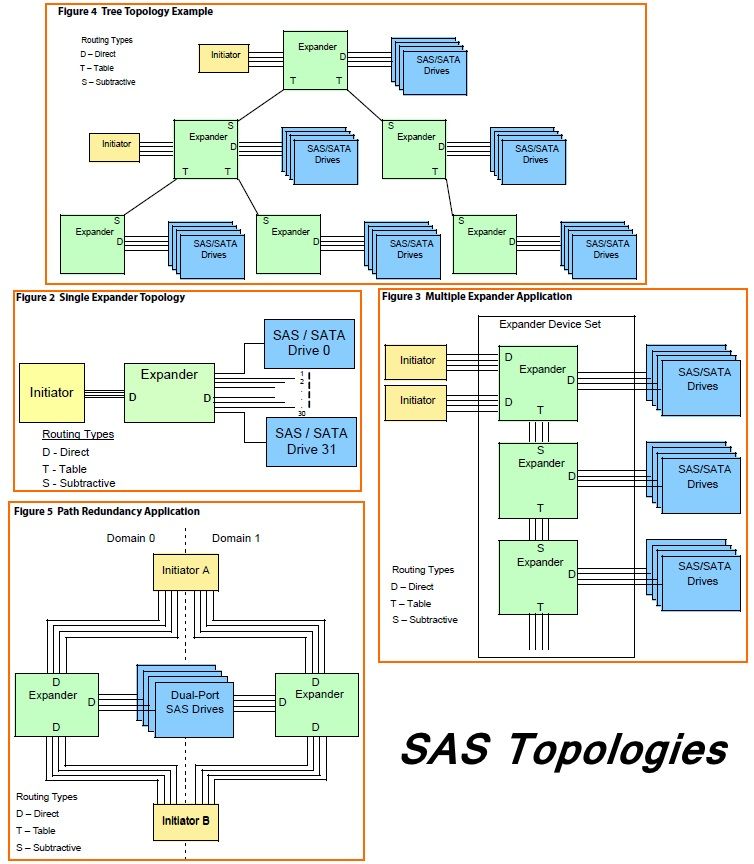

直接看圖說故事..
我想會更容易清楚..

直接看圖說故事..
我想會更容易清楚..
http://i1381.photobucket.com/albums...zps06e5f6c6.jpg
在Figure 3中
如果第2顆Expander壞了,那接在該晶片之後的所有Expander及磁碟是否就通通失效?
在Figure 5中
Initiator AB一定要兩張一模一樣的RAID卡嗎?
在RAID組態中要不要特殊設定?還是AB卡都設定同樣的參數就行?
就圖中的連接兩張卡各是8-PORT,那運作中的總頻寬是SAS x16還是SAS x8呢?

我想會更容易清楚..
vxr 大,圖有了可是沒有故事啊。這些圖似乎都是 sas2 時代畫的,不知道有沒有 sas3 的圖呢,感覺似乎有點不一樣。例如您的圖五,sas2 時代在圖五的硬碟一定必須是 dual port sas drive。但是類似的圖我看 lsi sas3 expander chip 介紹畫的,裡面有 sata 硬碟。但是沒有解釋,所以也不知道是否只是示意呢。
另外聽到有人說 sas port bonding 效益不大,只有 30% 而已。那也許我應該各接一個 expander。也沒有看到任何人解釋 sas port bonding 到底有沒有 link failover 的效果。
我覺得你搞錯了...
這些圖都是來自LSI SAS 3.0 Expander開發文件..
只能擷取部分, 我不能提供整份文件..
SAS 2.0和3.0 topology本來就差異不多
除了SAS 3.0 expander多了DataBolt加速器
"另外聽到有人說 sas port bonding 效益不大,只有 30% 而已。那也許我應該各接一個 expander。也沒有看到任何人解釋 sas port bonding 到底有沒有 link failover 的效果。"
如果你接SSD, 他會有巨大效益...
甚麼30%. 我當初M4 SSDx8丟下去測, 根本不是30%那回事...

作者我要開機啦
在Figure 3中
在Figure 5中
在Figure 3中
Yes...
"在Figure 5中
Initiator AB一定要兩張一模一樣的RAID卡嗎?"
最好是一樣
"在RAID組態中要不要特殊設定?還是AB卡都設定同樣的參數就行?"
如果對於LSI RAID, 那需要購買坑爹的MPIO key...
"就圖中的連接兩張卡各是8-PORT,那運作中的總頻寬是SAS x16還是SAS x8呢?"
對於一個initiator, 運作的會是一條wide link(x4)

我覺得你搞錯了...
只能擷取部分, 我不能提供整份文件..
您說的沒錯,是我搞錯了。我後來看到一張一模一樣的圖,只是裡面標示為 sas2, 所以 LSI sas3 chip 的介紹只是把圖上的 sas2 變成了 sas3, 那張圖講的東西跟您的圖五是不同的,應該是 HA 之類的,只是效果類似吧。圖在此 http://cimage.tianjimedia.com/uploa...0WH231X_500.jpg
