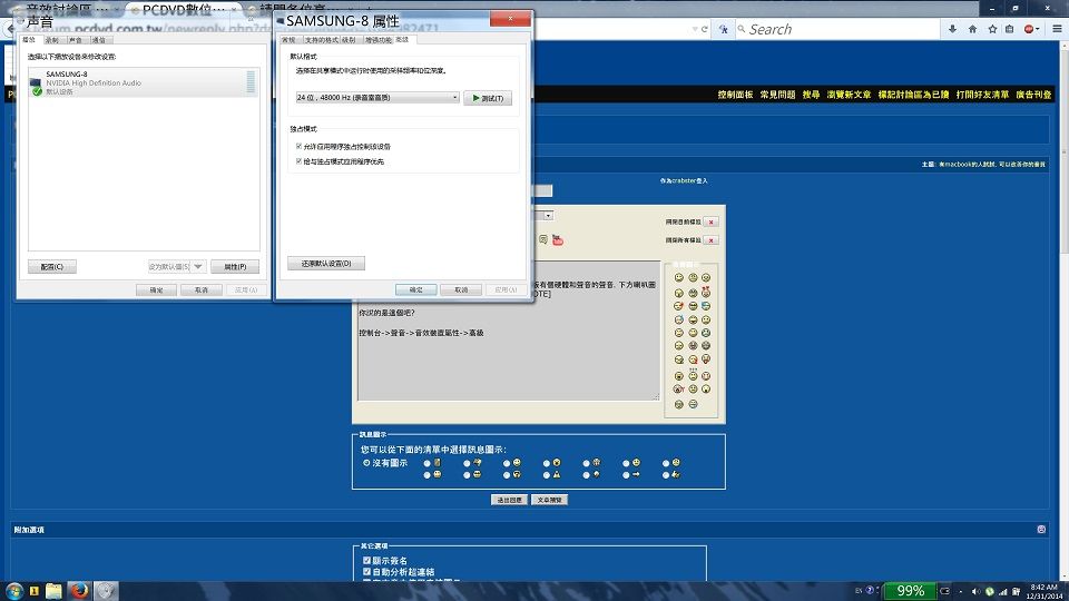

crabster
crabster的大頭照
加入日期: Apr 2014
您的住址: 四季如夏的地方
文章: 1,796
作者M-V-W
windows 把進階功能全歸類好放在一起,是在控制面板有個硬體和聲音的聲音,下方喇叭圖示裡,上方最右邊有個高級或進階,可以調音質。
你說的是這個吧?
控制台->聲音->音效裝置屬性->高級
