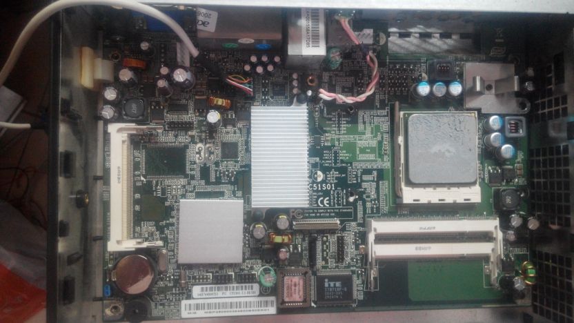

LIAR
LIAR的大頭照
文章: 501
作者cmwang
一般現代MB上CPU VRM通常是吃12V的,不過樓主的Slim PC既然是吃19V的那VRM也可能是設計成吃19V的(i.e.和12V無關,12V只是提供其他週邊用的),如果是這樣12V失效但還能開機就可以理解了,真的還要用的話還是想辦法把19V-12V的DC-DC converter修好比較實在吧....
這....我看不出converter在哪邊,也不確定我有能力修理.....我有拍照片,請問有辦法判斷是哪個嗎?
作者Axel_K
沒注意到你是slim itx, (我還以為是ATX版子)
所以你的主機版是除了19V DC in, 還有ATX排插?
這種板子,如果只用2.5"硬碟,有沒有12V問題不大。
好像沒有ATX排插,麻煩你看我拍的照片來判斷了。
我現在也確實想改2.5"硬碟來跳過12V的要求,風扇就直接把電源拉出來接別的變壓器,撐多久算多久。

是特別規格,看來比Mini Itx 寬些,但只有2/3長
就換2.5" 硬碟吧! 也可降低啟動負荷。
另,風扇很重要,如果原來是12 V風扇,而電源是19V
要DIY,也可以考慮直接用24V (看起來是40x40 風扇?)
2500 rpm, 降壓跑2000rpm算滿安靜的
不過變成只要有電風扇就跑。
當然也可以外接12V給風扇
