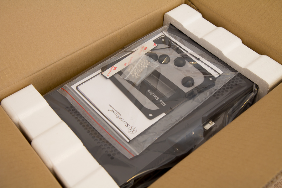

簡單的包裝

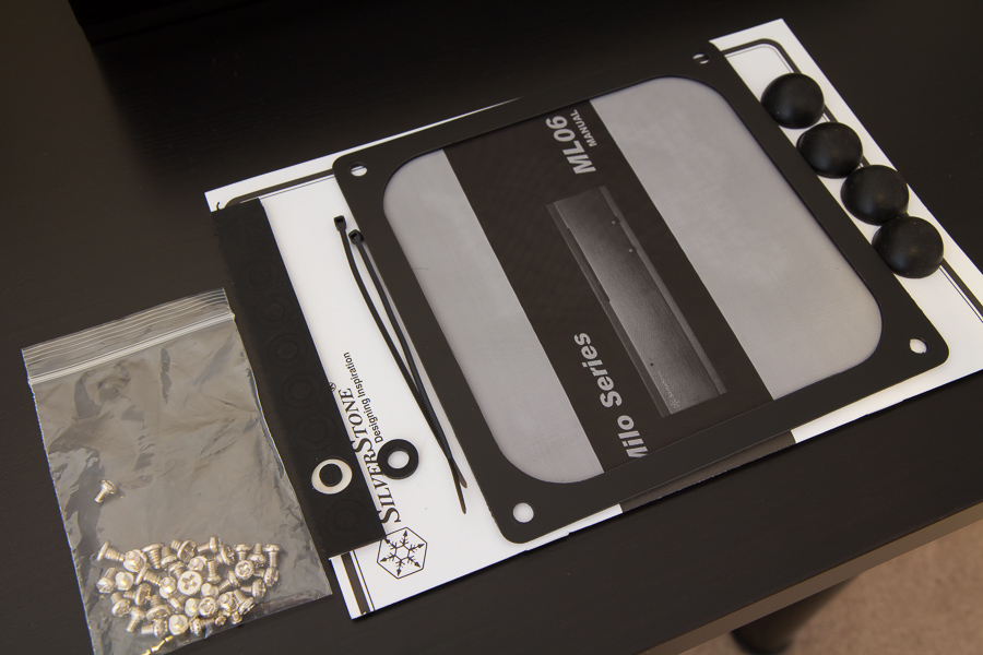

首先是配件, 右邊四個是橡膠腳座, 中間有八個預先切割好的 3M 防震墊片
風扇濾網只給一個... 有點小氣

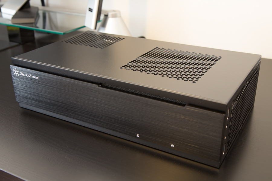

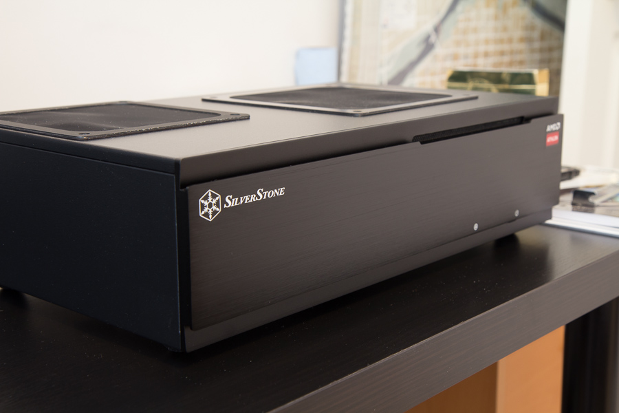

機殼現身

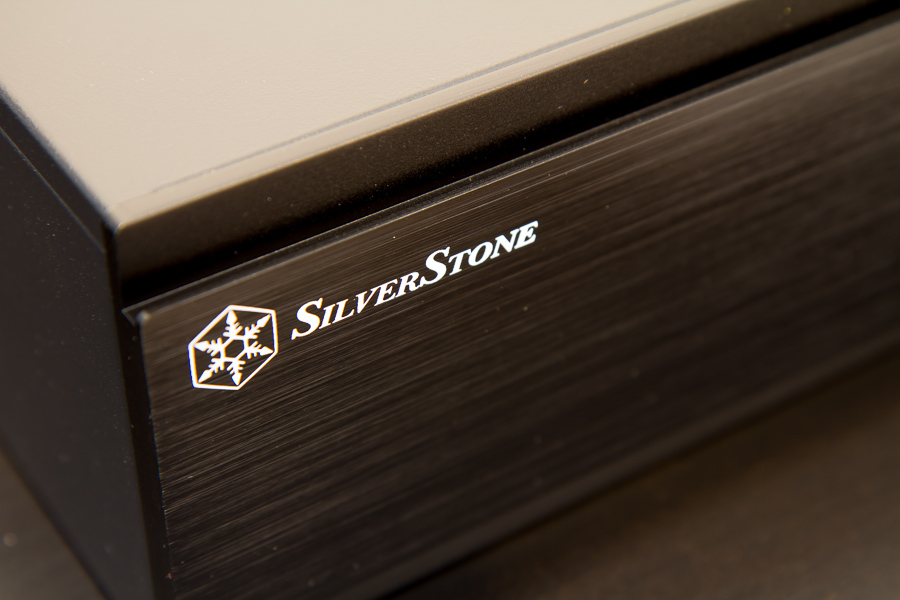

質感滿分的鋁質髮絲紋面板

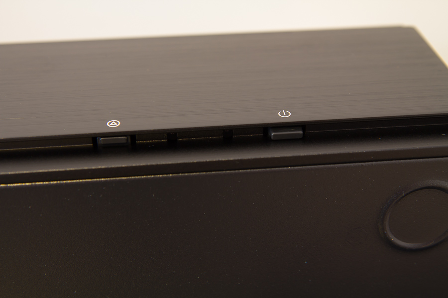

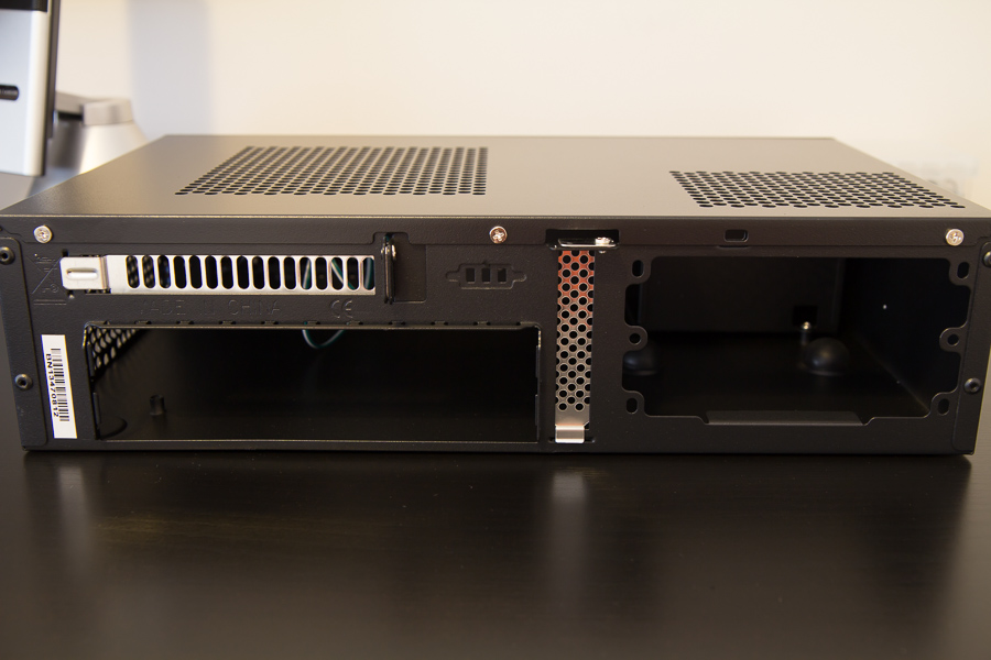

電源/重新開機都是微動開關, 另外裡面還藏了兩顆 LED

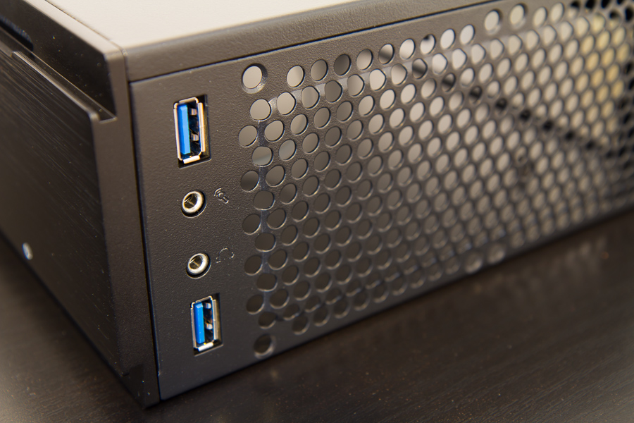

左邊可以裝下兩個 8cm 風扇, 當然還有這年頭一定要的 USB3.0

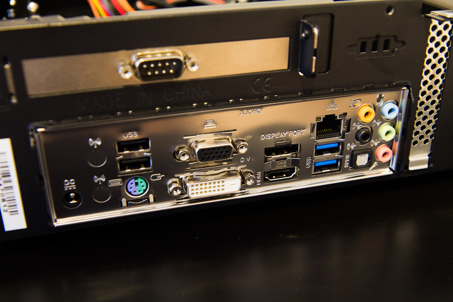

中間有個 D-sub 的預留孔...應該沒人會用吧. 剩下的應該不用多作解釋~

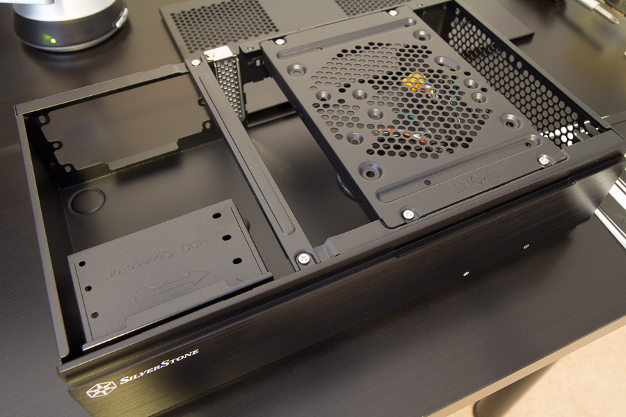

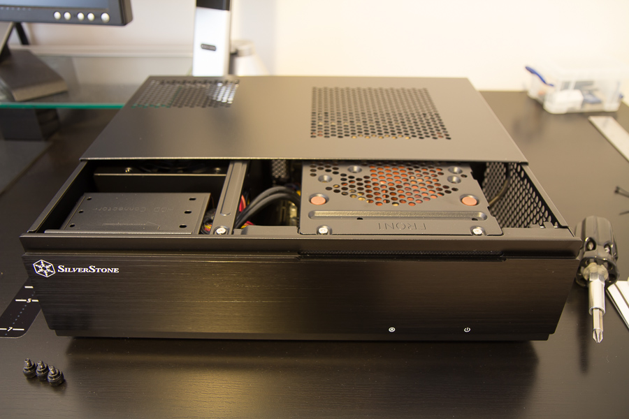

上方面板由三顆螺絲固定, 往後滑開後裡面長這樣
內部細節都處理得很好, 裝機時手在裡面碰碰撞撞也完全不會有被刮到的感覺

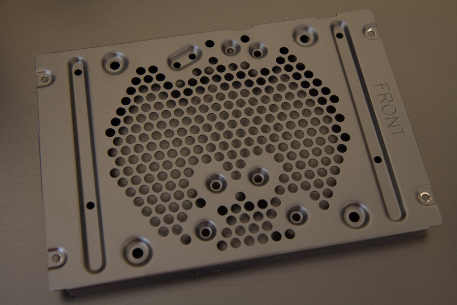

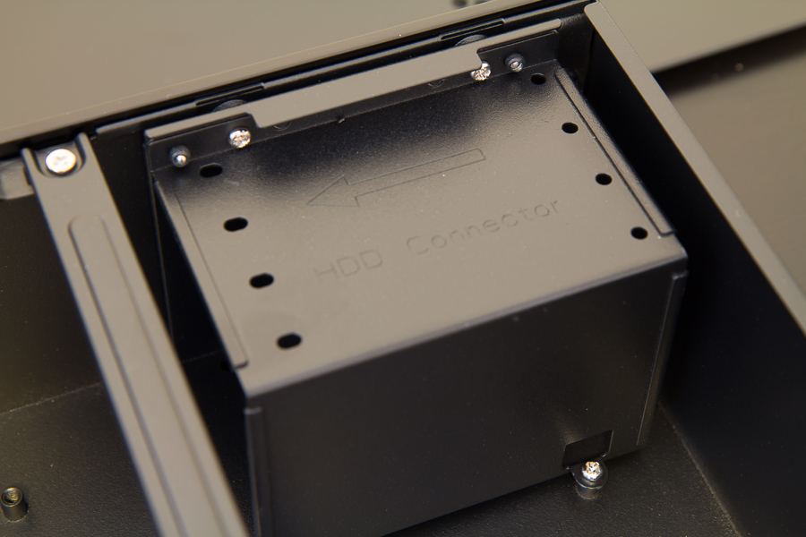

銀欣所謂的"四合一"支架, 視需求選擇一項安裝:
3.5" 硬碟 / 兩顆 2.5" 硬碟 / 12cm 風扇 / 薄型光碟機(貴森森, 還好我不需要)
可以裝 4 顆 2.5" 硬碟架, 由三顆螺絲固定
這次裝機用的是不會震動的 SSD, 所以其實沒必要把硬碟架拆下來裝另外一邊的螺絲

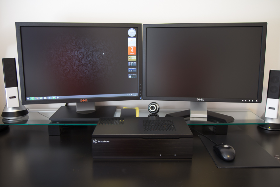

擺在 22" 雙螢幕前比較~

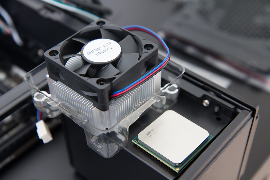

傳說中從 90 年代坐時光機過來的散熱器

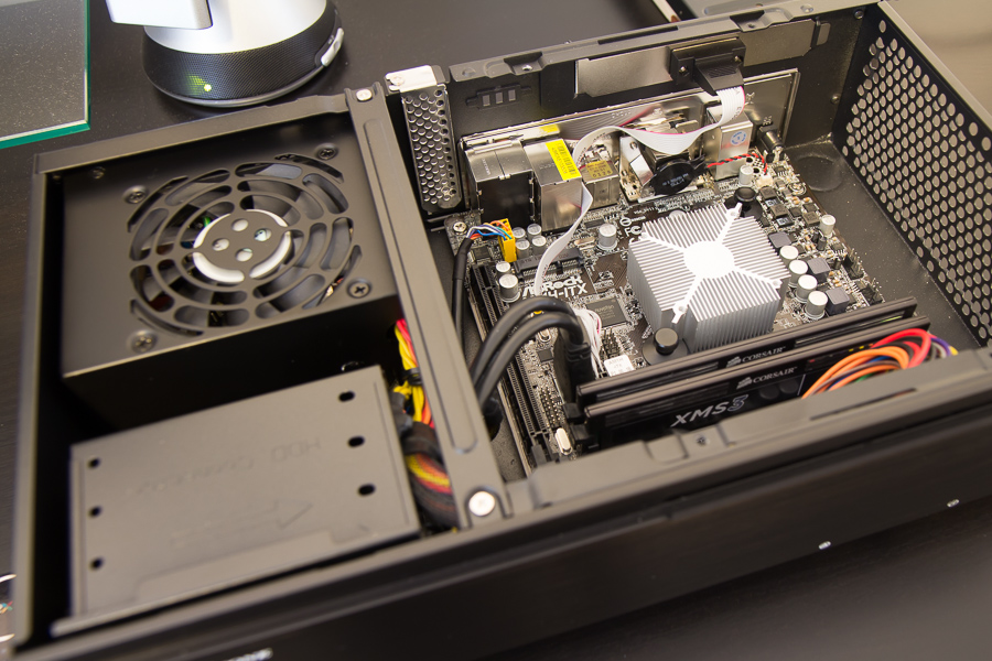

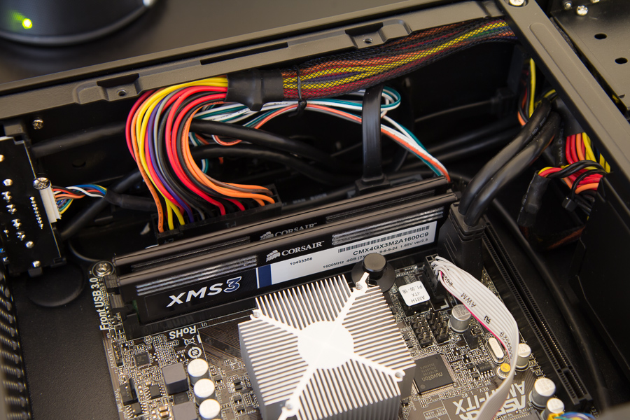

零件安裝可以說是不費吹灰之力~
這板子麻雀雖小五臟俱全! 根本是 ATX 的等級...
線材全部塞在機殼前方這一點空間
電源供應器多餘的線則是全部塞進圖片左邊硬碟架

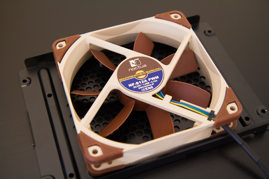

上圖可以看到 CPU 附的 5cm 風扇已經被我閹了
TDP 25W 而已嘛... 所以散熱就交給這個 12cm 風扇吧, 基本上可以吹到整張主機板, 要涼大家一起涼
測試結果: 室溫 23°, 風扇 850rpm, CPU 閒置時大概 35°, 滿載時大概 43°

最後不要忘了貼上防塵濾網 (配件只給一個, 只好自己另外再買一個 )
