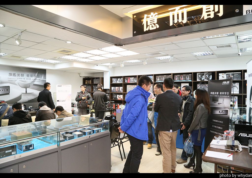

活動地點是辦在NOVA地下室的億而創,是新開台北的第六家分店,看來生意作的不錯
(店名不小心被我切掉一點,真是抱歉@@)
除了活動展示外,店員也很熱心的提供其他耳機給顧客試聽

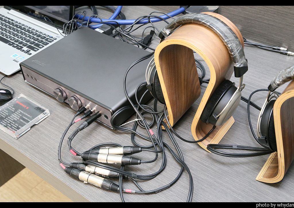

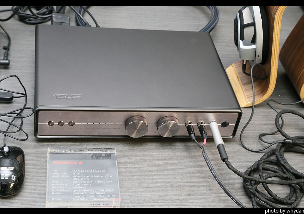

這次的活動提供了兩台ESSENCE III作試聽,左邊搭配的是HD800,右搭配是T1

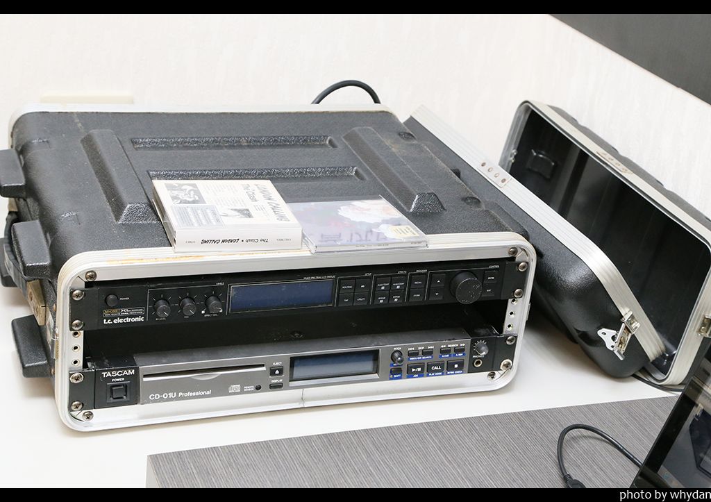

不過由於器材有限,僅有HD800那台有另外接CDP的光纖
現場提供的CDP是TASCAM CD-01U

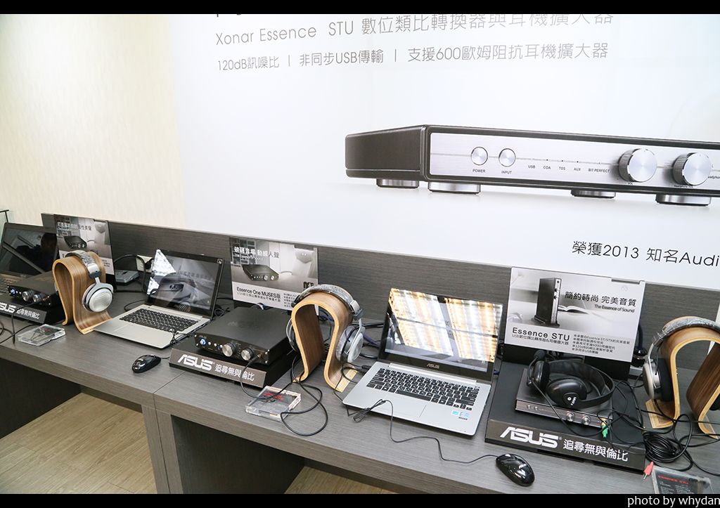

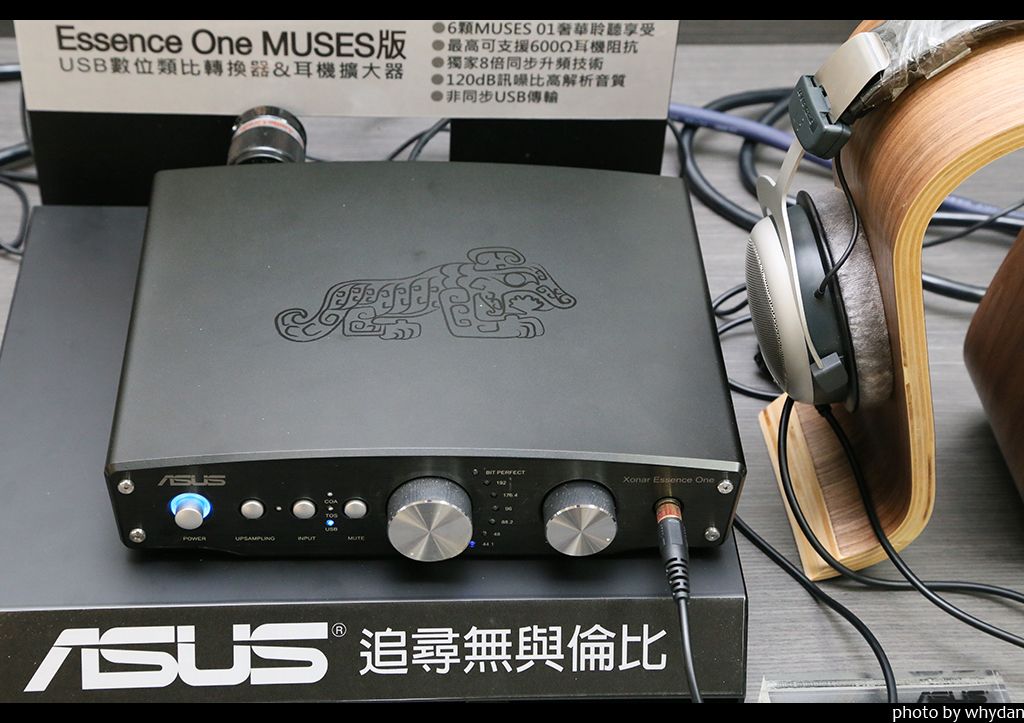

除了ESSENCE III外,另外還有STU/ ESSENCE ONE MUSES EDITION / ESSENCE ONE
因為只有兩台ESSENCE III,所以還沒有輪到試聽的網友可以先試聽其他機器
ESSENSE ONE MUSES EDITION,搭配試聽的耳機是DT990
試聽一號機&T1,兩隻T1都已經先改成XLR平衡接頭,再轉接接到機器上
試聽二號機&HD800,一隻維持原廠的單端輸出,另外一隻改XLR接頭

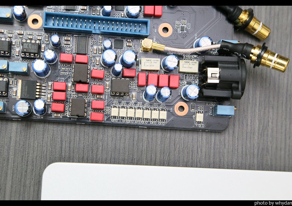

Q3. 數位子板及DA子板的使用40PIN排線的理由?
ANS:其實上面大部分的線都是接地線,訊號線裡有CLK,用GND隔開是比較好的作法
Q4. 為什麼耳擴會使用4PIN mini XLR而非常見的XLR
ANS:因為會使用平衡耳擴的玩家多半都會改線,使用mini XLR可以減少對線材的負擔
同時也比較好攜帶及收納

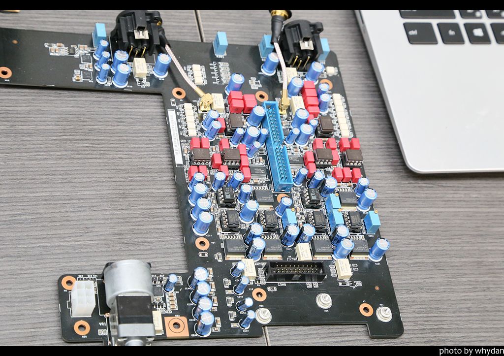

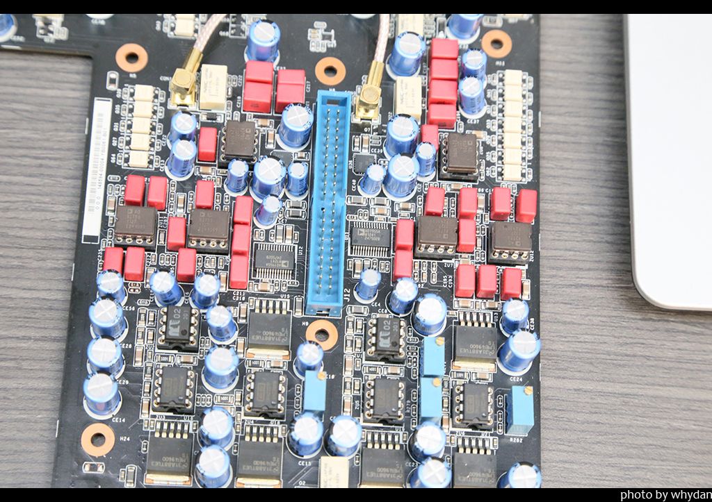

現場另外有展出DAC子板,子板的一覽照
DA的部分,用了兩顆AD1955作MONO,另外I/V及LPF都使用827SQ
耳擴則分開處理,單端使用MUSES02配LME49600,平衡使用2227P配LME49600
OP的選用,是研發時一顆一顆去實驗出來的,挑出他們認為最好聽的組合
PM表示:827SQ真的好貴,灑這麼多還真有點肉痛QQ

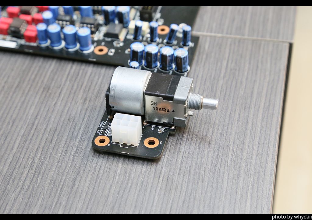

遙控模組的部分,是用帶馬達的VR,再用MCU讀值,最後控制繼電器切換不同的阻值
達成遙控級進式的音量控制,我還真沒想過用這樣設計,一般都是PGA2311,比較好開發
級進模組使用OMRON繼電器;耳擴跟LINE OUT共用音量控制,所以一次就只有一邊可發聲
RCA輸出使用MCX JACK及鍍銀同軸線,這種東西一般是用在天線上,用來傳聲音也很OK
另外在XLR端也有VR可以調整左右聲道的offset
