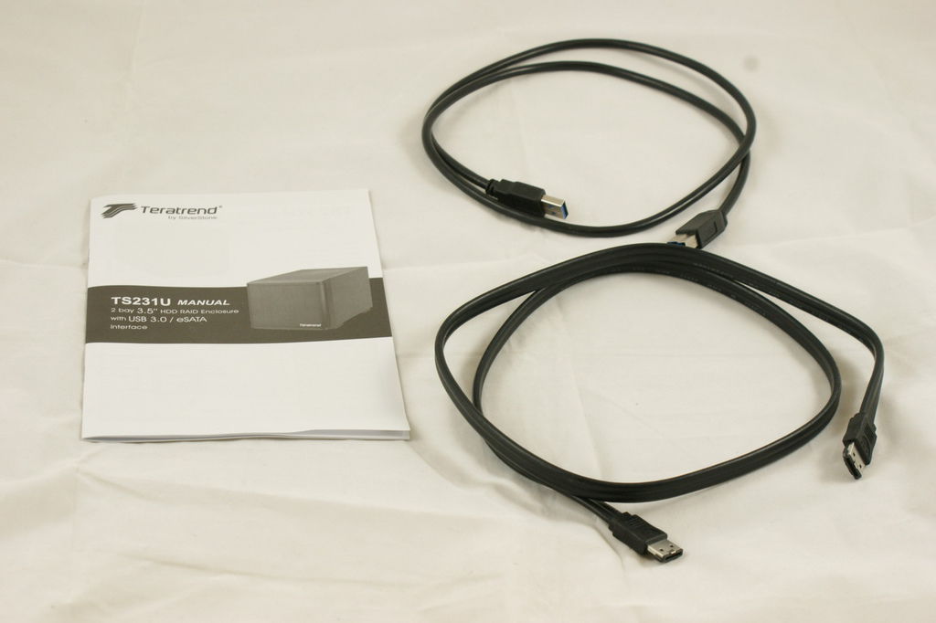

打開TS231U內部附的配件,使用多國語言說明書一份,裡面包含了各種RAID設定,USB 3.0/2.0通用線材、E-SATA線材各一。

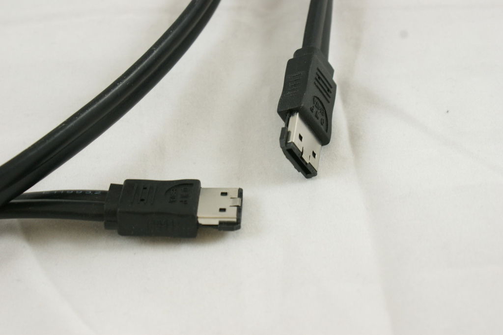

E-SATA大圖,兩邊連結都是公頭公規。

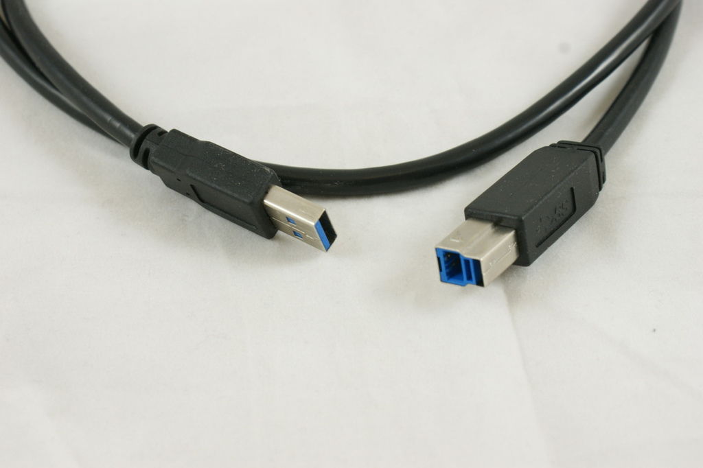

USB 3.0線材規格,接在機器上的這一邊是特製規格。

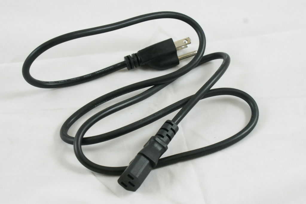

最後一樣線材是市面上常使用的電腦電源線,看到這,或許有玩家已經猜到,這款TS231U是內建.....了!

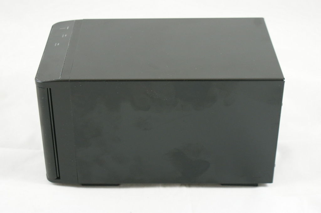

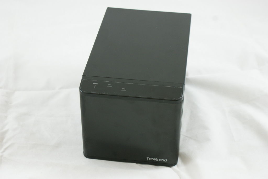

開始我們來看TS231U本體,TS231U是全鋁合金外殼,前面板比較特別除了是鋁合金,還用了拉絲效果提高質感。
TS231U整體長度為214mm,對於某些電腦機殼是銀欣Mini-ITX的玩家來說,這樣的尺寸剛好可以把TS231U堆疊在你的銀欣Mini-ITX的機殼之上,迷你又不占空間,視覺還很一體化!

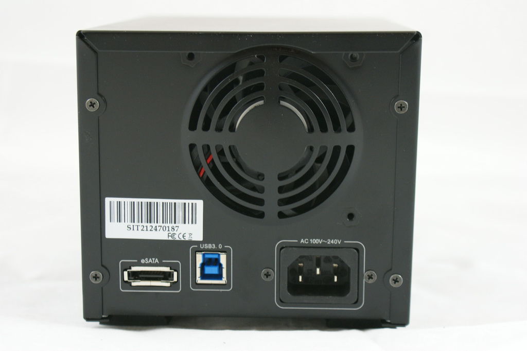

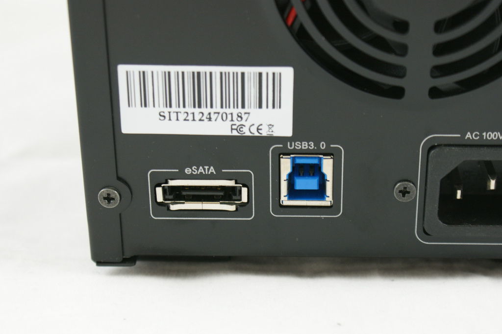

TS231U的背部構造-除了有E-SATA與USB 3.0規格的插座、電源輸入之外,還有一顆7cm的散熱風扇,可以將硬碟的發熱,排出TS231U之外。

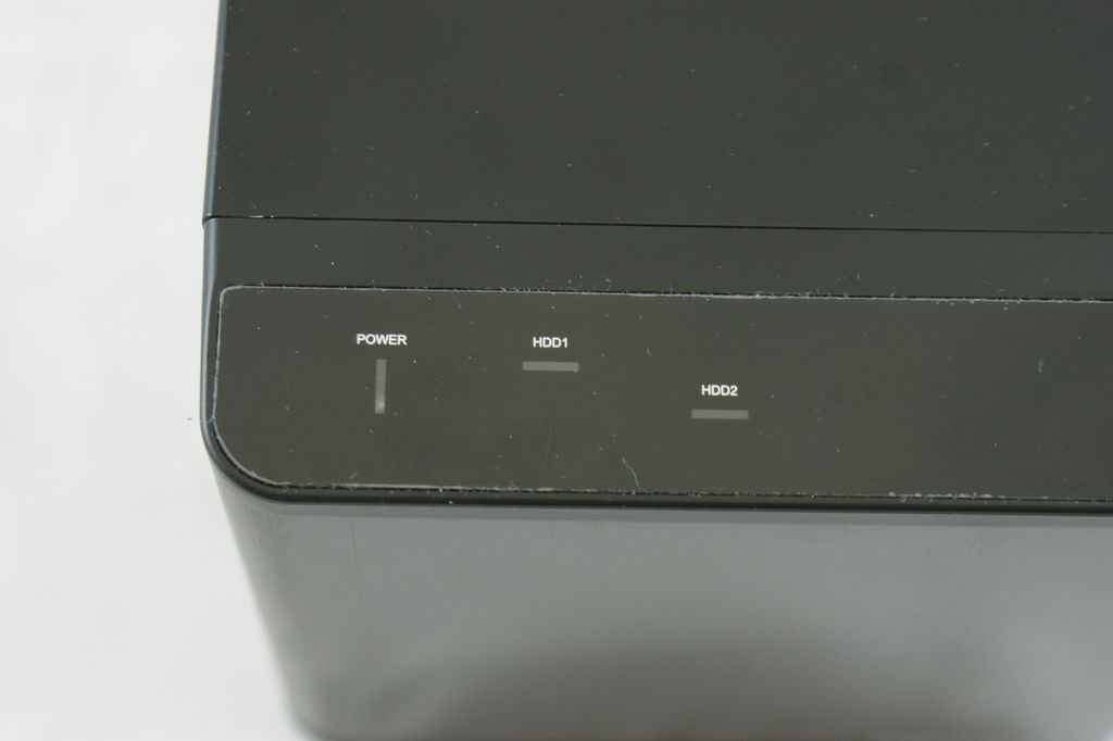

TS231U頂部一共有三顆LED燈號,正常都是亮著藍燈,但HDD1、HDD2比較不同,如果是在讀取的狀態下,則會藍與紫兩種色輪流閃爍,表示在運作中,請勿關閉電源,以免造成玩家的資料不測。

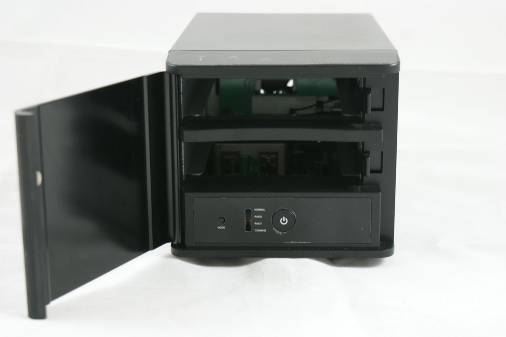

把拉絲質感的前門打開之後,內部的兩個硬碟托架就能清楚看見了,這個部分是免工具的設計概念,硬碟只要尾部輕推感覺到底,就已經牢固安裝完畢了,如果要退出呢?
也很簡單,旁邊有兩個往右扳的機構,關閉電源的情況下,輕輕往右一扳,整個硬碟就會彈出大約三分之一,這時候再整顆硬碟往後拉出即可。

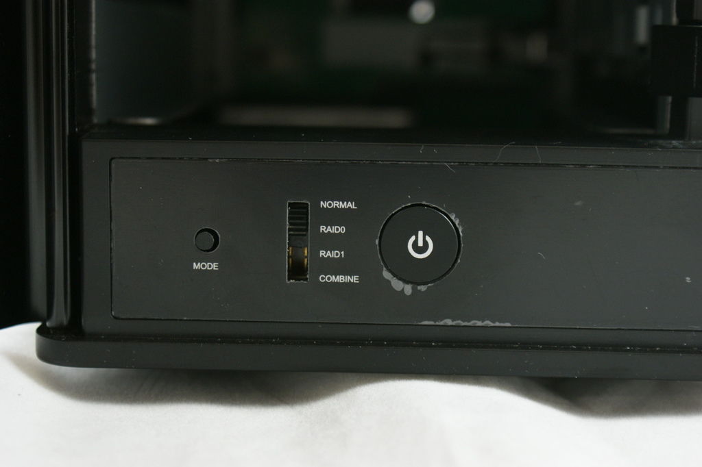

前控制面板,在這除了電源的開關,再來就是可以調整相應的各個模式,只要切換到相應的模式上,再按下旁邊的MODE按鈕就可以順利切換。
可是這部分有一個缺點,調撥模式開關,作的太過凹陷進機殼內部,手動切換不是這麼方便,如果你指甲不長,可能需要一個小工具來幫忙切換。
(另外,這部分我曾測試過,就算已經在系統內部,已經分割好兩顆Normal模式下,手動切換成RAID-0模式,按下側鍵MODE還是順利轉換成功!)

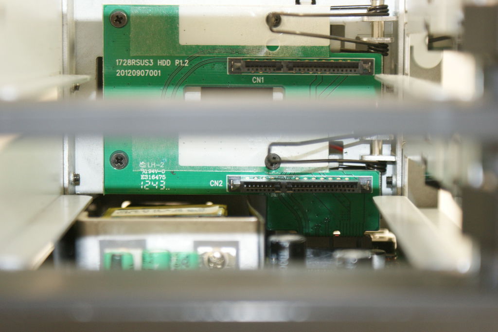

TS231U內部的PCB版。
然後與免工具的彈簧構造。

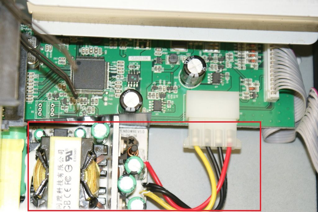

在上面我們有介紹過TS231U的電源線,玩家也可能已經發現,這是一個電源變壓器內建在機殼內的設計,TS231U的一個角落,就是整個供電變壓模組,提供整個TS231U的系統運作。

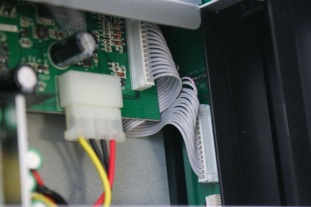

PCB板有一條排線跟前面板連接,模式切換的控制與電源輸入一併連結在此模組。

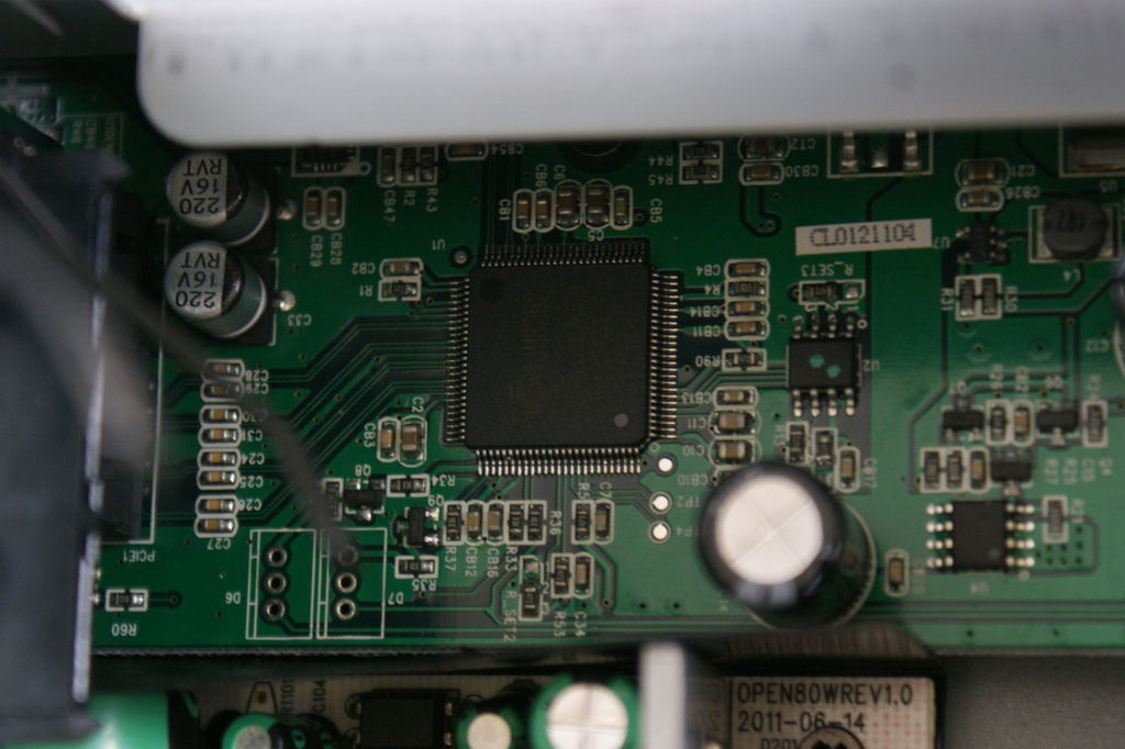

在PCB板上,變壓器旁,看到了這顆不算陌生的JMB352 E-SATA/USB 2.0橋接控制器!
但是,咦?這款TS231U不是標榜可以USB 3.0與E-SATA模式並存嗎?怎麼會由一顆JMB352 (SATA II規格)來做為輸出?

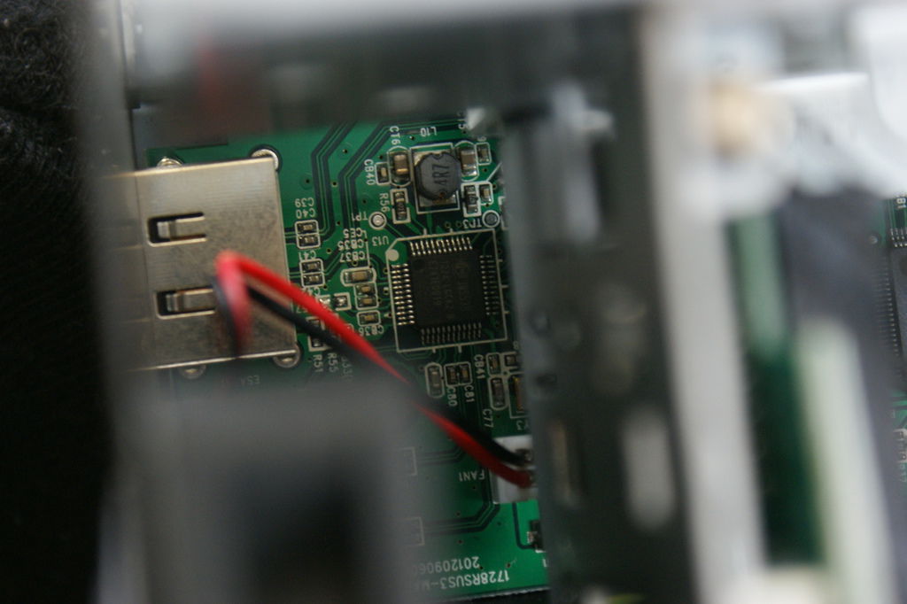

別緊張,我想大部分的RD都比我們還要聰明,在TS231U的風扇下方又補上了一顆JMS539,作為USB 3.0的橋接晶片,整個機器此時,完整了!!

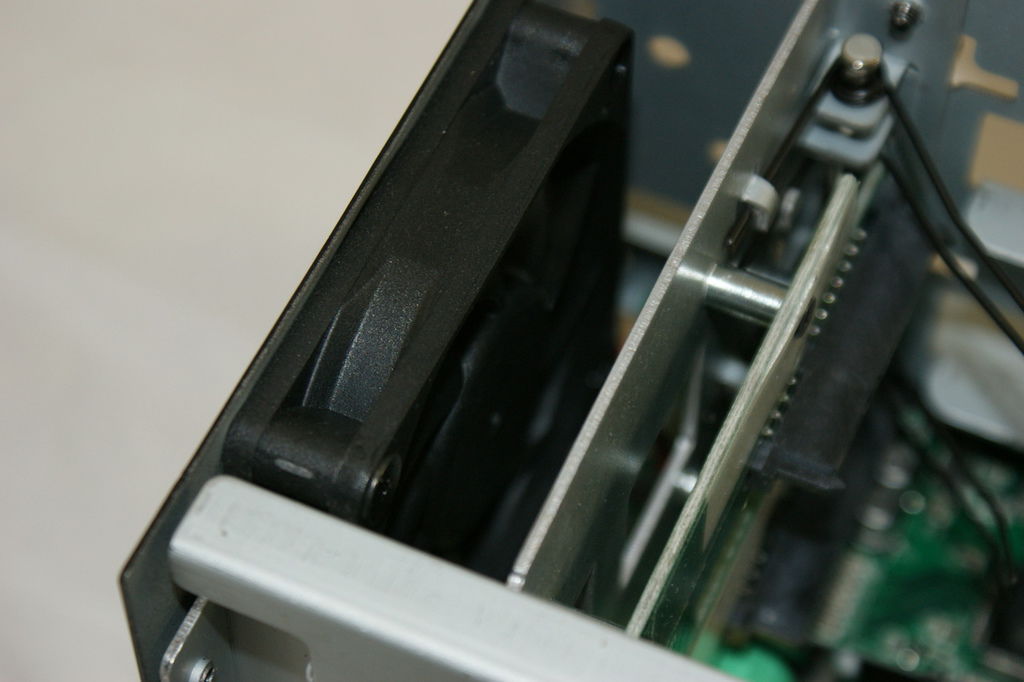

機箱背後的7cm散熱風扇

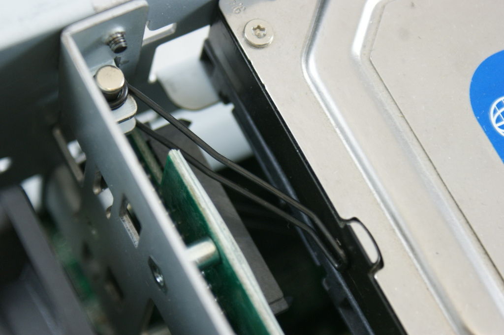

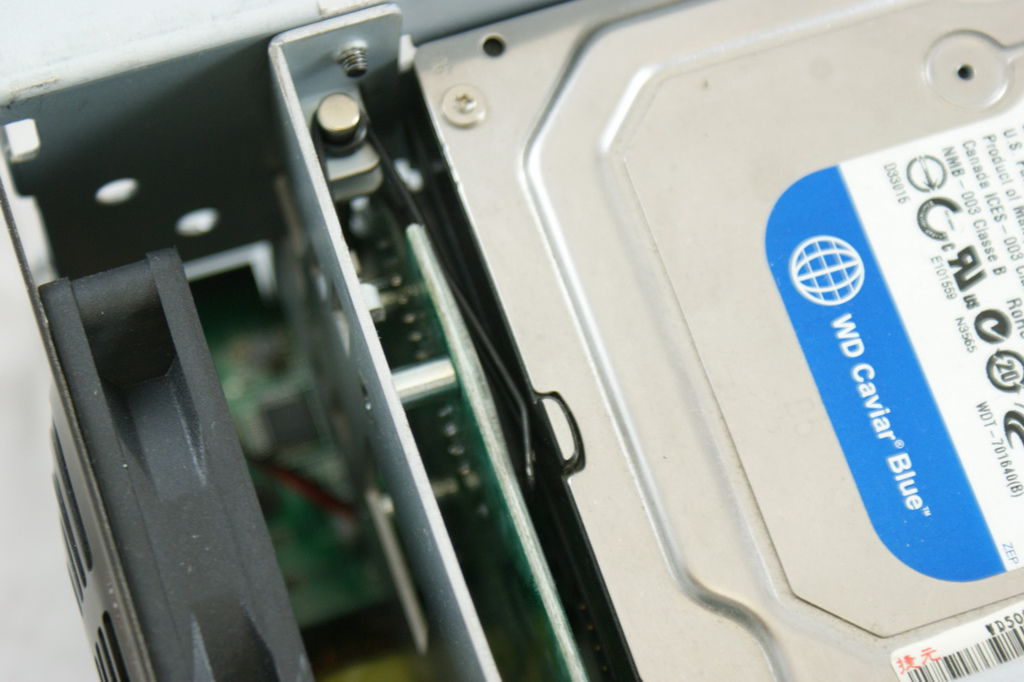

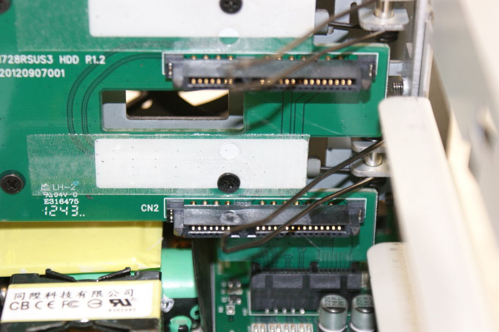

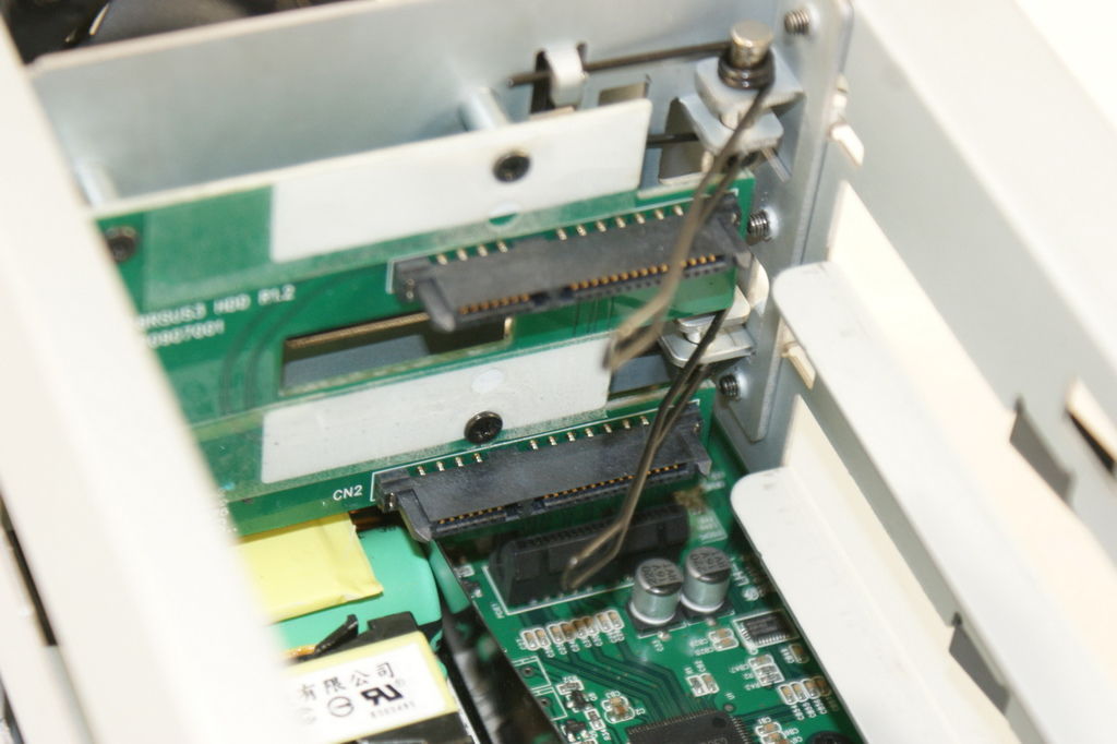

既然都拆了,那麼當然要看一下彈簧在內部硬碟就定位時的一個機構概況,硬碟推進去時,彈簧剛好撐在硬碟的鐵製框架上。
整個推入,剛好又是一個完美!!
也由於是這樣的力道,所以剛剛在上面介紹的時候,我說了,只要把右扳的免工具機構扳開,硬碟就會剛好彈出三分之一了。

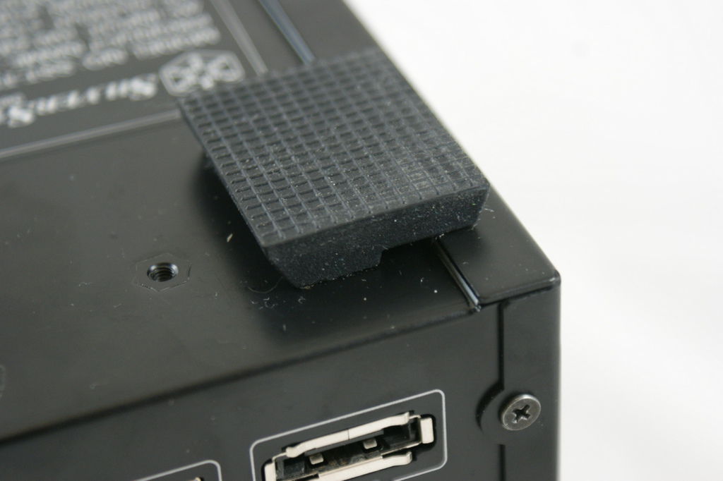

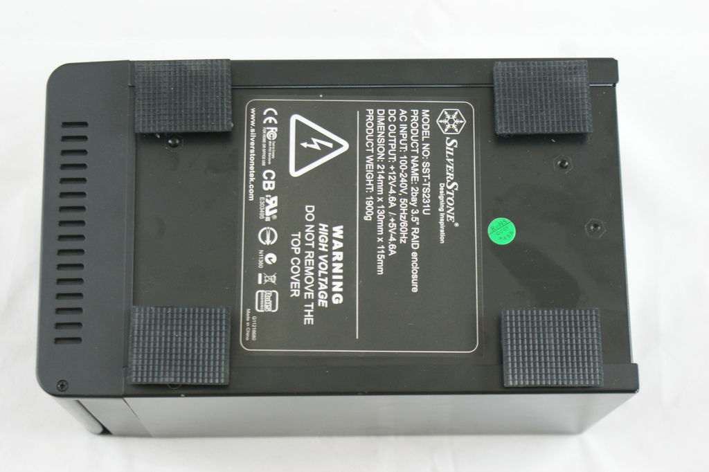

這是個軟墊
也是TS231U吸震的腳座,如果你的桌面很光滑,TS231U絕對不容易推動,可以穩固的貼在桌面上。

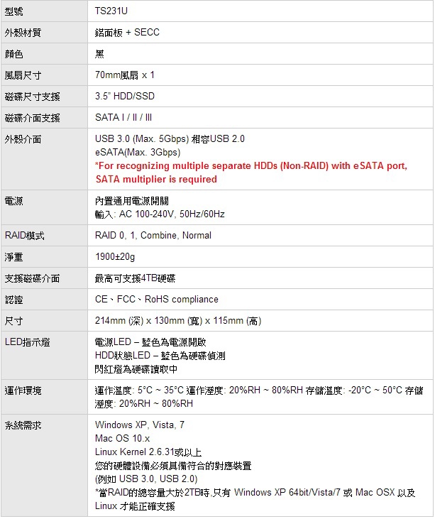

以下圖表是TS231U的完整規格:

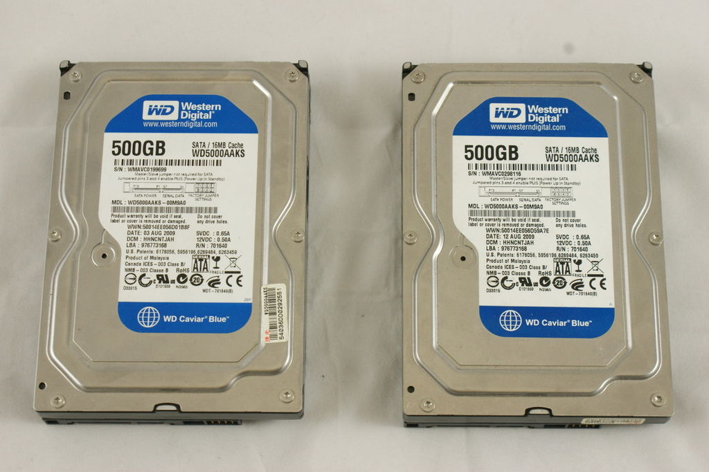

今天要拿來測試的兩顆WD 500G AAKS

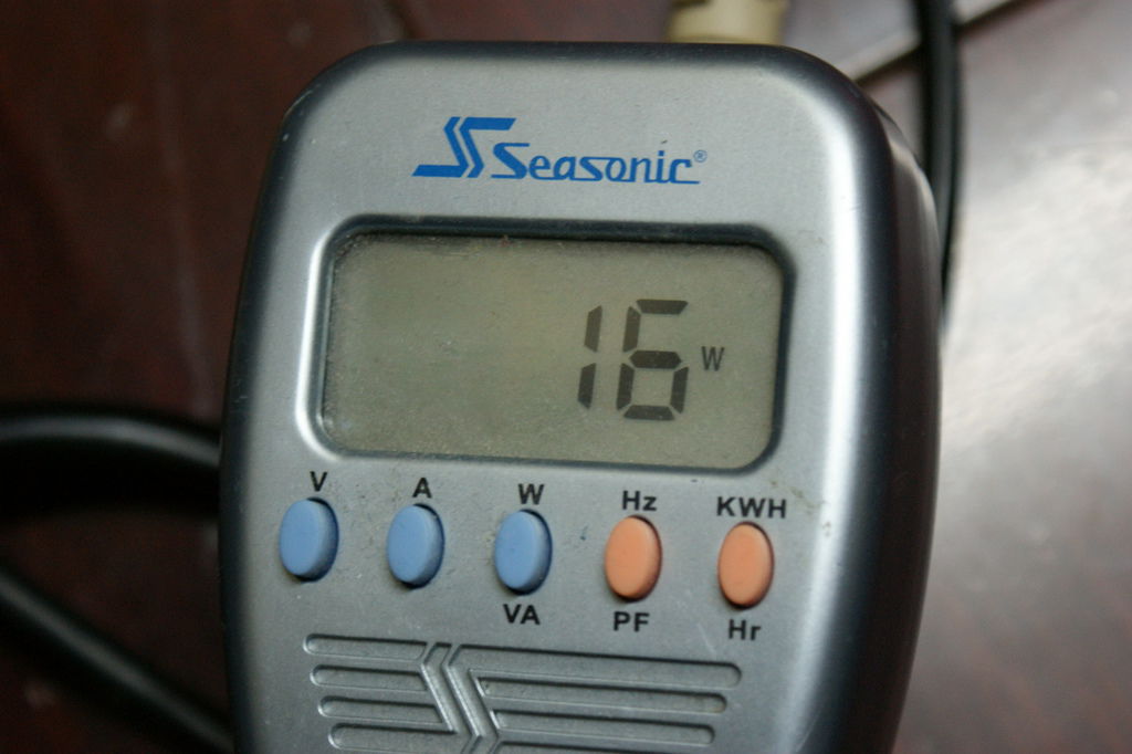

兩顆HDD上線模式下測得的消耗W數,16W

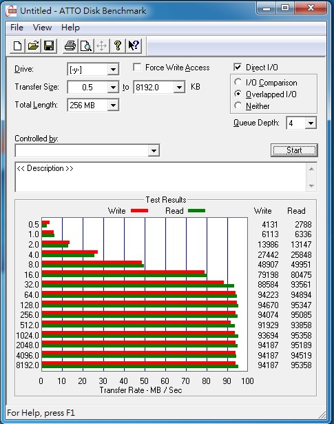

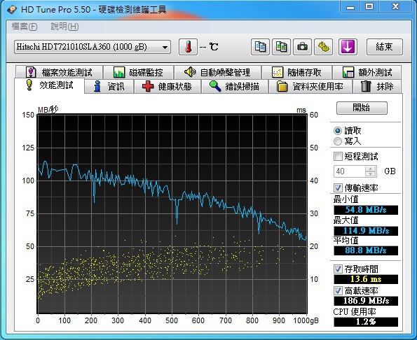

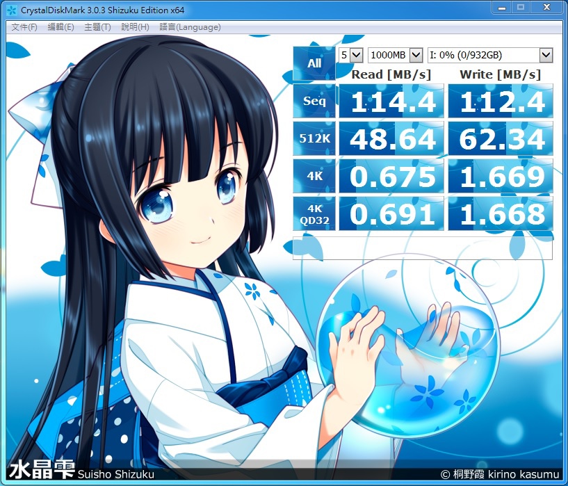

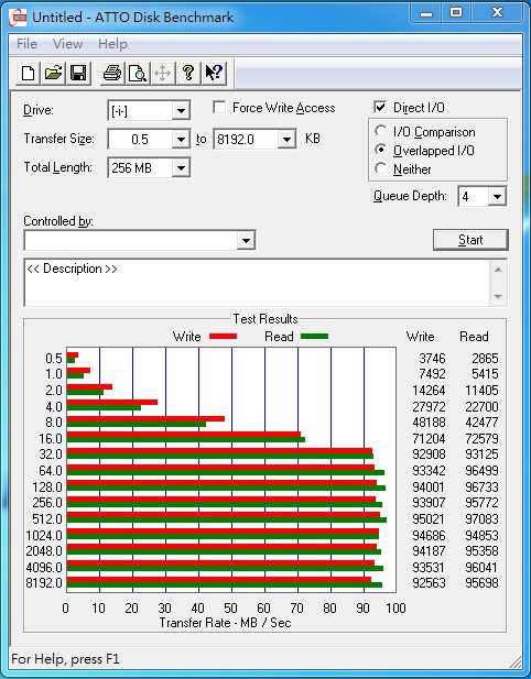

由於TS231U支援E-SATA 3Gpbs與USB 3.0 5Gpbs,一開始先用E-SATA跟HITACHI HDT721 7200rpm 1TB做測試
E-SATA ATTO 單顆

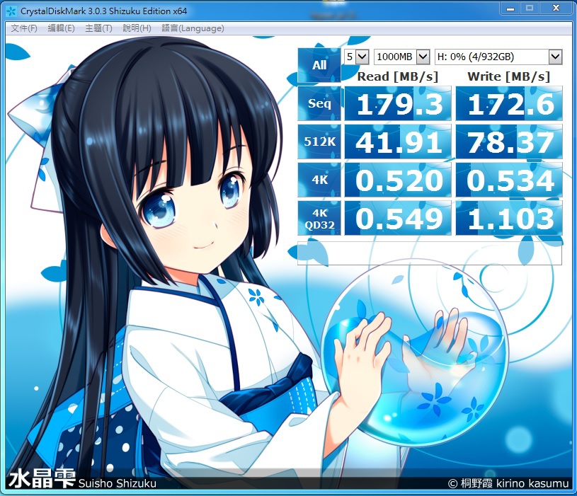

E-SATA Crystal Disk Mark 3.0.3
E-SATA HD Tune Pro 5.50

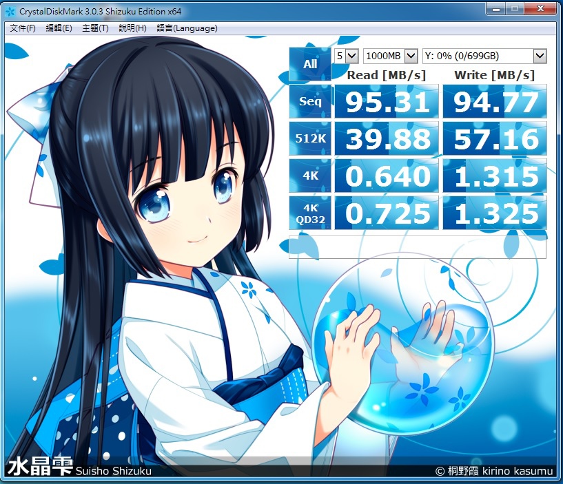

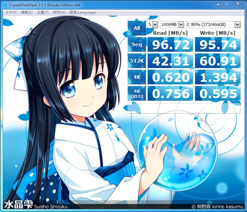

以下測試USB 3.0單顆與RAID-0兩顆500G AAKS、混合加總模式由500G AAKS、250G AAKS聯合演出。
USB 3.0 500G AAKS單顆傳輸效能
USB 3.0 Crystal Disk Mark 3.0.3 單顆500G AAKS

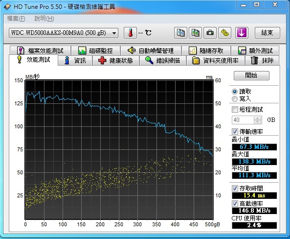

USB 3.0 HD Tune Pro 5.50 單顆500G AAKS

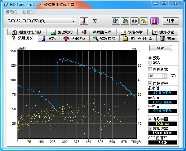

JBOD (COMBINE)混合加總模式500G AAKS、250G AAKS=750G傳輸效能

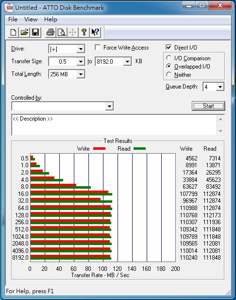

USB 3.0 ATTO 雙顆 JBOD 750G

USB 3.0 HD Tune Pro 5.50 雙顆JBOD 750G
(會有這樣突然這麼整齊的降頻猜測是因為JBOD模式先跑AAKS 250G跑完之後才繼續跑AAKS 500G)

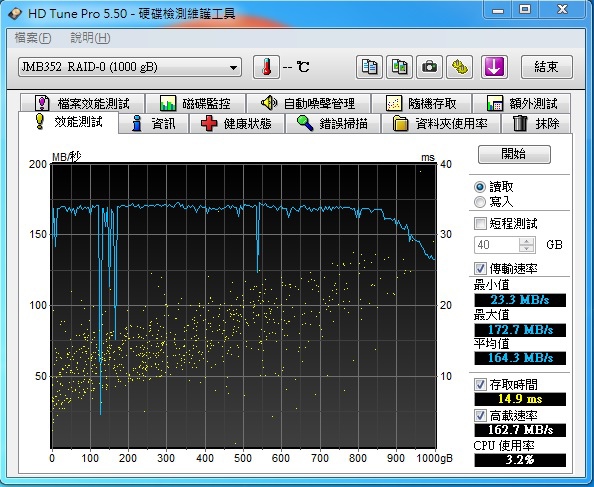

USB 3.0 HD Tune Pro 5.50 雙顆RAID-0 AAKS 1TB

Z大,請問風扇可以自行拆換嗎?

Z大,請問風扇可以自行拆換嗎?
可以,但是需要把那張SATA PCB子卡先從PCI-E 1X拆除,才能從內部解螺絲!
可以換就好了,麻煩點是還OK啦...
前一款有風扇的外接盒風扇後來很吵,
慘的是想�**晲S得換 Orz
謝謝Z大
