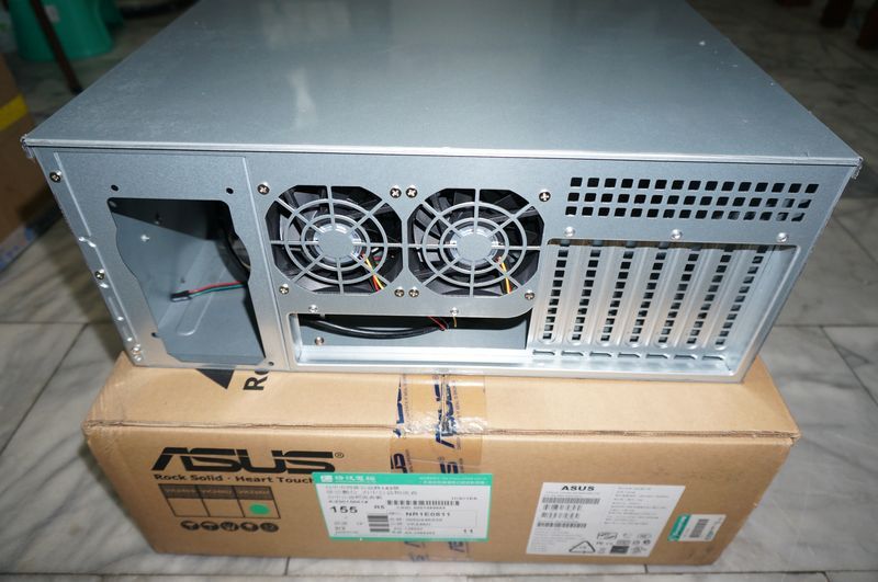

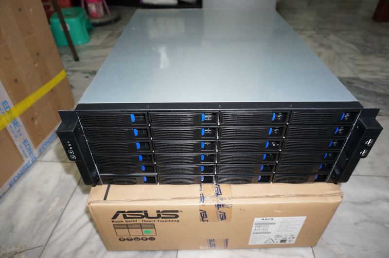

[不專業簡易開箱]淘寶買的24bay機箱
正面
背面

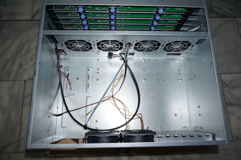

內部

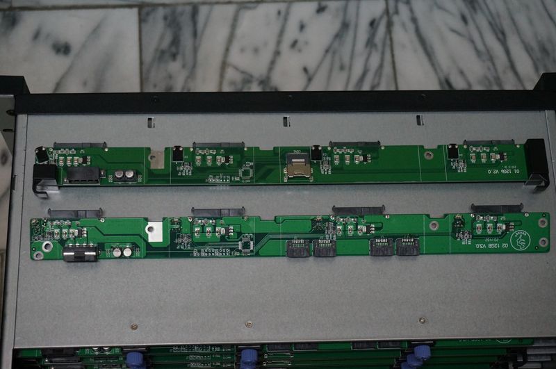

minisas背板 & sata背板
裝機後再來分享心得
謝謝觀賞

是華碩的 ??????????
還是紙箱拿來墊高的 ?

是華碩的 ??????????
還是紙箱拿來墊高的 ?
墊高的,原廠有自己的紙箱

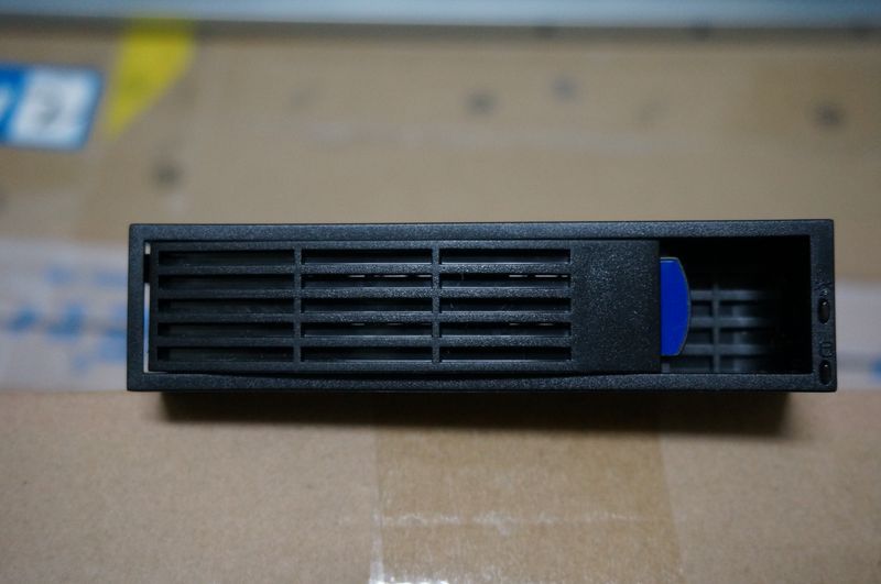

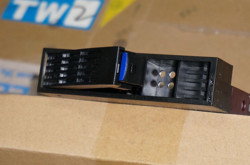

樓主有空可以幫忙拍一下抽取盒上的進氣孔嗎,前面裡面都要
我看這家有有沒有改進

我買的是EDNSE ED424H55

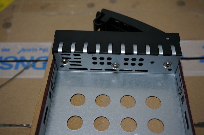

抽取盒

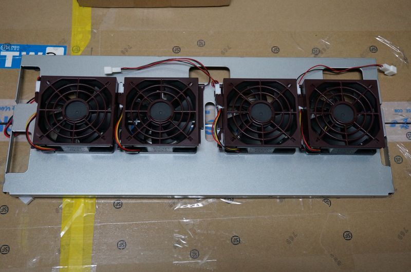

風牆
內附的風扇很吵
想要改成12cm風扇*3
暫時先拆掉
建議買深度65cm的機型
深度55cm的內部空間比我想像中還小
還有主機板後窗的寬度不夠
擋板硬裝上去會變形
但能正常使用

謝謝拍照,照片顯示還是跟我原來買的一樣
前面可以用小的一字起加上小鐵槌,將那個凹下去的塑膠敲掉,散熱會比較好
要更好就是拿電鑽,把那個白鐵洞鑽大一點
因為進氣孔太小,所以後面不管用多強力的風扇,散熱效果都不好
那個風牆我也是把它拆掉,直接用厚紙板裁,然後裝上兩個12 cm扇
我也是建議買深度65cm的,雖然我沒把主機裝在裡面,只是單純當硬碟櫃
不過內部空間大總是有好處
