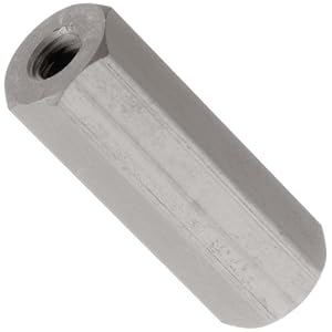

想做一些轉接螺絲的小圓柱,兩邊的螺絲尺寸不一樣找不到市面上的成品,自己要用也只要做幾個
台北市和新北市有沒有人知道有廠商可以接這種做幾個的,材質是鋁強度就夠了
如果兩頭尺寸差別不是很大,螺絲尺寸也不是很特別
買小頭的,然後大頭部份重新鑽孔攻牙也是一種選擇
因為鋁材的standoff 容易買到較粗的
http://ecx.images-amazon.com/images...L500_AA300_.jpg
+1
買成品後加工會比較快
這種管子應該螺絲行有賣吧,但有賣鋁的嗎,鐵的自己攻牙會很辛苦
不過再把攻牙器買下來好像比去找人弄會貴很多
這種應該在電子零件的電料行找得到,鋁的很常見啊
鋁攻內牙難度不大。
除非你熟有管道,否則件太少得看人願不願意接案
