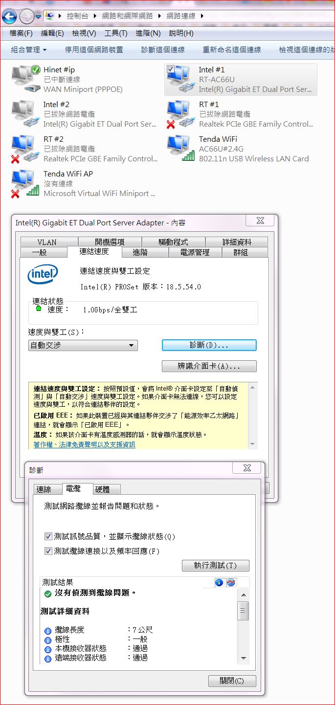

謝謝 Raziel:
請問定速是強迫跑 1G 嗎?
如果是的話, 這樣可以上得去沒錯, 但如果跑 INTEL 網卡內建的測試程式,
他會說纜線有錯誤, 錯誤訊息類似 "纜線品質很差", 這是我昨晚測試的訊息,
另外, 真要強迫 1G, "好像" 一段時間後會斷線重新搜尋, 抓 HUB,
這段時間有多長很難測, 應是十幾分鐘, 或好幾個小時或好幾天不一定,
總之就是會瞬斷~

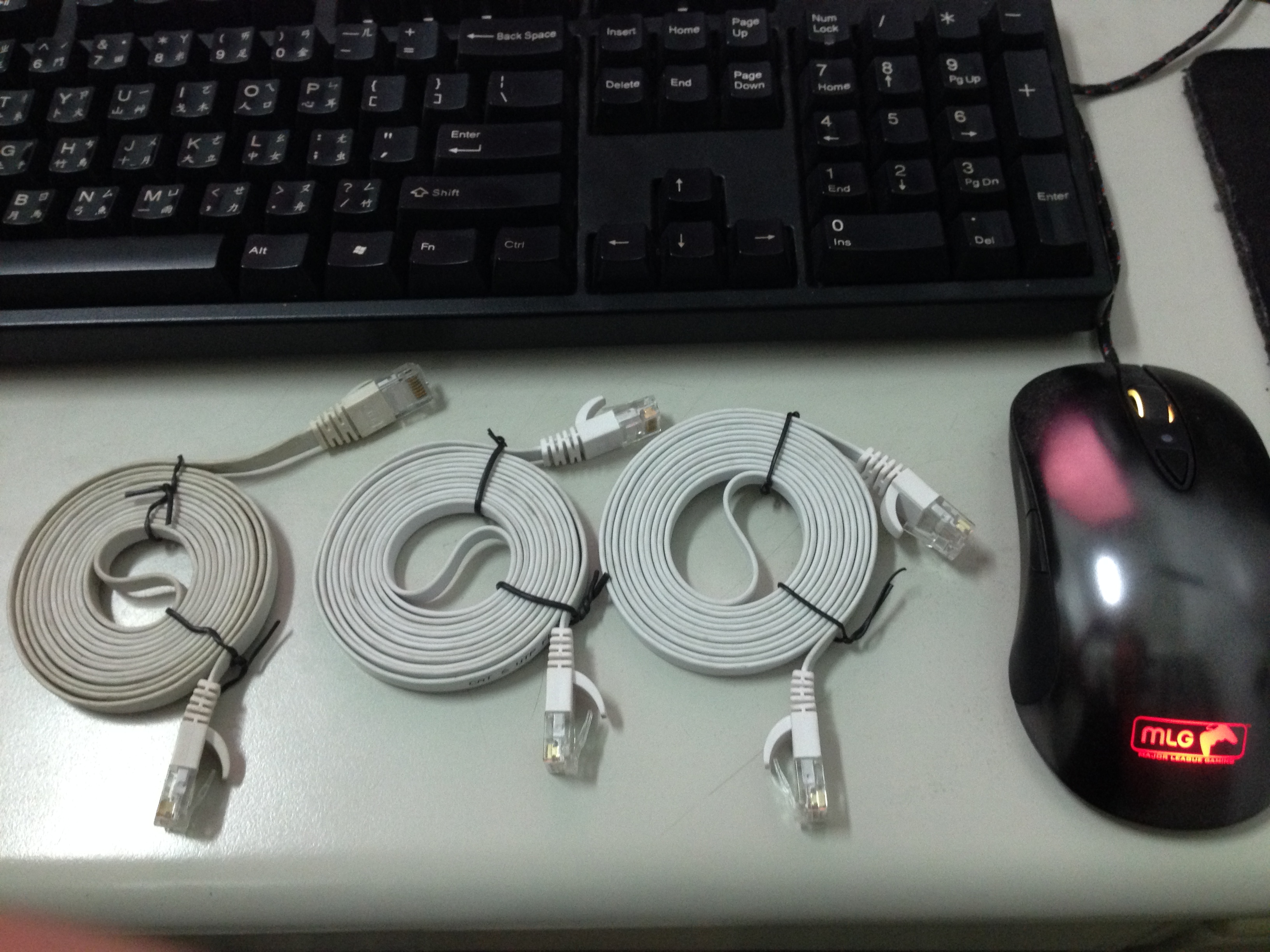

兩條新買的 cat 6 扁線是這樣排列的, 跟其他幾條完全不一樣:
棕 (棕)白 橘 (橘)白 綠 (綠)白 藍 (藍)白
上面的 () 是因為我看不見白色配什麼色? 很像是 "純白色"?!
這樣的 cat 6 正常嗎? 跑 100M 沒啥問題, 就是很難穩定上 1G,
自動設定速度時 1G 會時有時無,
我試過 hub 4port * card 4port * 2條線(car 6 扁線), 總共 32種接法,
就是很不容易上 1G, 但並非完全不行!

拿出我同時間買的第三條 cat 6, 最後一條了, 買來時已拆封但未使用過,
剛開始可以上 1G, 換了幾個 port, 測試一下還蠻穩的,
我以為沒問題就把他捲一捲......
居然又掛了...... 解開放鬆後也還是不行!
我是捲成這樣:
其中有一條連 100M 都沒再出現, 直接就斷線了!
因為我把頭拔一拔, 想自行改成 568A or 568B, 手賤~
cat 5e 那條送的線, 目前也是照樣捲, 暫時是 OK
到底上 1G 是 "扁線不能用"? 還是 "不能捲"? 我新買的 3條都這樣,
剛開始可以上 1G, 變成有時可以有時不行, 又很快就直接不行了!!!

樓主感覺起來應該沒有外帶需求吧?
CAT6建議使用一般的圓線,扁線本身很難符合CAT6的規格,接頭跟線又很脆弱 一拔or一摺很容易就往生去了囧|||.. 扁線除了美觀好攜帶以外 真的沒什麼用處@@|||..........
等哪天有強者使用扁線佈機房撐個一年沒問題的話 再來考慮
看樓主線的長度用一般的大同線 應該就夠了 ^^
or 要高級一點能找 平民神兵AMP(要跟賣家註明要AMP的水晶頭喔)
另外CAT6不建議自己壓製 請找工廠協助 ^^
