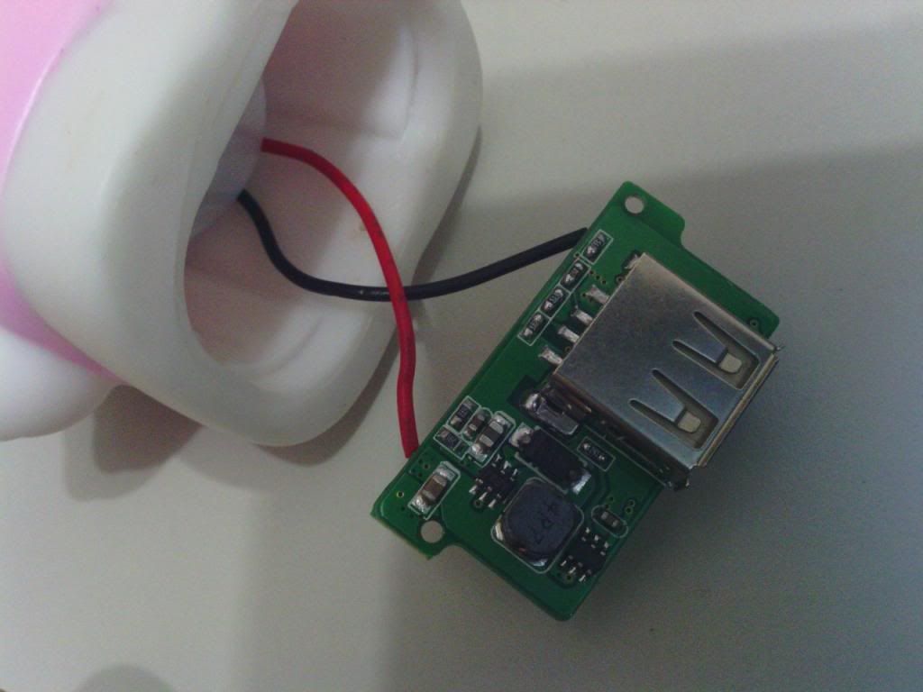

最近拿到一個hello kitty 造形的行動電源, 手癢拆開來看, 發現裡面的電路板還滿簡單的,
不知道有沒有做保護電路? 會不會安全性不足?

看來不是Switch式的穩壓電路
並且沒有穩壓用的電容
建議插個USB風扇從有電放到沒電 拿電表觀察一下滿電跟沒電的輸出電壓...
這電路元件這麼少
不會就是倍壓->二極體或電阻降壓而已巴
連鋰電本身的保護電路都沒看到(不過這個可能做再電芯那端)

你沒有看到MLCC+繞線式電感嗎......
這是標準的switching regulator架構, 連SBD都沒省.
鋰電防過充過放IC通常在小小保護板上.

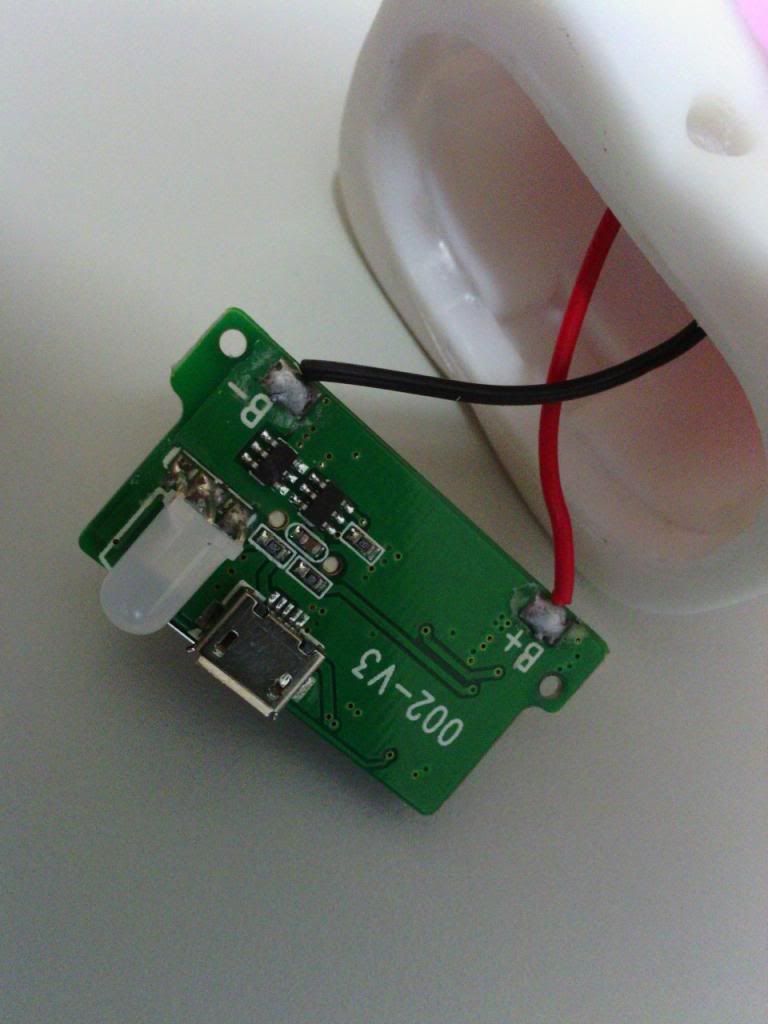

我反而覺得它元件非常的多呀 現在很多都是1~2顆IC解決....它這方案反而用了很4棵IC哩...算多了..
電路板這4顆(PCB正反面各兩顆)分別為......鋰電保護x1.....保護IC用Mosfetx1.....鋰電充電ICx1.......昇壓IC(IC內部有Mosfet)x1...
不過看電感那麼小....電流應該不大吧.....頂多500mA附近甚至達不到......除非它是用更高頻變電...

保護IC其實真的便宜, 普通過充放精準度的整個做完應該壓到台幣5塊以下.
這種東西省掉小則膨包大則起火.
另外這種step up ( 3.7V to 5V/500mA or 1A )的線路google找就有很多.

應該是用FP62915 之類的高頻DC-DC才有可能電感這麼小顆吧...
鋰電池保護IC DW01 .....1塊錢台幣..
FS8205A 鋰電池保護IC MOSFET .....1塊錢台幣..
TP4057 鋰電池充電IC 500mA電池反接保護 ....3塊錢台幣.
FP6291 1MHz, 2.5A Step-Up Converter ...3塊錢台幣.
