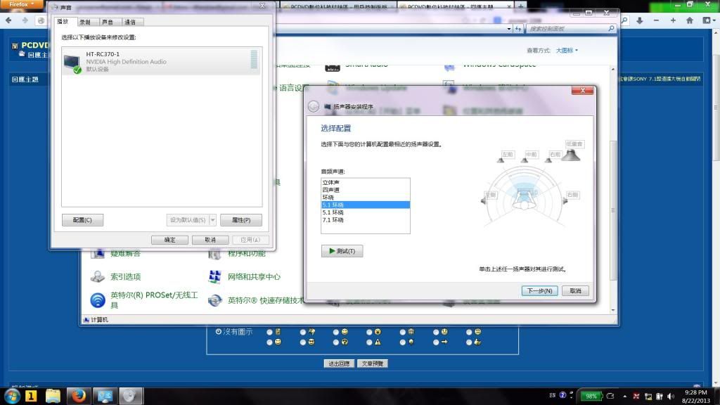

有SONY數位環擴 當然要直接接HDMI才是正確接法 才會有最高等級的源碼直輸出呦
1.首先要確認你的顯示晶片是否支援原聲HDMI音效
nVIDIA要400系以後 ATI要5000系以後
2.音效控制台是否有設定成多聲道
3.撥放軟體是否有設定成多聲道 HD音軌直通輸出
有了SONY 7.1環擴 什麼USB音效盒 什麼華碩音效卡 都是多餘的呦
用SONY的DAC解碼處理晶片就可以了 效果還更好^^

顯示卡HDMI音效驅動程式版本可能也會造成差異.

missle
missle的大頭照
加入日期: Jun 2004
文章: 3,979
謝謝大大
我弄出來了
除了要有驅動程式
還有就是要內建主機板的音效開啟
還有sony環擴的AMP+TV要改設為AMP
然後電腦重開機
就會看到多聲道了
