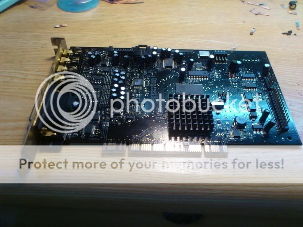

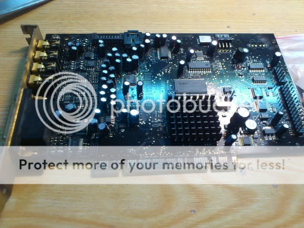

烙鐵生手今天把原x-fi music冷開機會無聲或高頻音,改改加修修看@@
我發誓短時間內我不想再碰烙鐵了~"~
因為這隻烙鐵有點生鏽,吸錫線常常沒法一次就成功,要多做好幾次.......
解烙一個會很爽,第二當練習,第三個後就開始暴燥,拆一排後會很想殺人.......
做了幾個小時終於做完了.....

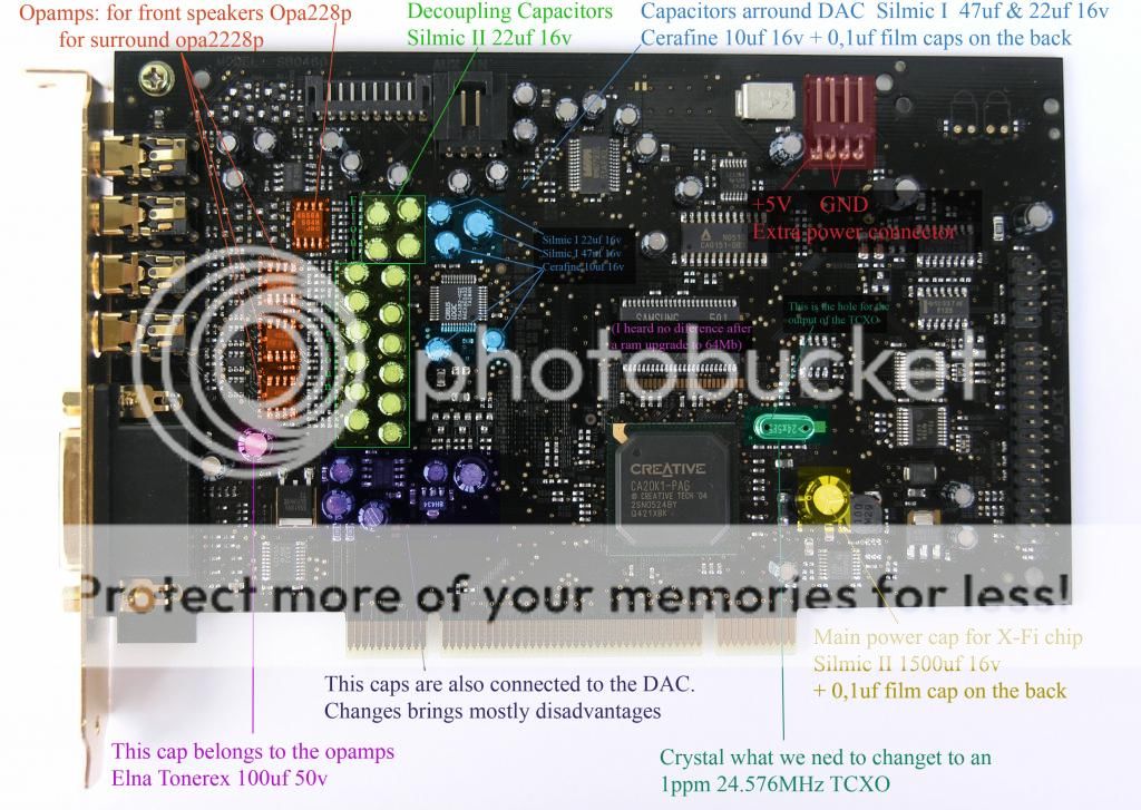

參考了網路的文章的圖

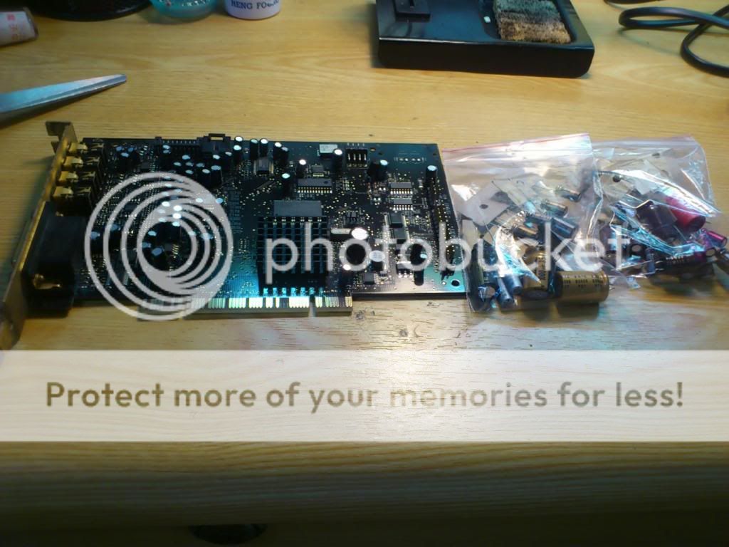

這2包小東西花了快500.......實際花費大約用了2百多,有些是買來備用,大多是elna
脫光光

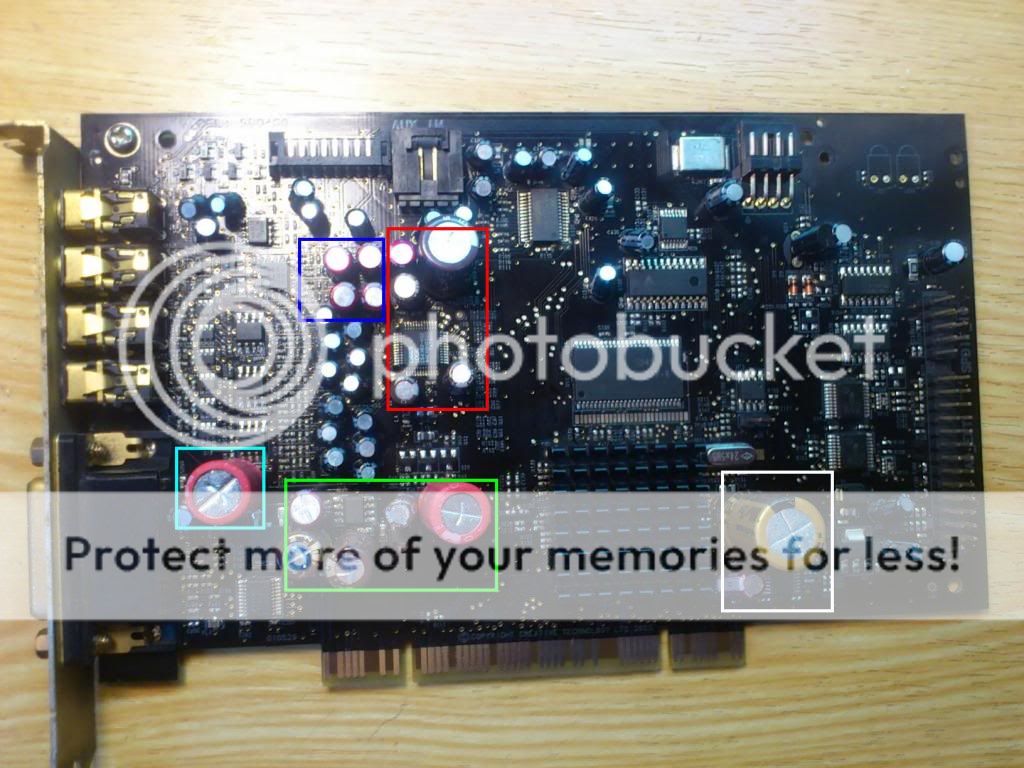

後來發現金色那顆FW 1000uf電容會卡到旁邊的卡,只好換成panasonic FC 470uf 16v
顏色都是有換的

其實有買LM4562MA,但沒有把握,旁邊好多小電阻,怕失手就放棄了

果然是電容的問題,猜測是主供電那顆大顆電容,看過有的人那顆有暴開
今天測試冷開機無聲或高頻音消失了QQ
