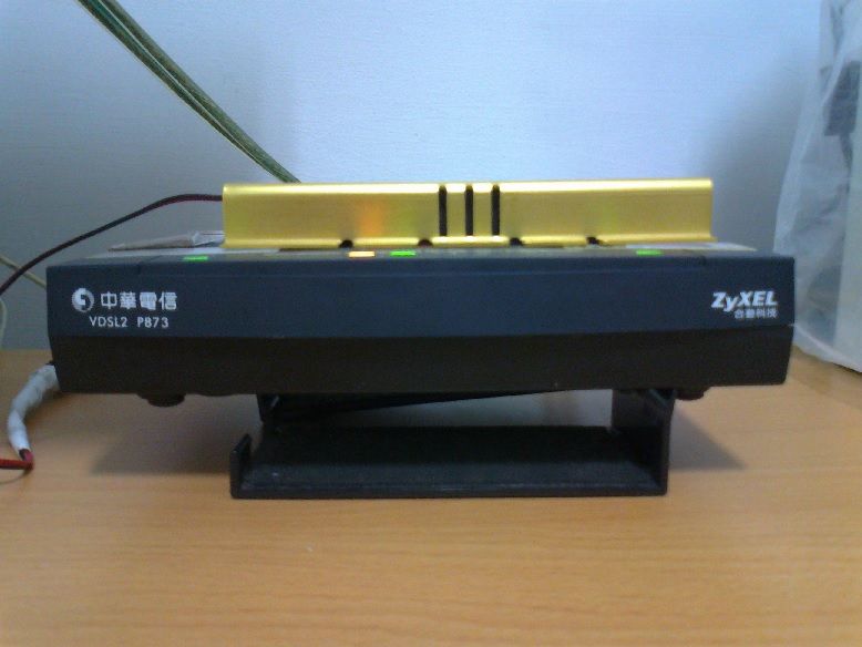

每到夏日,P873 VDSL很容易熱當

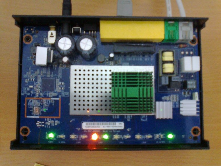

只好稍微手動裝個散熱片,又不想花太多費用
只好挖出來以前剩下的散熱片
用手觸摸感覺後哪幾個比較燙後

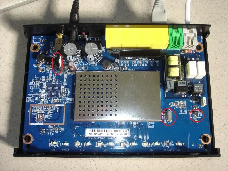

(前兩張借用的圖)
就貼上去使用了,用了三個鋁質散熱片
2個IC,一個是金屬殼的都貼上去了
還有一個晶片散熱片
圖片的鐵蓋有被我掀起來,塗了薄薄的散熱膏
之後綠色散熱片也是(弄完才想到要拍照..)

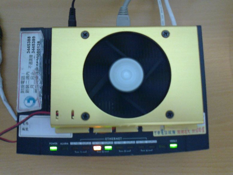

最後再把以前evercool的硬碟散熱器(放了5年多...)
改造成USB降成成5V使用 (線有點醜...XD)
這個夏天,能少些熱當..
不專業改造...END。...
[1] 未改造圖取至於: [電腦網路] VDSL數據機P873 , 只靠一個金屬片就想散熱?
http://www.domainclub.org/showthrea...09#.UaiC6pzm4-g

可以請問怎麼風扇怎麼改USB嗎?

我很懶,直接買了一個USB公頭,焊接上去
風扇的紅,跟黑線,跟USB的電源接腳定義相對應,接上去就OK囉。

  VDSL魔電架高和晶片有塗熱膏都是正確的.
  不過USB供電就又要拉線到有USB的地方...
  覺得應該從VDSL魔電自身的變壓器插入孔那邊來解決,也許改造一個串接頭,分支出兩條線,再變成小3p的風扇插座之類∼∼

不用搞得這麼複雜
直接從P873的電源輸入處12V接電就可以了
一顆低轉12cm風扇剛好

一般來說,router這種被動散熱設計,只要加了風扇就已經over kill了
不需要再改裡面的散熱片
