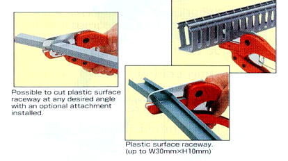

作者Doubla A
http://www.fustar.com.hk/old_pic/c373e908c21570bb8f6a0e333deb2d07.gif
紅色的真好用
之前公司買的是米白色的
平平都是日製 紅色貴了一點
但就是3倍好剪又不易鈍
難怪夏亞都要指定開紅色的
