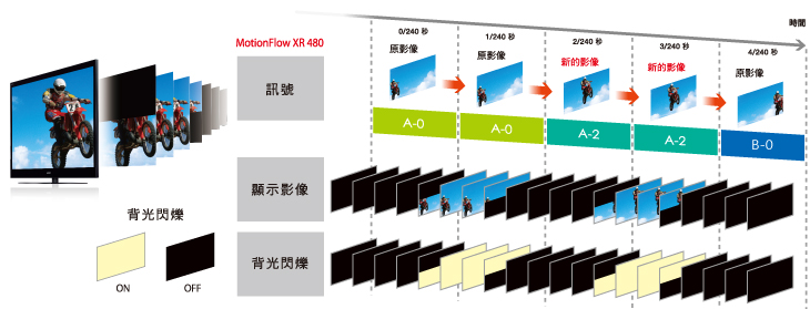

這台是MotionFlow XR 480,簡單說就是240Hz面版+120張補插+LED背光

3、4據說是有對畫面處理,4亮度減半應該就是下圖模式
簡單說就是倍速產生的120張畫面
在240Hz面版上每張刷2次,第1張背光關、第2張背光開,效果幾乎是拖影減半!
5亮度剩1/4是最特別的模式,完全沒有補插畫面
原始60張畫面在240Hz面版上每張刷4次
前3次當關閉背光,第4次最穩定殘影最少的畫面才開背光顯示
除了紅色那該死的淡淡殘影還是消不掉,造成淡淡拖影外(連帶影響黑色白色)
動態清晰度可以達到1080P下1個像素都清楚!!(就是高速移動的文字都能完全清晰)
但亮度很低、閃爍很嚴重...看電影專用
其他牌就沒研究,希望有人提供
此文章於 2013-01-30 12:54 AM 被 SKAP 編輯.
